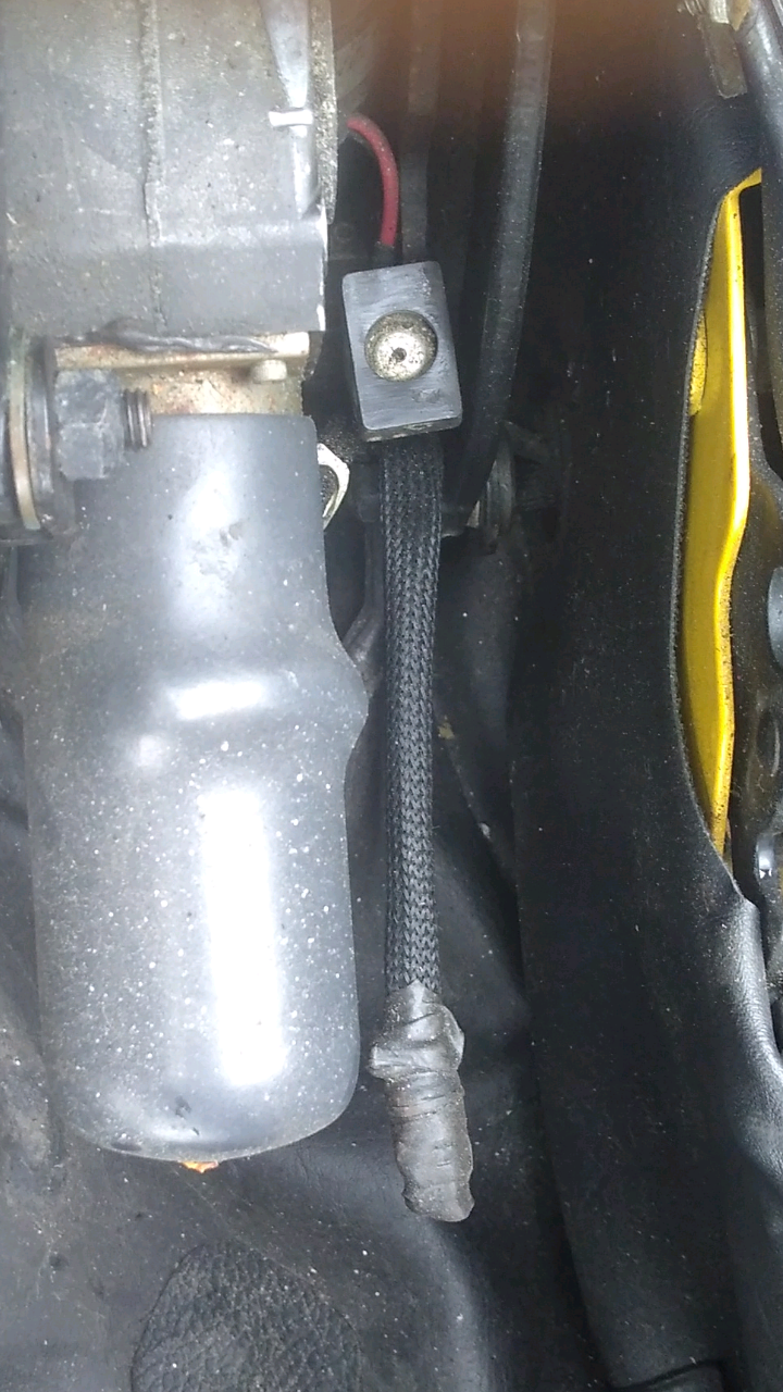

Hallo, ich habe ein ähnliches Problem wie Dirk.
Der Vorbesitzer unseres 97er MY hat bei der Erneuerung des Dachs die Anschlüsse für die Heckscheibenheizung schlicht vollkommen weggelassen.
Beim 96er sehe ich, dass der Anschlussdraht entlang der Strebe geführt wird und dort im Inneren verschwindet.
Bevor ich jetzt alle Verkleidungen wegbaue, wäre es sehr hilfreich zu wissen wo sich der letzte Verbinder Richtung Heckscheibe befindet,
um von dort aus die Sache zu flicken.
Für Hilfe wäre ich dankbar,
Grüße Ludwig

Ich hätte das gleiche Problem, Heckscheibenheizung ohne Funktion. Schuld war ein Kabelbruch direkt am Stecker an der Heckscheibe. Hinteren Teil vom Dach hochklappen, an der Fahrerseite sieht man dann den Stecker. Im Moment ist nur eine Notreparatur gemacht weil ich festgestellt habe dass das komplette Kabel schon sehr marode ist. Werde es bei Gelegenheit austauschen dann dürfte das wieder eine Weile halten
Durch meine Trägheit ist Mucs Beitrag noch rechtzeitig gekommen. Die Leitung ist offensichtlich amputiert worden, da werde ich dann anflicken. Danke nochmal und Gruß L.Screenshot_20210502-175417.thumb.png.97be7dad3a8f017e030df28859e70c57.png
