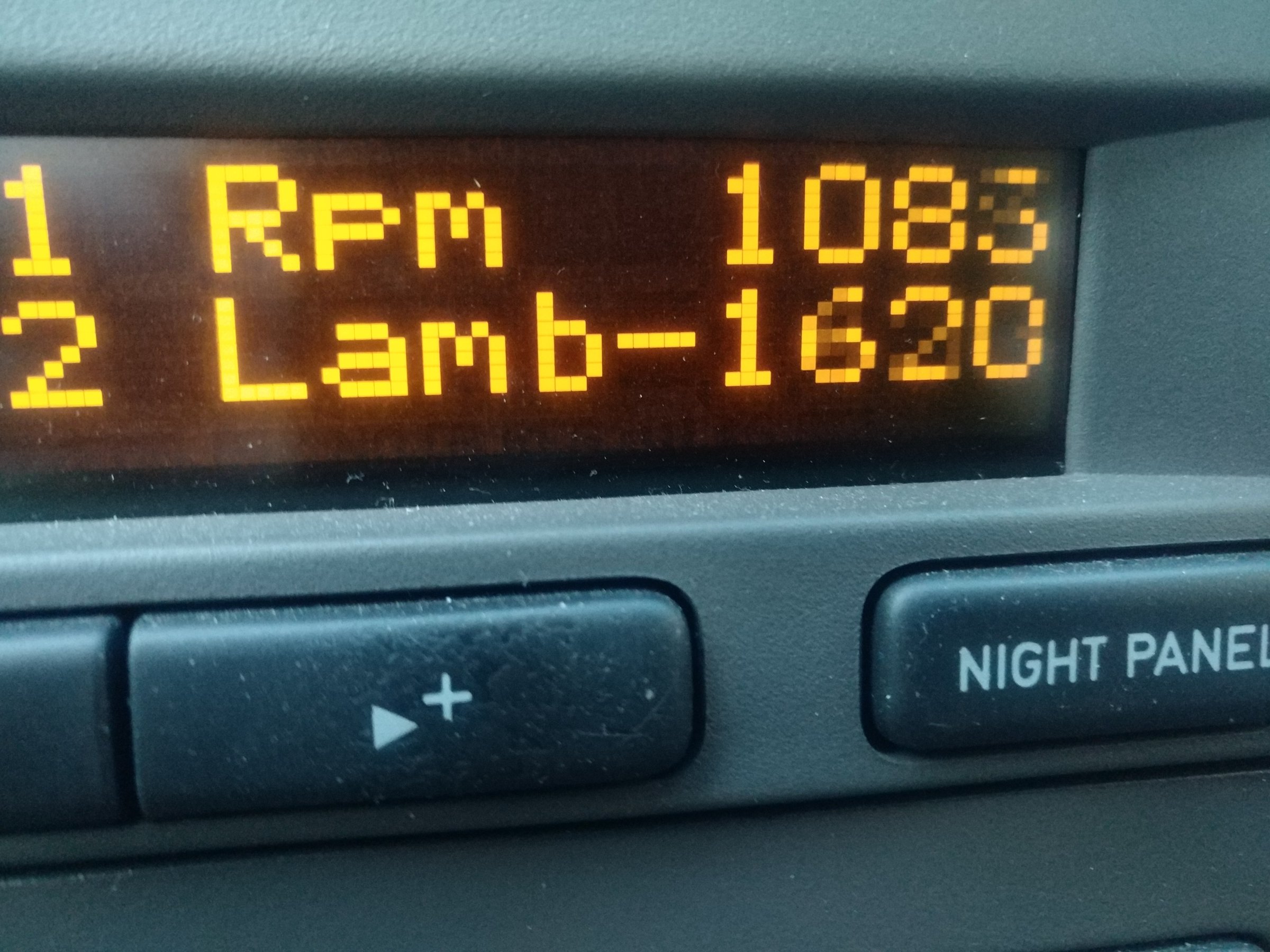

mir ist aufgefallen, dass kurze Zeit nach dem Start, sobald der Lambdasonde 1 Wert hoch läuft er schlechter läuft.
Die Werte sind auf sehr hoch (-1620).
Gleich nachdem er am Anfang erstmal kurze Zeit LAMB 0 anzeigt.
(SID hat keine Pixelfehler, sieht auf dem Foto nur so aus:)
Wenn er sich bei Standgas eingependelt hat und LAMB normal zwischen +/- hin und her pendelt läuft er viel ruhiger. IMG_20200513_065520.thumb.jpg.c412f8d62f956c3e5db5ad6efc856a71.jpg
