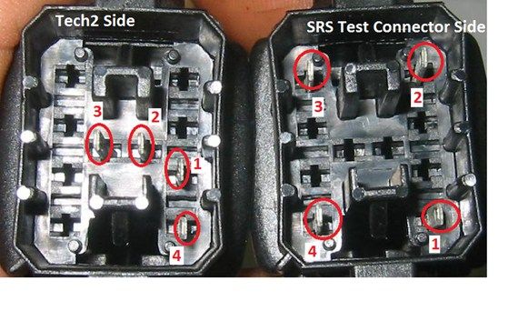

hallo zusammen,
kann man den Adapter für den Tech-II irgendwo bekommen,
um den klassischen 900er (1991 bis 1993) auszulesen bzw. Fehler zu löschen,
wir haben das Problem meistens nach der Winterpause oder wenn die Batterie mal geschwächelt hat,
könnte man den Adapter nachbauen?
hat jemand Fotos oder sogar einen Belegungsplan?
Kann man auf jeden Fall nachbauen... Ich frag mich gerade, woher ich meinen habe... Schick mal eine PN an [mention=4420]kratzecke[/mention] . Könnte sein, dass er mir damals weitergeholfen hat.
Steht hier irgendwo im forum....

Hier ein Bild
