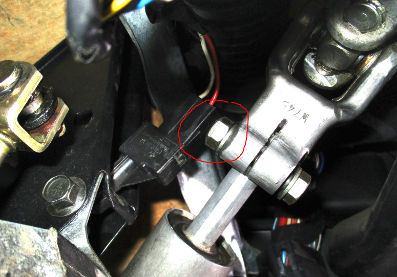

Sitzt der Bremslichtschalter so richtig?
Beim Zusammenbau nach dem Tausch des Lenkgetriebes fiel mir ein klackendes Geräusch bei jeder Lenkradumdrehung auf, das daher rührt, dass die Klemmschrabe der Lenksäulen-Zwischenwelle auf den Stecker des Bremslichtschalters trifft.
(Und nein, es liegt nicht daran, dass die Schraube auf dem Bild nicht festgezogen ist - das passiert auch mit festgezogener Schraube.)
Da der Schalter ja asymmetrisch ist und sich auch um 180° gedreht, also mit dem vorspringenden Teil nach hinten (d.h. nach vorne :rolleyes:), einsetzen lassen sollte (noch nicht probiert, weil der Kleber noch trocknet), frage ich mich, ob der früher mal irgendwann verkehrtherum eingebaut wurde - oder ob das so gehört und ich was anders verkehrt gemacht habe...?

Muss 180° gedreht eingebaut werden.
Danke, so hatte ich es auch gedacht und geplant - dann brauch ich nciht weiter zu überlegen, was ich sonst falsch gemacht haben könnte... Morgen ist der Kleber trocken.

Die die Anschlaglaschen abgebrochen?
Ja.
Saß und funktionierte aber noch korrekt. Wahrscheinlich beim Ausbau passiert - oder/und durch das ständige Biegen beim Lenken schon angeknackst...
Ja.
Nee, die brechen immer bei Ausbau ab, wenn man nicht weiß, wie man den schadfrei ausbaut...

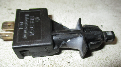

Tja, der Trick besteht wohl darin, beide Haltenasen unten gleichzeitig zusammenzudrücken, um den Schalter gerade nach oben rausziehen zu können ohne zu hebeln. Nur - da ist mir leider auf die Schnelle nichts schlaues eingefallen...
Erste Idee war, eine passende Hülse (Rohr, kleine Nuss o.ä.) drüberzuschieben - aber dafür ist da ja kein Platz.
Und auch wenn ich eine ganze Reihe von Zangen habe, ist da auch nichts bei, womit man von vorne und hinten beide Laschen eindrücken könnte.
Also die hintere Lasche mit einem Haken nach vorne gezogen und etwas(!) nach vorne gehebelt, so dass die Lasche nicht wieder zurückschnappte, dann die vordere Lasche eingedrückt und den Schalter hochgedrückt - schon war er raus.

Mit einer speziellen Zange mit der man die zwei Nasen zusammendrücken kann
Hm, ich hab da nix passendes im Bestand, und bei der Suche im Netz hab ich auch nichts gefunden - das Teil muss ja von vorne nach hinten schließen, denn weder von der Seite kommt man da ran, und für den engen Raum auch noch ziemlich zierlich sein...
