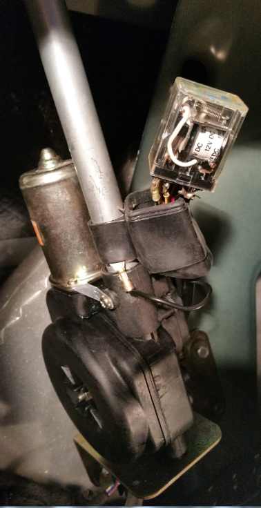

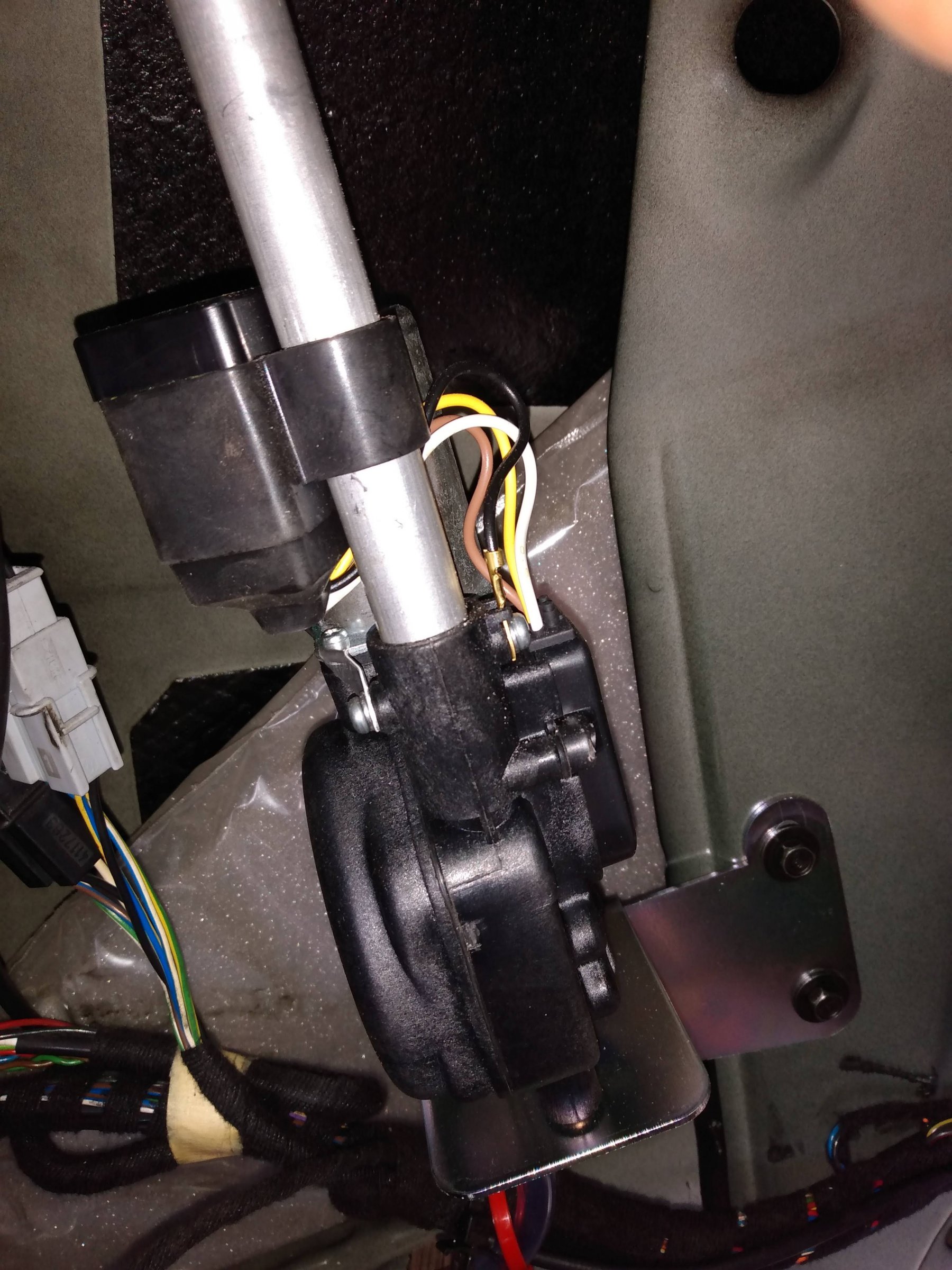

du hast die Antenne vom Cabrio bestellt, SAAB ETnr. 50 35 969
richtig ist die ETnr. 5035951,
Cabrio 9-3:
Richtig wäre:

Um 90° verdreht...
Der Halter sieht ja gleich aus. Vielleicht 2 neue Löcher bohren und die Antenne um 90° drehen.
Umtausch wird vermutlich nicht möglich sein...war ja nun einmal eingebaut.
Um 90° verdreht...
oder alten Halter verwenden...:rolleyes:
...der hoffentlich noch vorhanden ist... :smile:
