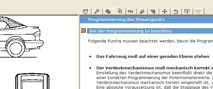

[mention=9525]stiftchen[/mention] Hast Du ein Werkstatthandbuch oder WIS?
Mit einem Tech-2 und der richtigen Literatur...geht so einiges. :smile:
Ja ein WIS liegt mir vor :)

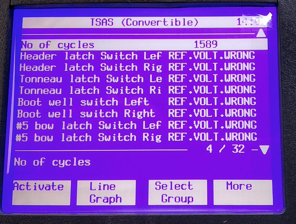

In das TSAS bin ich auch gekommen.
Dort habe ich den Fehler B1605 present/internal fault gefunden.
Beim Lesen der aktuellen Werte kamen viele Fehlermeldungen.
Ich nehme an die Referenz Spannungen werden vom TSAS geliefert?
Von TSAS konnte ich immerhin die Seriennummer, und die Fabrikationswoche, und das -jahr auslesen.
Vielleicht kann jemand mit den Erkenntnissen schon etwas anfangen, oder mir sagen wo und wie ich weiter vorgehen sollte?

Zum B1605 war ja oben schon was geschrieben - die fehlerhaften Referenzspannungen an den Mikroschaltern gehören als Befund dazu (WIS hast du ja).
Wenn das Tech2 die einzelnen Schalter nicht anzeigt, bleibt wohl doch nur, aus den Schaltplänen bzw. Anschlussplan des TSAS die Anschlüsse der Mikroschalter herauszusuchen und einzeln hinsichtlich Leitungs- oder Masseschluss durchzumessen, und wenn das nichts ergibt, wohl doch das StG zu tauschen.
Ich interpretiere mal das Angezeigte
Alle Schalter zeigen falsche Referenzspannung.
Jeder Schalter bekommt über seinen Anschluß 1 2,1V von Pin 22 des Steuergerätes, über 3 0,7V von Pin23 des Tsas.
Pin 2 geht zum jeweiligen Anschluß der Steuergerätes für diesen Schalter (irgendeiner am schwarzen Stecker des Tsas).
Betätigt kommen von 1 2,1V am Steuergerät an, unbetätigt 0,7.
Dass bei allen das jeweilige Kabel 2 zum Tsas defekt ist mag ich mal ausschließen.
Ich würde aber auch ausschließen wollen, daß sowohl die 2.1V und die 0,7 V Leitung gebrochen ist.

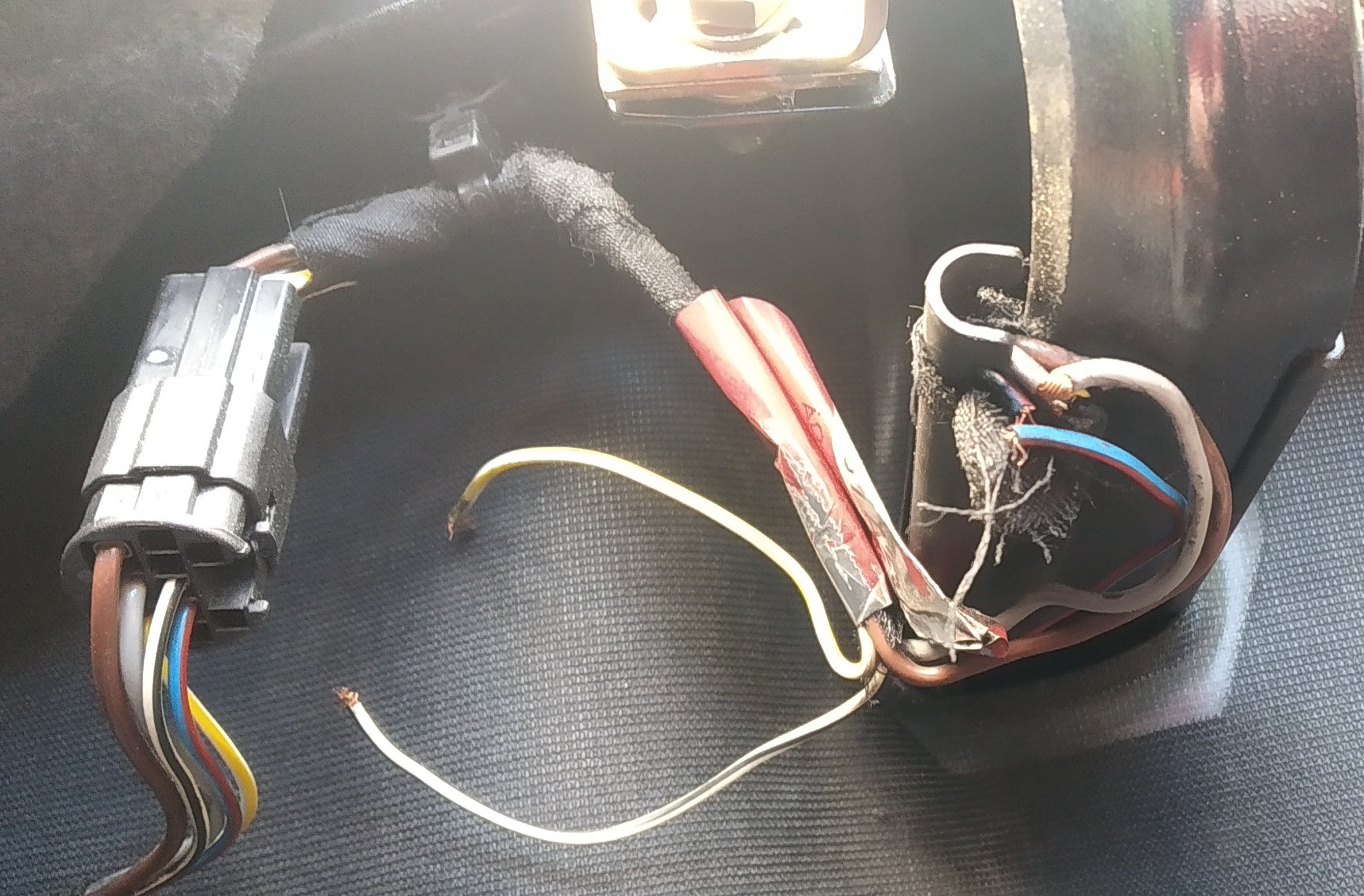

Der Tip den Beutel zu öffnen hatte mir erstmal Kopfschmerzen bereitet, weil ich den Verdeckdeckel ja gerade nicht öffnen kann.
Aber man kommt ja auch vom Kofferraum aus dran.

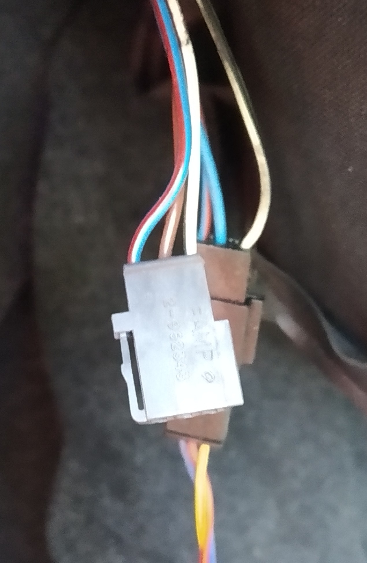

Die Schalter lagen unmotiviert herum. Aber ich konnte an die Verbindungsstecker kommen.

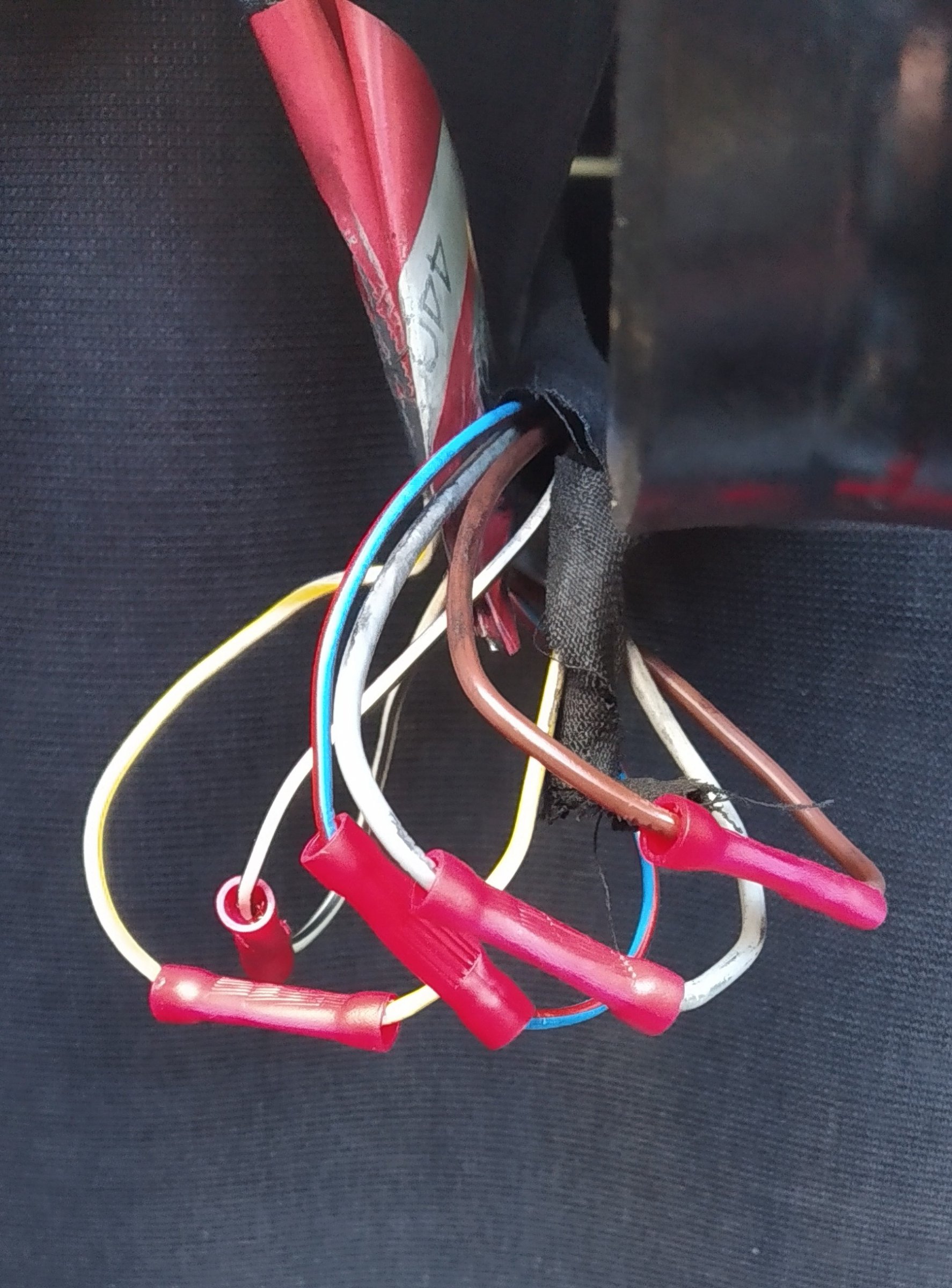

Dann habe noch gesehen dass die Verbindungskabel in den Verdeckdeckel gebrochen waren. Dank des Tips von [mention=800]patapaya[/mention] mit den Quetschverbindern (damals gleich auf Verdacht besorgt) war die Reparatur relativ schnell gemacht.
Dann habe ich erstmal durchgemessen:

Stecker 1
Braun /weiß Schwarz 0,64
Blau Rot / Braun 0,63
Blau Rot/ Weiß Schwarz 1,27
Stecker 2
Blau Rot / Blau 0,63
Blau Rot / weiß Schwarz 1,27
Blau / Weiß Schwarz 0,64
Verbindung Verdeckdeckel
Braun / Weiß Gelb 4,29
Braun / Blau Rot 4,29
Braun / Grau 0
Braun / Weiß Schwarz 5,5
Weiß Schwarz / Blau Rot 1,26
Weiß Schwarz / Weiß Gelb 1,26
Grau / Weiß Gelb 4,28
Grau / Weiß Schwarz 5,55
Grau / Blau Rot 4,3
Weiß Gelb / Blau Rot 0
Ich vermute von der Dicke der Kabel ist braun die Masse im Deckel und grau steuert den Verriegelungsmotor an. Der Rest sind vermutlich Signal-Kabel.
Das Verdeck meldet aber immer noch eine Störung.
