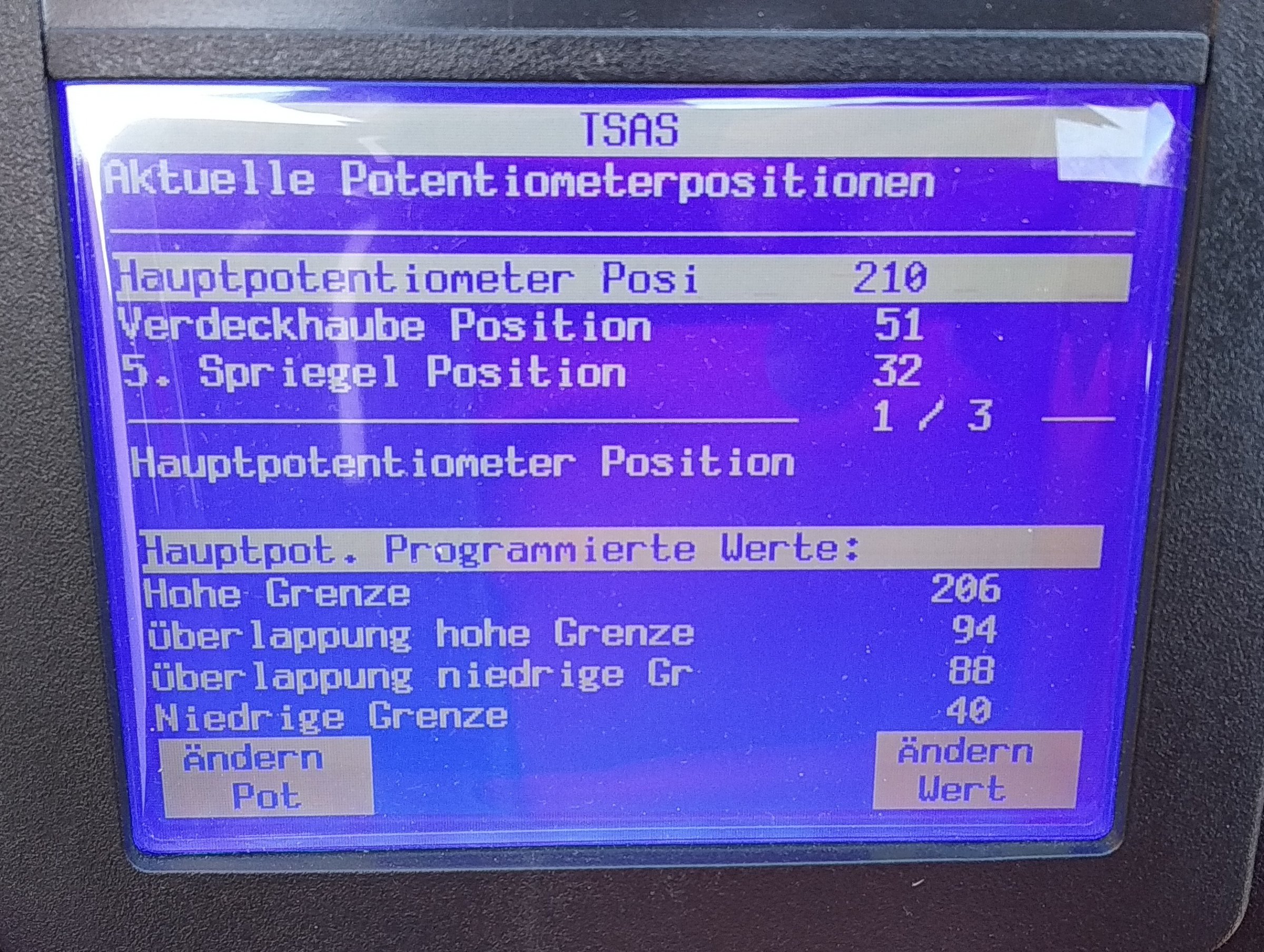

Ich komme leider nicht zuverlässig und das TSAS. Entweder ich bekomme keine Verbindung, oder die Kommunikation bricht ab, nachdem die Tabelle aufgebaut wurde, aber noch keine Werte angezeigt werden.
I
habe Zündung auf on, und drücke wiederholt den Kofferraum Schalter in der Türe.
Gibt es einen besseren Trick, das TSAS aufzuwecken, und wach zu halten?
Im Anhang ein Screenshot als es mal geklappt hat.
Da konnte ich dann auch alle Motoren ansprechen, das Dach bewegen.
Die Potentiometer scheinen auch plausible Werte zu liefern. Lediglich wundere ich mich über das Haupt Potentiometer mit 210 im geschlossenen Zustand wenn unten als max 206 definiert ist.
Ich probiere weiter
Wahrscheinlich hattest du das Dach zuvor mit dem Tech2 (oder von Hand) in diese Position gebracht? Per Roof-Taste sollte das wirklich nicht gehen.
Aufwecken mache ich immer mit Fensterheber-Schalter - wenn dann der 1. Spriegel entriegelt ist, sollte das TSAS nicht wieder schlafen gehen (es sei denn, die Mikroschalter melden nicht, dass entriegelt ist...).

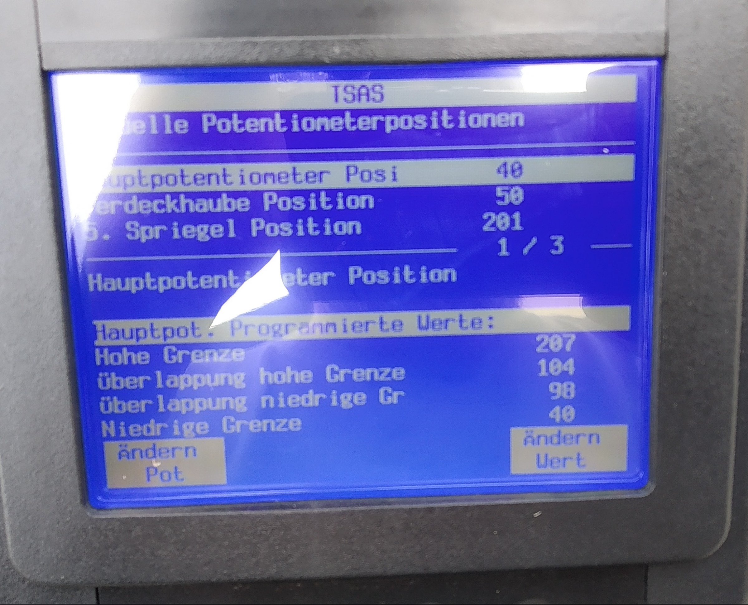

Ich bin jetzt soweit gekommen:
Die Potentiometer Werte konnte ich für die Programmierung ermitteln.
Für das Hauptpotentiometer konnte ich die Werte auch Eintragen.
Ich scheitere jetzt aber daran, das nächste Potentiometer auszuwählen, um dessen Werte einzutragen.
Egal welches Potentiometer ich auswähle, ich andere nur die Werte des Hauptpotentiometer.
Im Menü Potentiometer ändern kann ich oben mit den Pfeiltasten Potentiometer ändern.
Ich kann auch mit der Funktionstaste Potentiometer ändern. Trotzdem lande ich immer wieder bei den Werten für das Hauptpotentiometer.
Hab ich irgendwo einen Denkfehler?
unten "ändern Potentiometer"

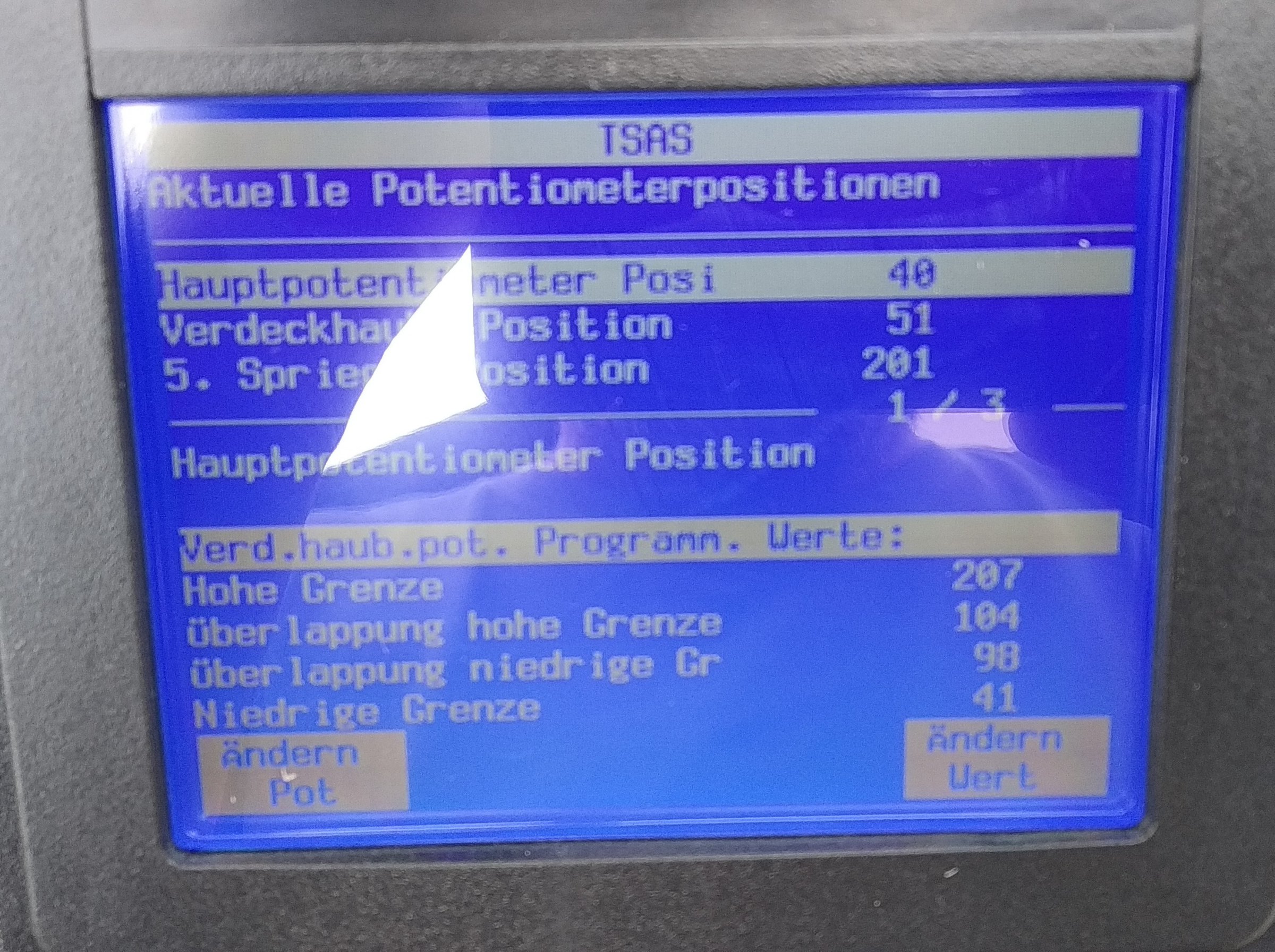

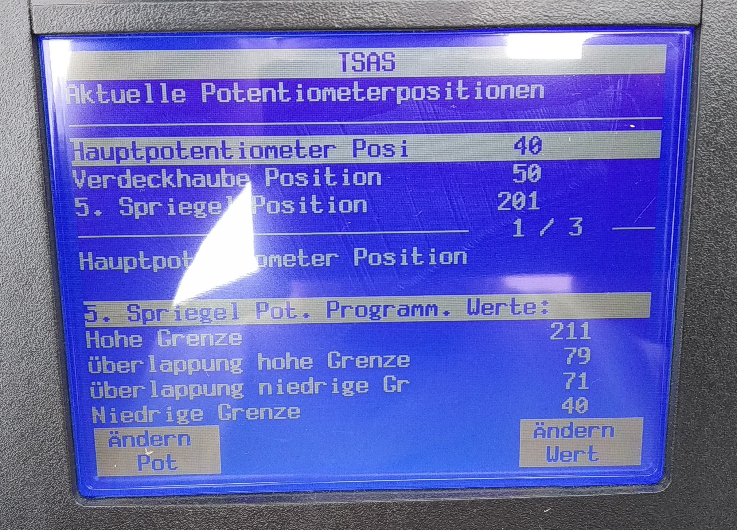

Ja den Knopf habe ich gefunden.
Es ändern sich scheinbar auch die vier programmierbaren Werte. Aber ich kann nur vier Werte ändern.
Ich bekomme keinen Eintrag angezeigt, bei dem ich die Werte des Verdeckdeckels beispielsweise ändern kann?
Im Anhang die Ansichten wenn ich den Knopf "Potentiometer ändern" unten links drücke.

Nein, die Stellung des Daches sollte egal sein.
Und mit "Ändern Pot" solltest du zum gwünschten Poti kommen und dann mit "Ändern Wert" den gewünschten Wert einstellen können - wenn das nicht funktioniert, weiß ich auch nicht, warum nicht..
Verdeck system muß wach sein. Keine Pausen einlegen! Sonst geht das System schlafen und reagiert nicht mehr.
