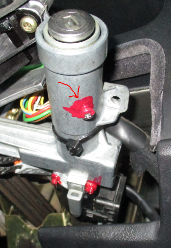

Ich weiß nicht mehr genau, wie das original an dieser Stelle aussah - beim Tausch vor 4 Jahren war diese Schraube irgendwie vergnaddelt, und ich hab, wenn ich mich richtig erinnere, damals hier ein größeres Gewinde geschnitten und eine größere Schraube eingesetzt.
Wenn ich diese zu fest anziehe, dreht sich der Zylinder auch (zu) schwer.
An der Schraube hab ich nichts gemacht. War auch nur eine Randbemerkung, damit kann ich leben.
Wenn am Schließzylinder nichts gemacht wurde, nur der Schalter erneuert...und nun geht der Schlüssel schwer...dann liegt es am neuen Schalter.
Das Ding ist NEU, unverschlissen, daher auch etwas schwergängiger.
Angeblich gibt es für die Madenschrauben auch ein Drehmoment...gegen nix ist vermutlich okay.
Mit einem 3mm Imbus sollte man keinen Drehmomentschlüssel anwenden. Handfest ist fest...und wird verklebt.
So sah es mal original aus. :smile:

Der Schalter wird verklemmt wenn die Schrauben fest angedreht werden, daher der Siegellack.....

Mir ging es vordringlich um den Hinweis der Schwergängigkeit durch (zu) festes Anziehen mit Abhilfevorschlag. Das hat nichts mit der Schwergängigkeit eines neuen Schalters zu tun wie Du erwähntest.

Genau. Die in #27 gezeigte Schraube sitzt nämlich am Schließzylinder und klemmt diesen, wenn sie zu fest angezogen wird.
