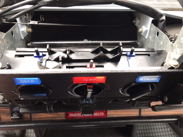

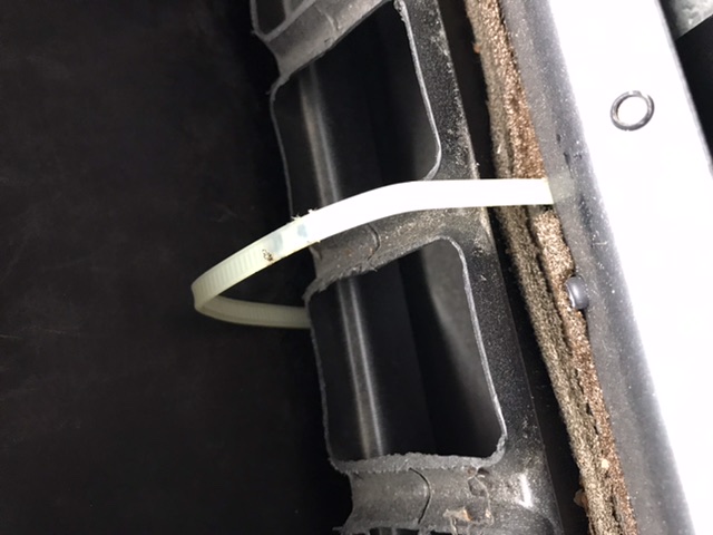

Bräuchte mal wieder Hilfe, diesmal beim Ausbau der Heizungsregelung. Alles gelöst, nur das Ding will nicht raus. So wie ich es sehe, ist das Teil von hinten mit einer Art Kabelbinder fixiert ? Da ist kaum beizukommen.
Nicht, dass das Ding vorne und hinten so fixiert ist

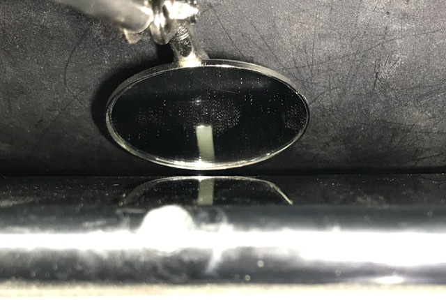

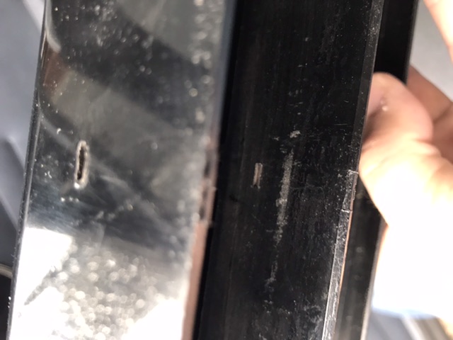

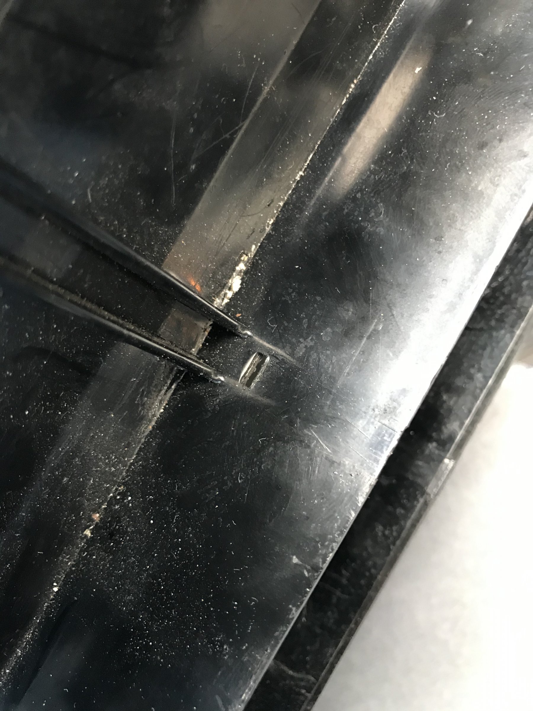

Nicht dass Ihr denkt, ich hätte das Ding draussen, weit gefehlt. Aber aus einer anderen defekten Einheit habe ich Bilder gemacht. Durch diese kleinen Schlitze geht diese Fixierung durch. Aber auch auf der Gegenseite ist dieser Schlitz
Ich krieg das Ding nicht raus. Wie ist das denn fixiert ??

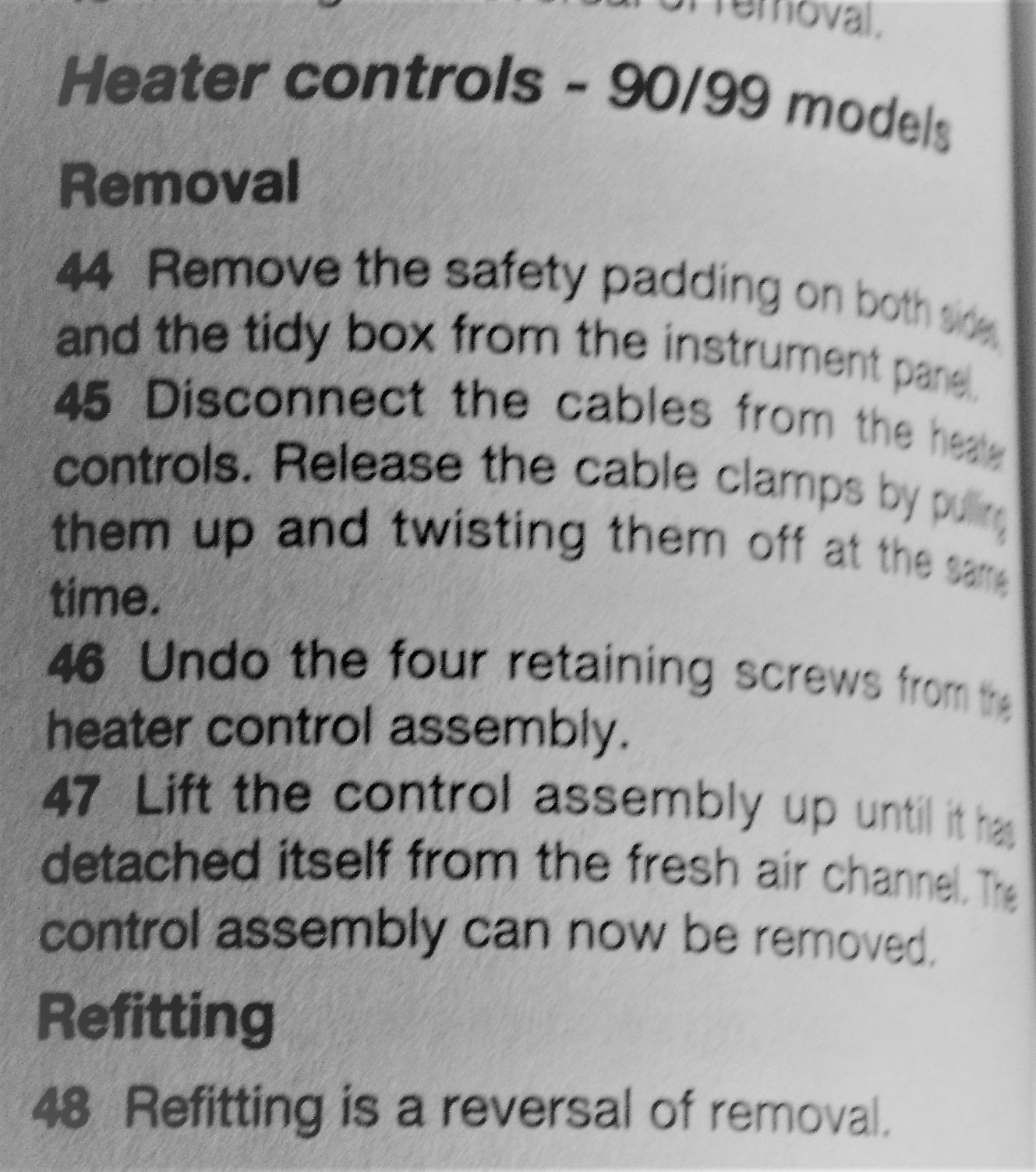

Die Heizungssteuerung habe ich bisher in Ruhe gelassen aber ich kann Dir zum Abgleich mal den kurzen Beitrag aus Haynes dazu als Anhang posten.
Viel steht da nicht und Bilder gibt's auch keine. Auch aus dem Saab 90 Ersatzeilkatalog erschließt sich nicht was bei der Demontage noch im Weg stehen könnte.
Nachdem die Regler abgeklemmt und die 4 verbleibenden Schrauben draußen sind sollte sich das Steuerteil nach oben aus dem Luftkanal ausheben lassen.
Andreas.

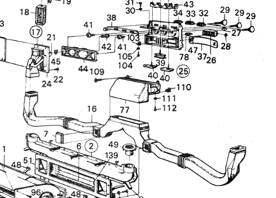

Könnte die Regeleinheit mit der Haube (77) durch die Schrauben (109)verbunden sein ?
In dem Fall komplett nach oben herausziehen.

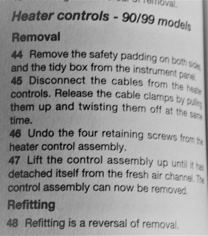

Wird ja auch so im HB beschrieben..........Lift up ... bis es sich vom Luftkanal löst.......
Hallo Stefan,
Andreas.
Wobei ein Teil des Luftkanals mit dem Steuerteil verbunden bleibt......
In der ausgebauten Regeleinheit sind die Schrauben (109) auch vorhanden ohne weitere Befestigungsfunktion. Es muss diese ominöse Verbindung durch die Schlitze sein.
Hochheben habe ich versucht bis „nach fest kommt ab“. Es lässt sich nicht abheben

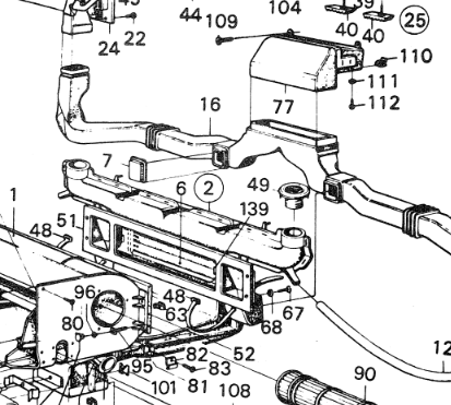

Trennung zwischen #77 und #16.....
Müsste sich einfach abheben lassen, geht aber nicht. 109 hat keine Verbindung zu 16.
77 und 16 scheint mittig durch diesen Art Kabelbinder kaum von oben lösbar verbunden zu sein

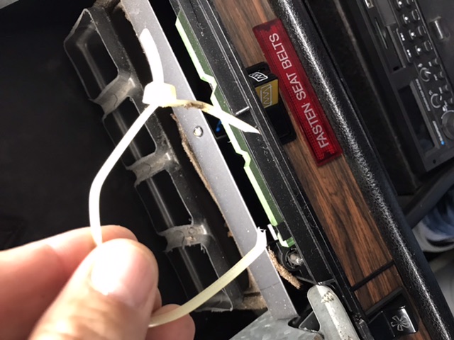

Du hast vollkommen recht, das Teil wird von dem Kabelbinder unten gehalten. Ich habe es so weit nach oben gezogen, dass ich drunter mit einem Seitenschneider reinfahren konnte und den Kabelbinder einfach durchzwicken. Dann lässt sich die ganze Einheit ganz einfach nach oben wegheben.
Die Halterungen der Bowdenzüge sind bei meinem glücklicherweise intakt. Nur eines der Löcher für die rechte obere Schraube ist zerbröselt.
Super, vielen Dank für Deine Hilfe und Info. Dann werde ich auch versuchen das Ding durchzuzwicken
Stefan
Ist draussen. War wie beschrieben mit einem Kabelbinder befestigt
