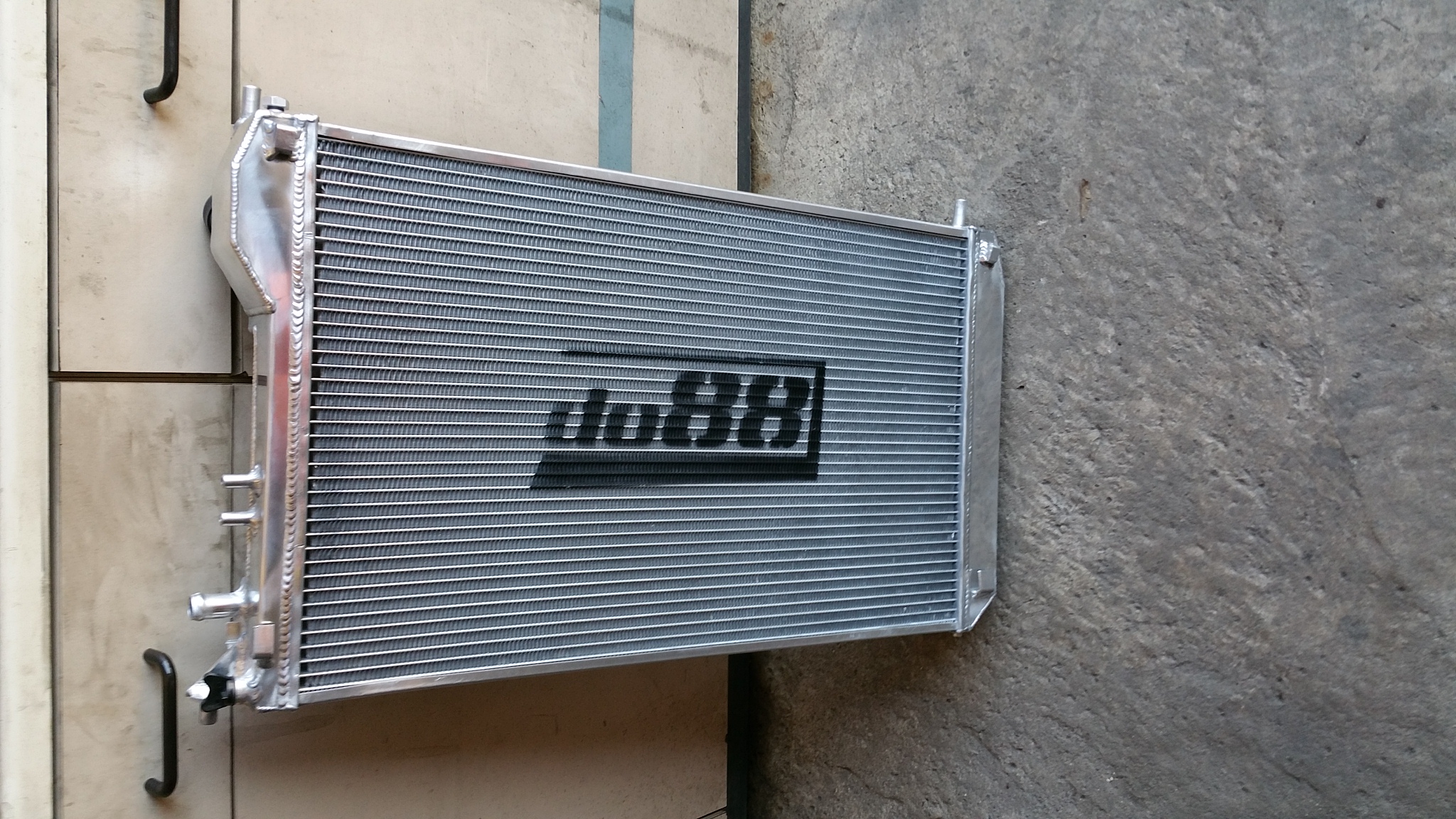

Alle halbwegs moderne Benzin Motoren arbeiten bei ca 100°, also paar C° mehr als früher, dein Motor schaltet 1ste stufe Lüfter bei 102-103C°
Bei dem Motor empfiehlt sich eine großere Kühler sowieso.
zu Kaufen z.B. bei do88

Danke dir. Das mit dem großen Kühler überlege ich mir schon länger. Denke ich werde mir den auch besorgen samt Schlauchkit.
Ich weiß allerdings nicht, ob jetzt doch was am Lüfter hängt - wenn ich die Klimaautomatik auf LO und Vollgas stelle, müsste doch der Lüfter ebenfalls angehen auch wenn die Motortemperatur OK ist?
