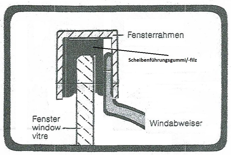

Das sind jetzt nicht die originalen Windabweiser auf dem Foto, aber das Prinzip ist das gleiche: Die werden zwischen Tür und Fensterführungsgummi geklemmt und wenn man die dort richtig reingefriemelt hat sitzen die auch bombenfest. Oben sieht man rundumlaufend so eine "Nase" ( beim Brett würde man feder sagen ), die genau die Tiefe hat wie das Fensterführungsgummi. [ATTACH=full]184846[/ATTACH]
Die Montage zwischen Türrahmen und Fensterführungsgummi ist also die "bombenfeste" Variante. Die erfordert aber einiges an Fingerspitzengefühl, damit die "Feder" nicht bricht und bedeutet geduldige Friemelei, um die "Feder" zwischen Türrahmen und Fensterführungsgummi reinzukriegen. Wenn ich das richtig verstanden habe, müsste die Montage so aussehen wie in meiner angefertigten Skizze
Genauso!:top:
