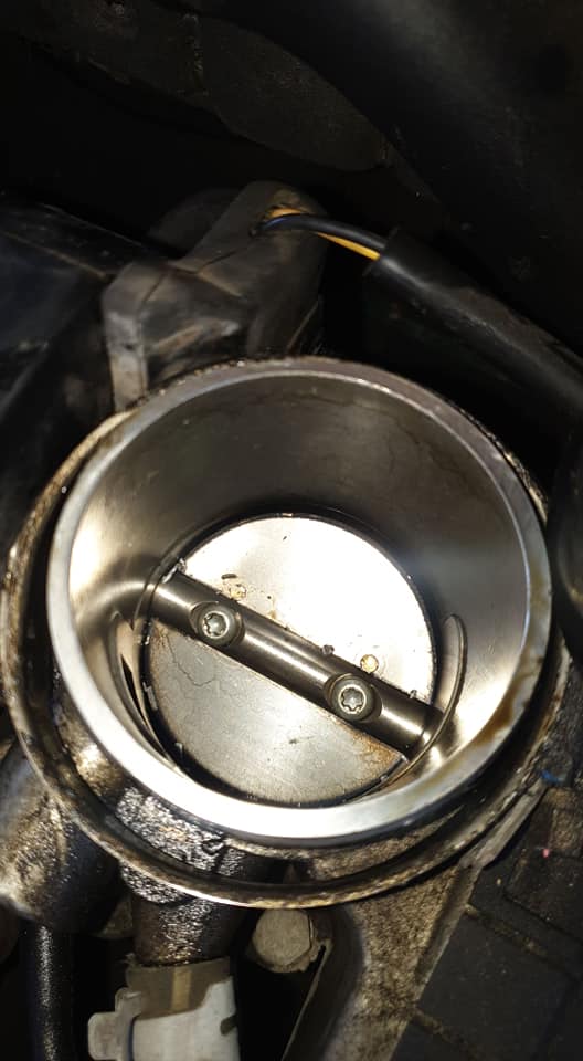

Neu gestartet aber immernoch Probleme. Die Drosselklappe bewegt sich kein Stück beim betätigen von Gas bzw Seilzug.

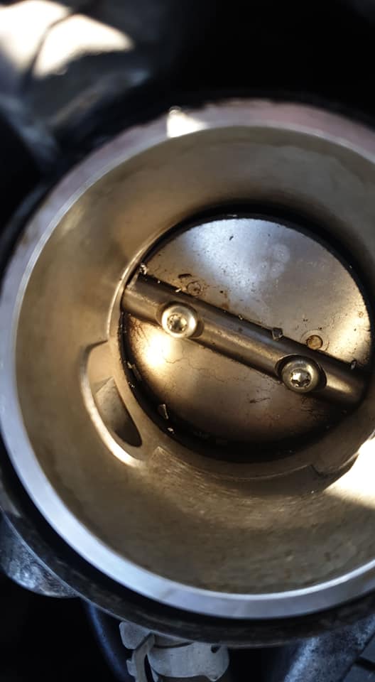

Also mal die Drosselklappe angesehen... leider feine Metallstückchen drin. Drosselklappe lässt sich aber mit den Fingern bewegen.

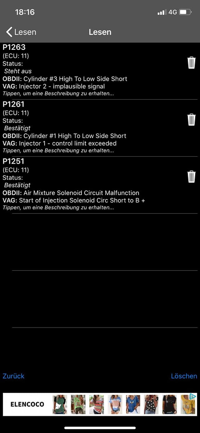

Mal ausgelesen und diese Fehlercodes sind raus gekommen. Habe nicht mit Tech2 ausgelesen.
Irgendwelche Tipps oder Vermutungen?

Wenn die Metallteilchen in der DK hängen, muss man wohl auch davon ausgehen, dass da welche den Zylinder erreicht haben.
Die Quelle ist bei der Vorgeschichte wohl naheliegend.

Die angesagten Fehlercodes bedeutet nur, daß die Drosselklappe klemmte und nicht schliessen kann.
Bei den Spänen auf der Klappe mal eher nicht verwunderlich.
Und die Späne stammen vom Turbolader, abgeraspelte Verdichterflügel, und nicht vom Ladeluftkühler.

Da die Drosselklappe geklemmt hat, werden Späne auch den Weg in den Ansaugkrümmer gefunden haben.
Ob auch bis in den Motor selber...ist reine Spekulation.
Ich kenne es von derben Laderschäden, wo sogar die Laderwelle gebrochen war, daß sich die Späne durch das gesamte Ladedrucksystem verteilen.
Aber hinter der Drosselklappe habe ich nie was gefunden.

Und: ist das der einzige angezeigte Fehlercode?
