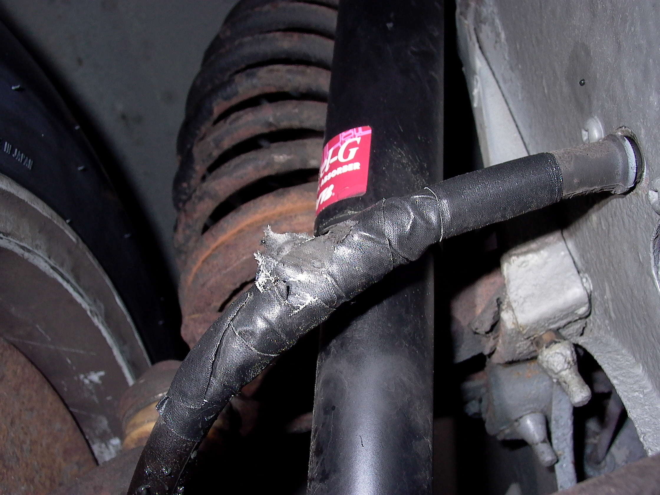

Hier die Bilder vom aktuellen Zustand. Kann gut sein, dass das halbe Zoll weniger Breite deiner Felgen entscheidend ist.
Als Lösung werde ich erstmal das Volleinschlagen der Lenkung vermeiden. Es reicht, das Lenkrad vom Anschlag ca. 1/4 Umdrehung zurückfedern zu lassen, was aufgrund der Reifenelastizität meistens sowieso passiert, wenn ich es nicht festhalte. Aber ich bezweifle, dass ich mit der Konstellation im Herbst über den TÜV kommen werde. Spätestens, wenn dem Prüfer die reparierten Handbremsseile (Gummi stark angescheuert, aber noch nicht durch, Panzertape drauf) auffallen. Bzgl. der Seile selbst kann ich nur auf Kulanz hoffen, denn ich kenne keine Quelle, wo ich neue Handbremsseile bekommen kann.
Kennt vielleicht jemand eine Quelle, wo ich Felgen der mittlerweile exotischen Größe 4,5"J15 ET 27 herbekommen könnte?
Bzw. kann jemand meine Schlussfolgerung bzgl. der Einpresstiefe 27 bestätigen oder widerlegen?

Die Panzertape-Lösung fällt natürlich sofort auf. Aber wenn Du zB. einen passenden Schrumpfschlauch drüber ziehst? Oder falls Du die Seile nicht lösen magst, einen Gummischlauch passend ablängst, der Länge nach aufschneidest und d´rüberklebst?
Alternativ gäbe es auch noch Kabelhüllen, die man einfach d´rüberstecken kann. SOWAS in der Art.... Fällt alles weniger auf und zieht damit den Blick des Prüfers nicht so magisch an...
Bei den Felgen nehme ich an, dass Du primär Alus suchst, oder?
Hast du schon geprüft, ob die Hülle von den Bremszügen noch fest in der Halterung an der Radnabe sitzt?
Ich erinnere mich, dass die mit einem Sicherungsring in der Halterung gehalten werden. Wenn der nicht mehr in der Nut sitzt, ist der Bremszug da lose und kann sich dadurch auch weiter nach außen biegen.
Danke euch beiden für die Tipps!
Ich werde mich mal nach einer eleganteren Lösung als dem Panzertape umschauen und auch prüfen, ob die Seilzughüllen richtig am Achsschenkel sitzen.
Wegen der Felgen wäre Alu schön, aber nicht unbedingt erforderlich. Bei der Frage dachte ich eher daran, eine Lösung für den Fall der Fälle in Petto zu haben, falls jemand spontan einen geeigneten Anbieter gekannt hätte, oder so. Ich würde aber jetzt erstmal den Ball flach halten (auch euch keinen unnötigen Aufwand machen) und versuchen, mit den jetzigen Felgen durch den TÜV zu kommen, der ja auch erst im Herbst ist. Immerhin wäre ein Felgentausch auch wieder mit deutlichem Aufwand und Kosten verbunden.
