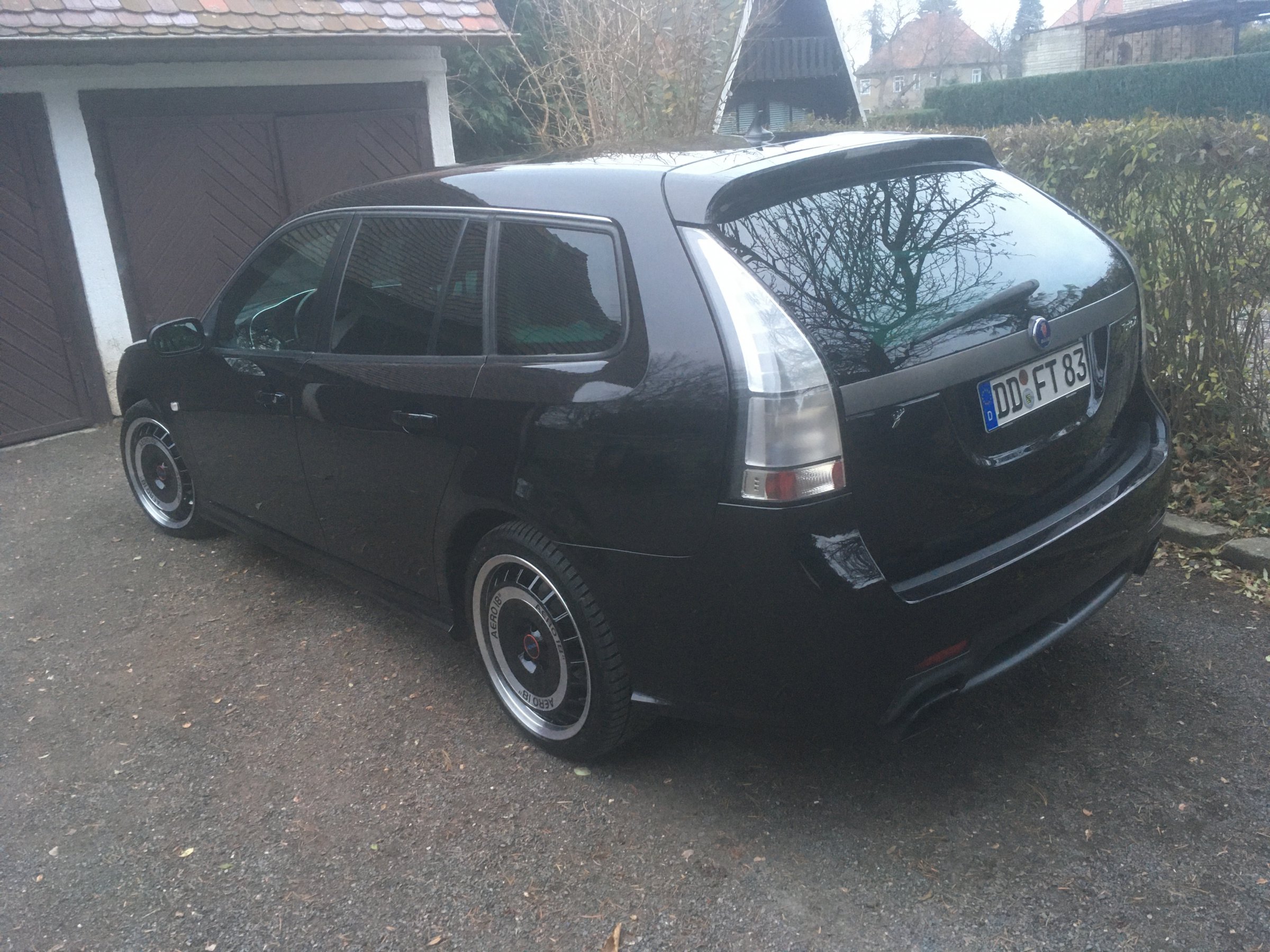

So, jetzt im Winterkleid:
Alter Schwede! Hast Du eine Wette verloren?
Mir gefällt es. Im Winter wollt ich die guten TX-Felgen nicht fahren und vom Design gefallen mir die recht gut. Aber über Geschmack lässt sich ja bekanntlich....

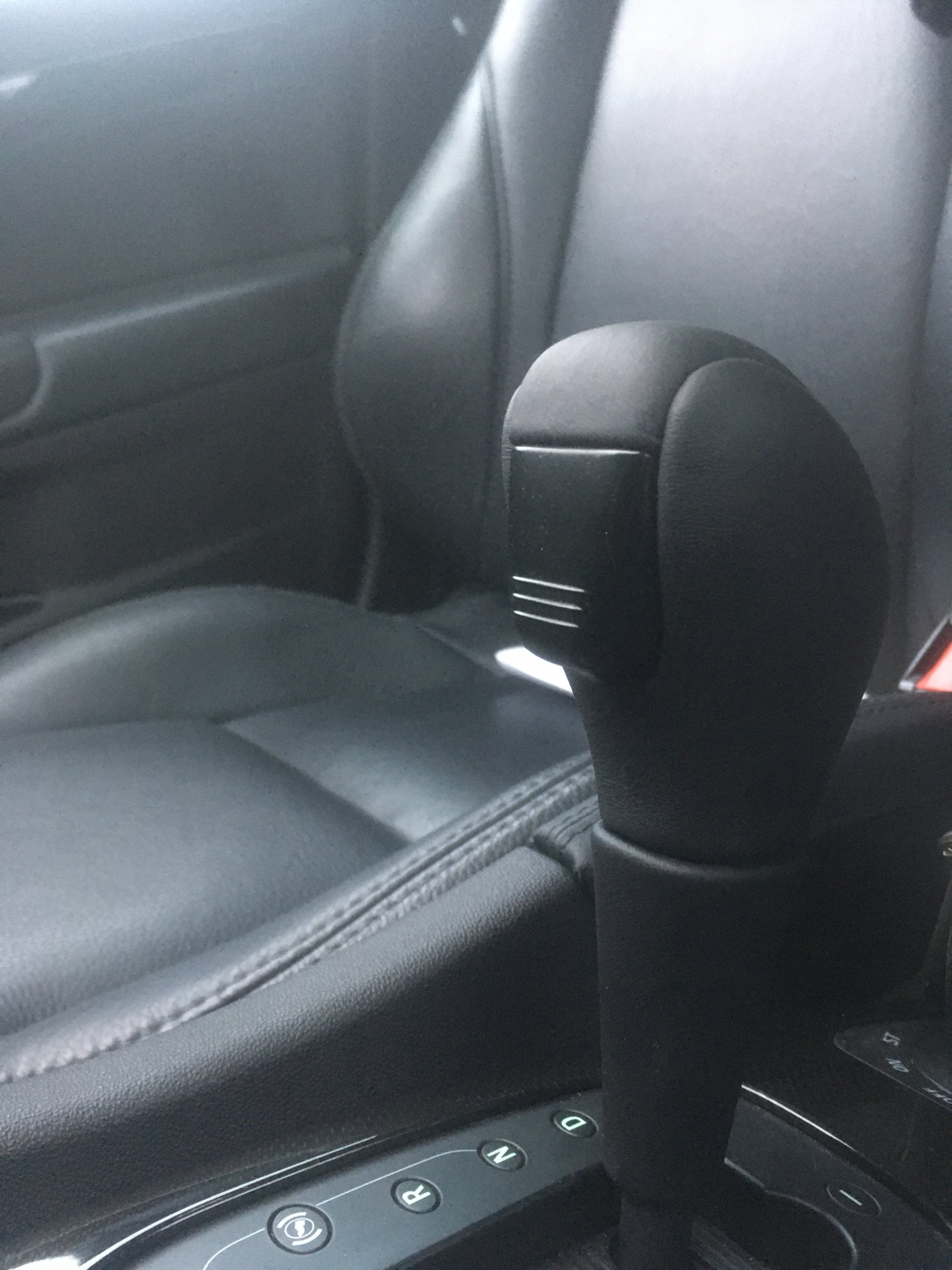

Gestern das Weihnachtsgeschenk von meiner Frau verbaut:
BEA5566F-C5E6-4CAB-BFAC-67BEF6D96635.thumb.jpeg.b542135c6f3aa6875d5881ae265796b7.jpeg 3EB2522D-77D5-4E9E-8CCE-07DF2FF673AD.thumb.jpeg.3b240b8ffaa2790a33e40713b459bbbe.jpeg
Fazit: Montage sehr einfach, Qualität überzeugend.

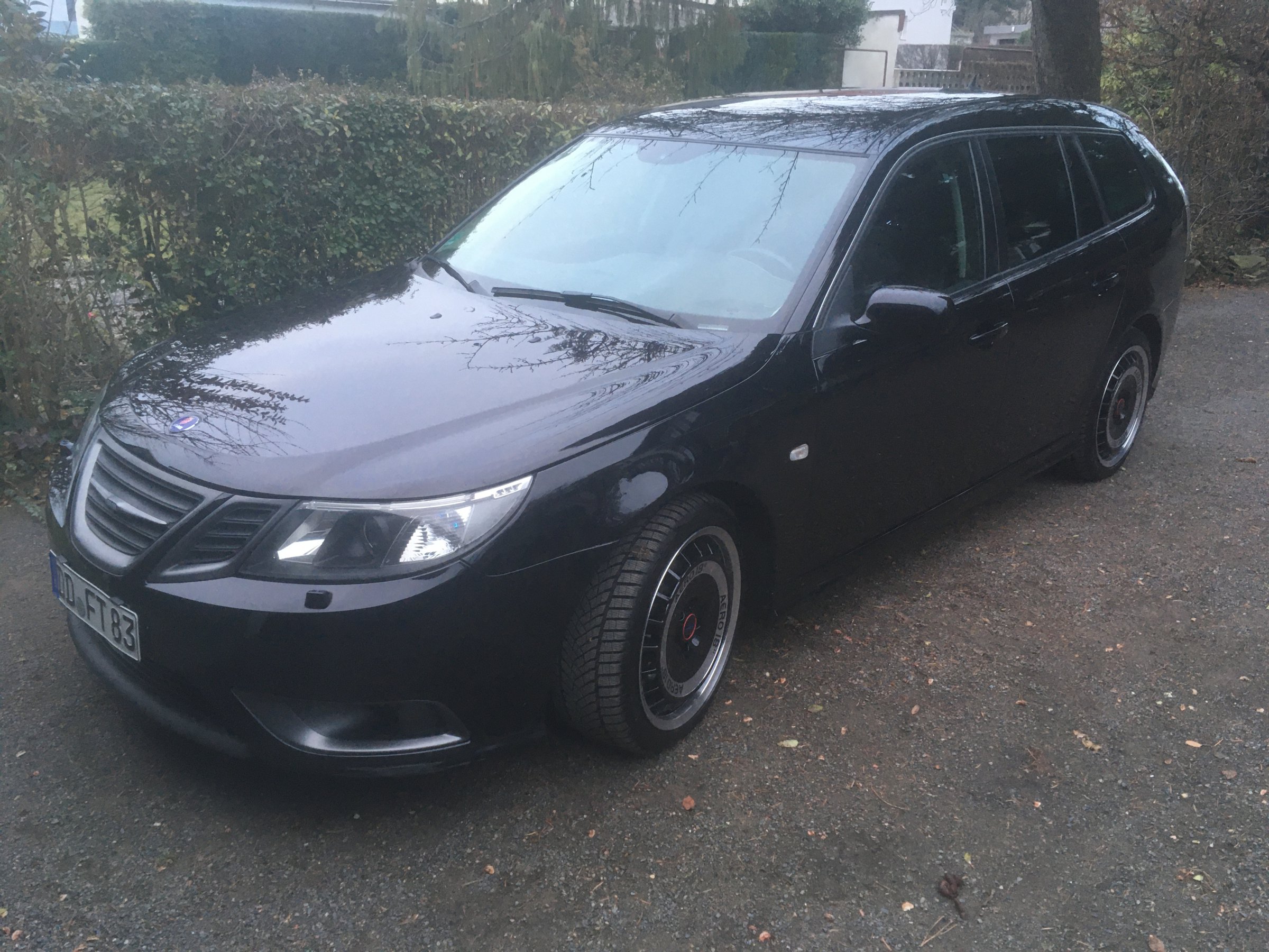

Und dem Auto heute als Dank für die pannenfreie Saison eine professionelle Politur mit Lackversiegelung gegönnt (strahlt wie neu)

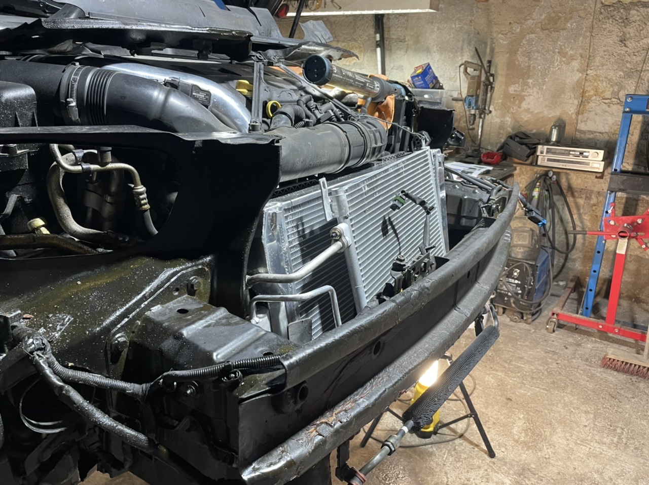

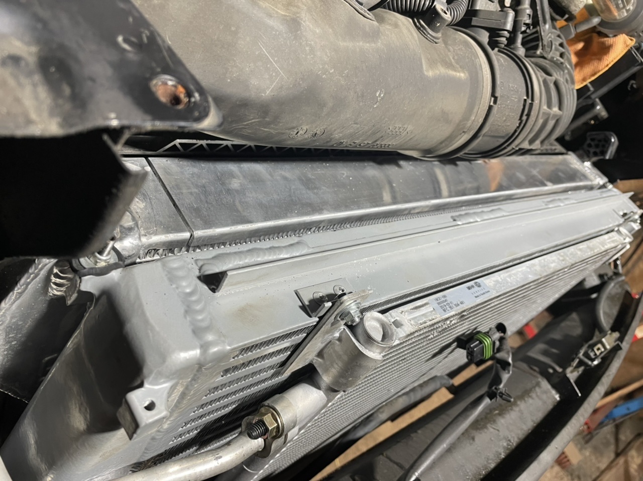

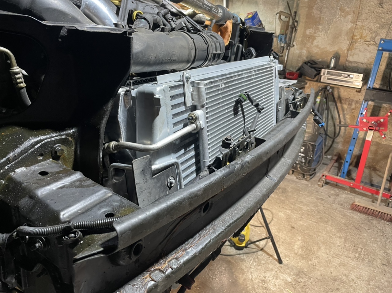

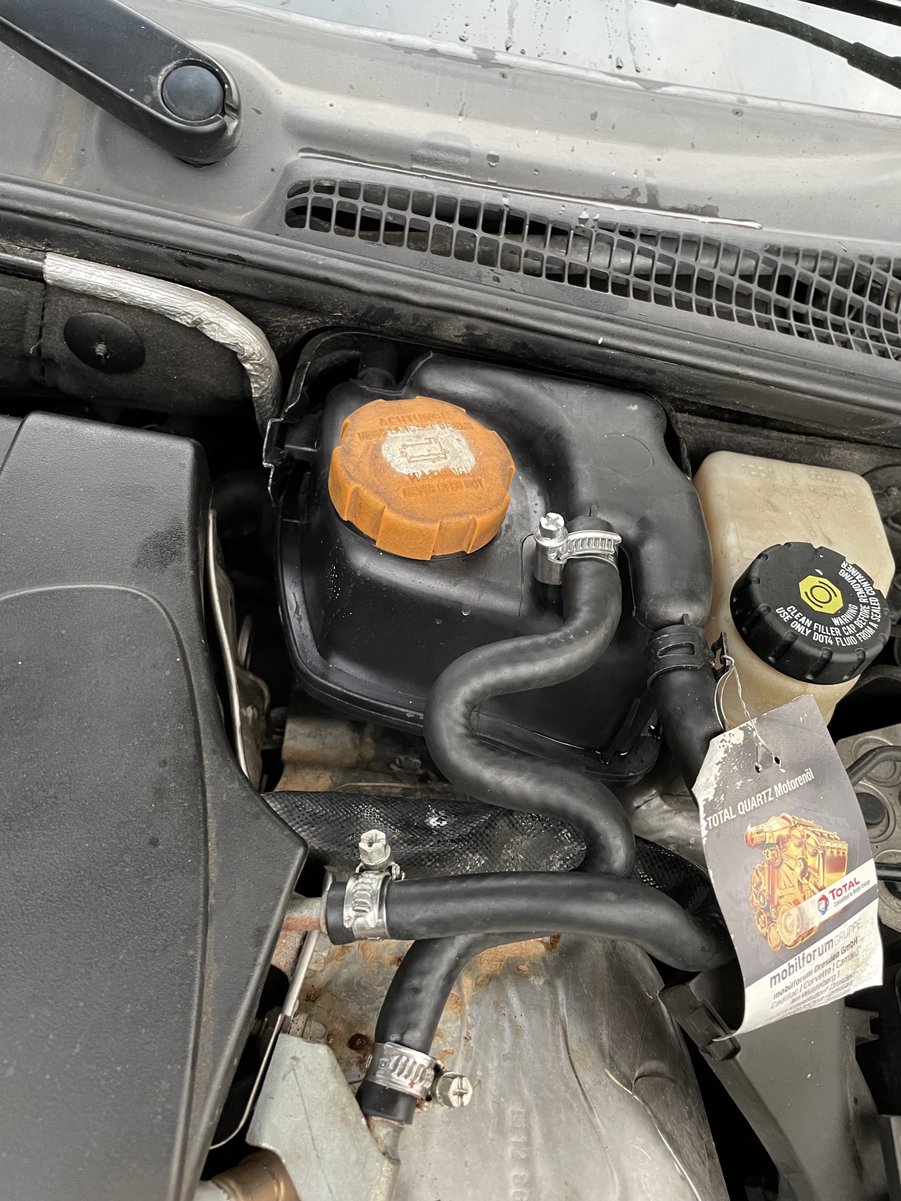

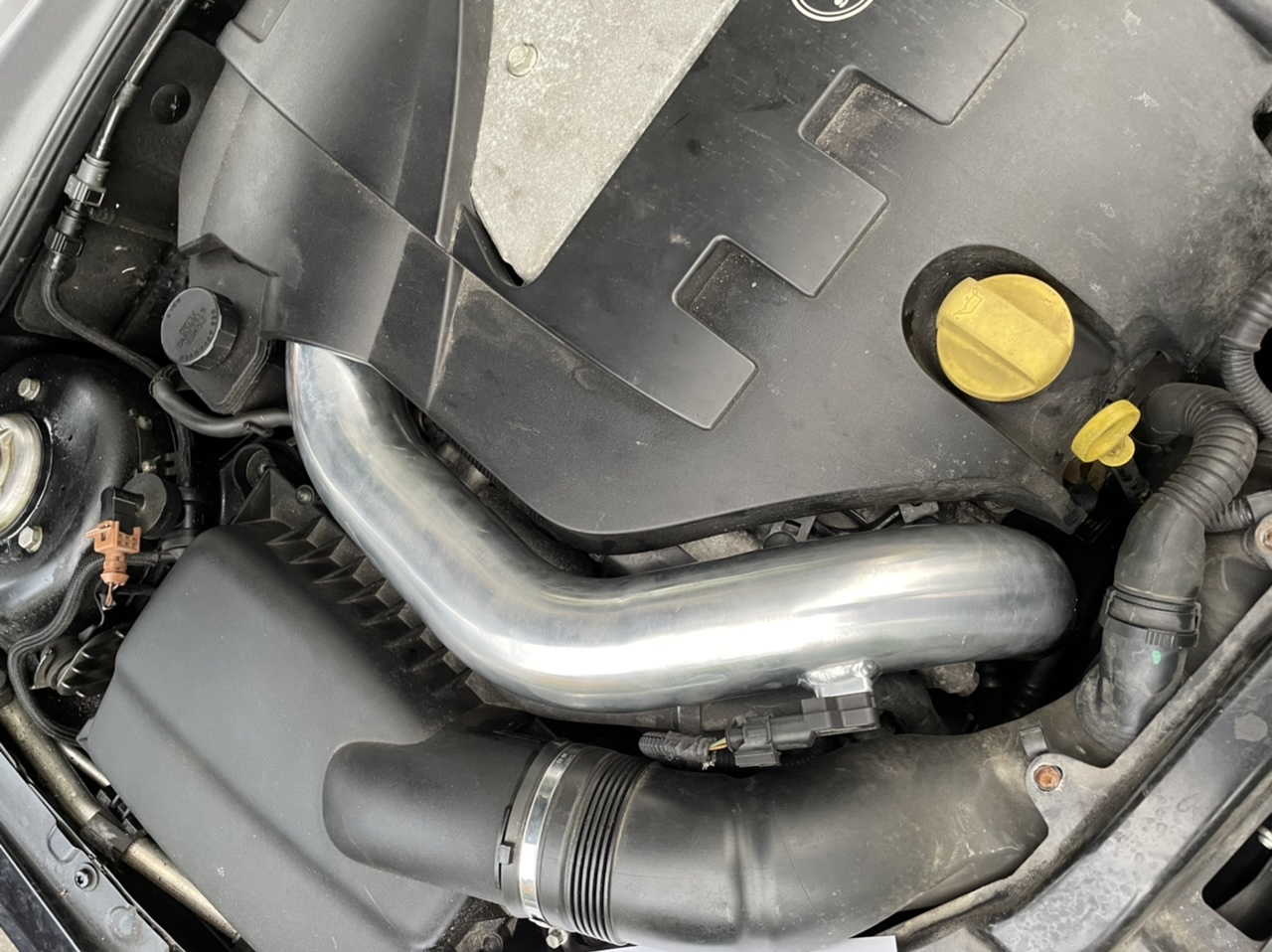

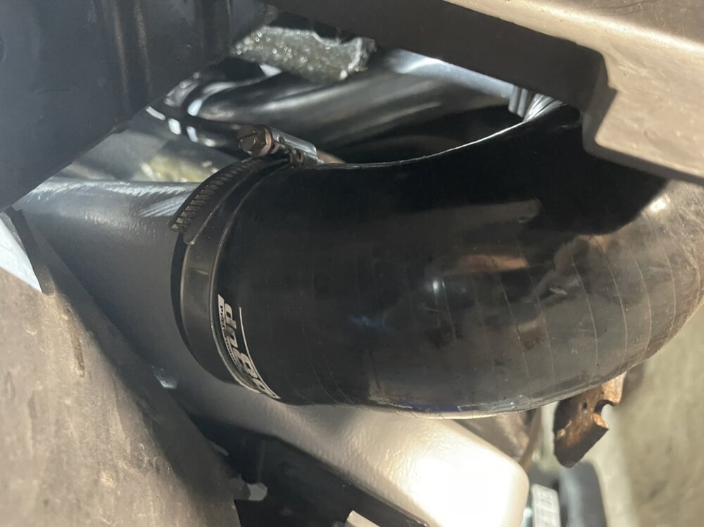

So, wieder ein kleines Upgrade. Aufgrund der thermischen Probleme und weil der Klimakühler sowieso neu musste, gleich mal einen Rundumschlag gemacht.
- Neuer Kühlausgleichsbehälter
- Großer Wasserkühler (DO88)
- Großer Ladeluftkühler (DO88)
- Schläuche und Saugrohre neu (DO88)
73CB585C-1C75-43F9-8A50-6DADD046DD0D.thumb.jpeg.30ab046ce392a8ae6a38cdf7e37933b8.jpeg 2FE8156F-C76A-49EA-AA43-6047598A085A.thumb.jpeg.75b7388ea001c14bb85c61eb87e0c6ad.jpeg 873B5117-FC20-4AC6-A485-DB5FF3AF027B.thumb.jpeg.c1a19d8c18f518bf3ce1435572d512a8.jpeg 32D42BAD-EC98-4C4E-91E7-AB7A429ED9CC.thumb.jpeg.9904f656e78bc73292075dadc84e997f.jpeg B7F27557-04C8-40FA-96D8-E022BBFF444B.thumb.jpeg.4bb54994a76a0ae83e1a648d2404f4ab.jpeg AB3D20F8-583D-436E-ACEF-04453309DC1D.thumb.jpeg.e3b438b82020d9526dbe0907bbfee3d4.jpeg
Jetzt sollte es (dahingehend) keine Probleme mehr geben.
So muss das :top:
Merkst du den Unterschied zu vorher?
Er klingt „zorniger“. Bin aber damit nur von meiner Schrauberhalle nach Hause gefahren. Mal sehen ob das ESID nun mehr anzeigt. Obwohl das nicht sonderlich genau zu sein scheint - hat vorher schon 300PS angezeigt.
Bearbeitet von fritzedd
