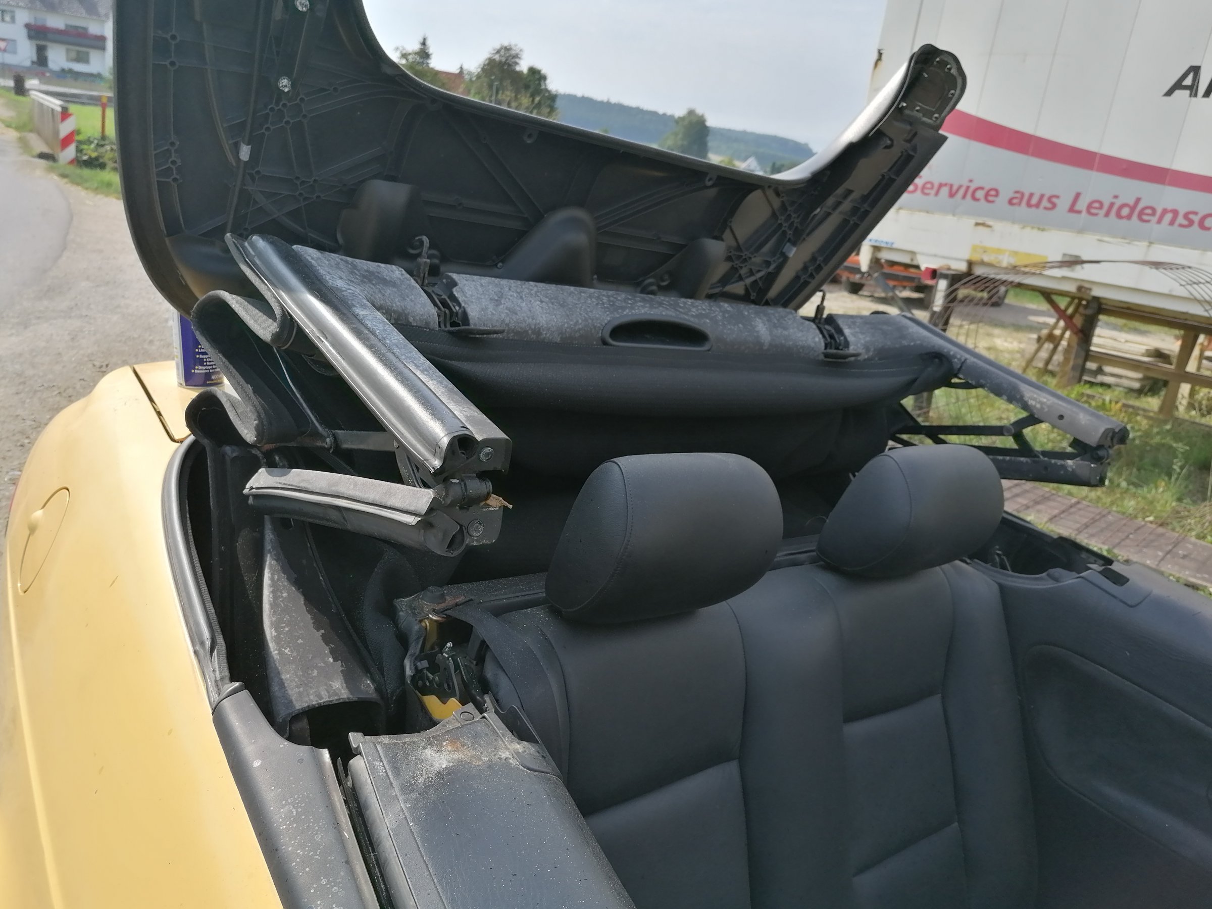

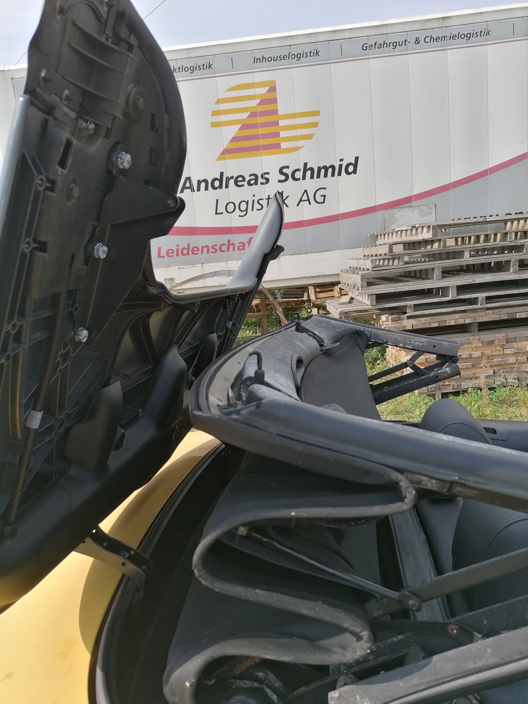

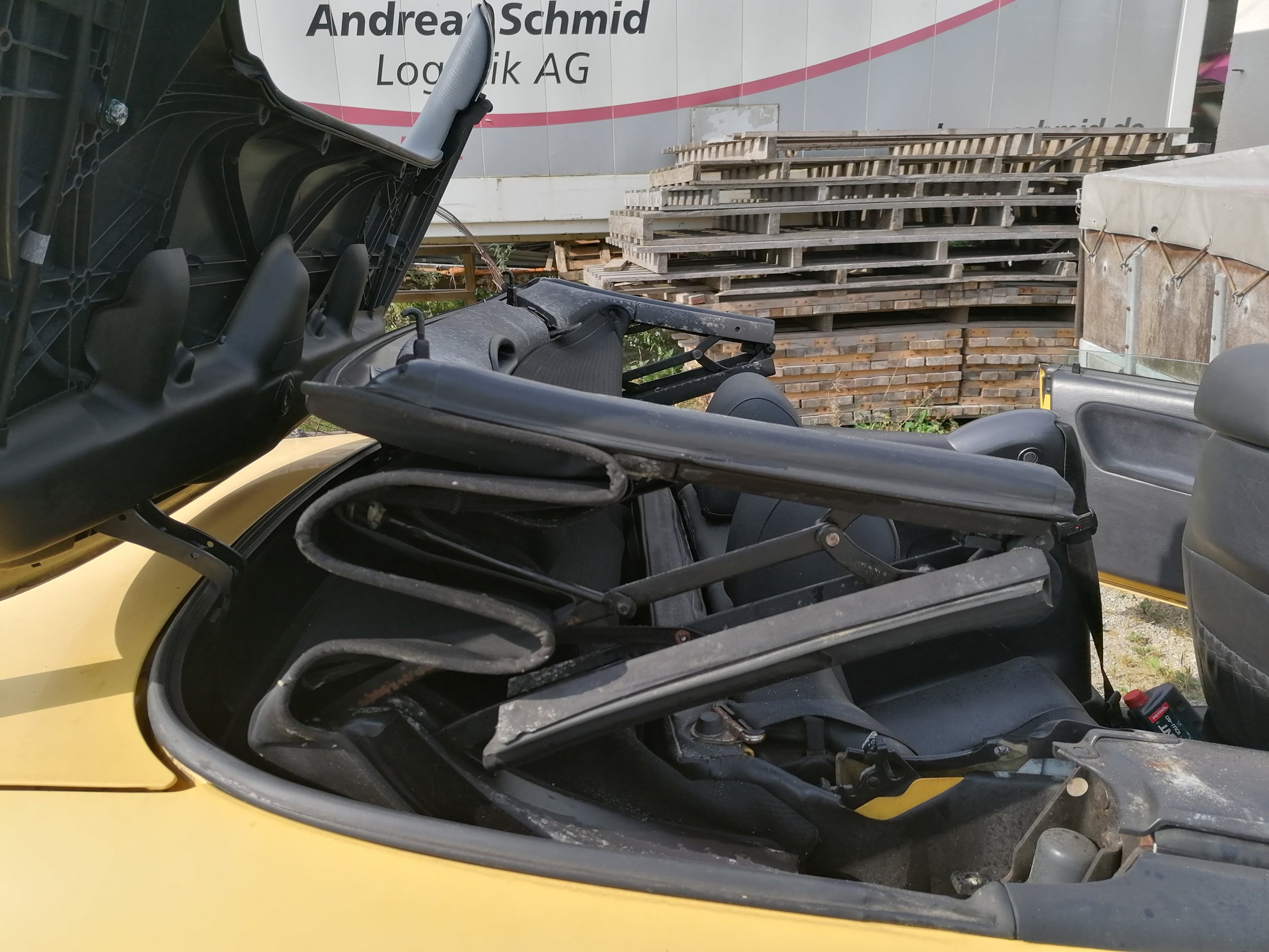

War der Schalter fuer das Verdeck, danach war einseitig die Verdeck Klappe noch verriegelt, euer tip mit draufhauen war goldrichtig, Habs abgeschmiert, funzt.
Nun streift der 5. Spiegel leicht an der Verdeck Klappe und die gummizuege sind fertsch, ich bin guter Dinge.
