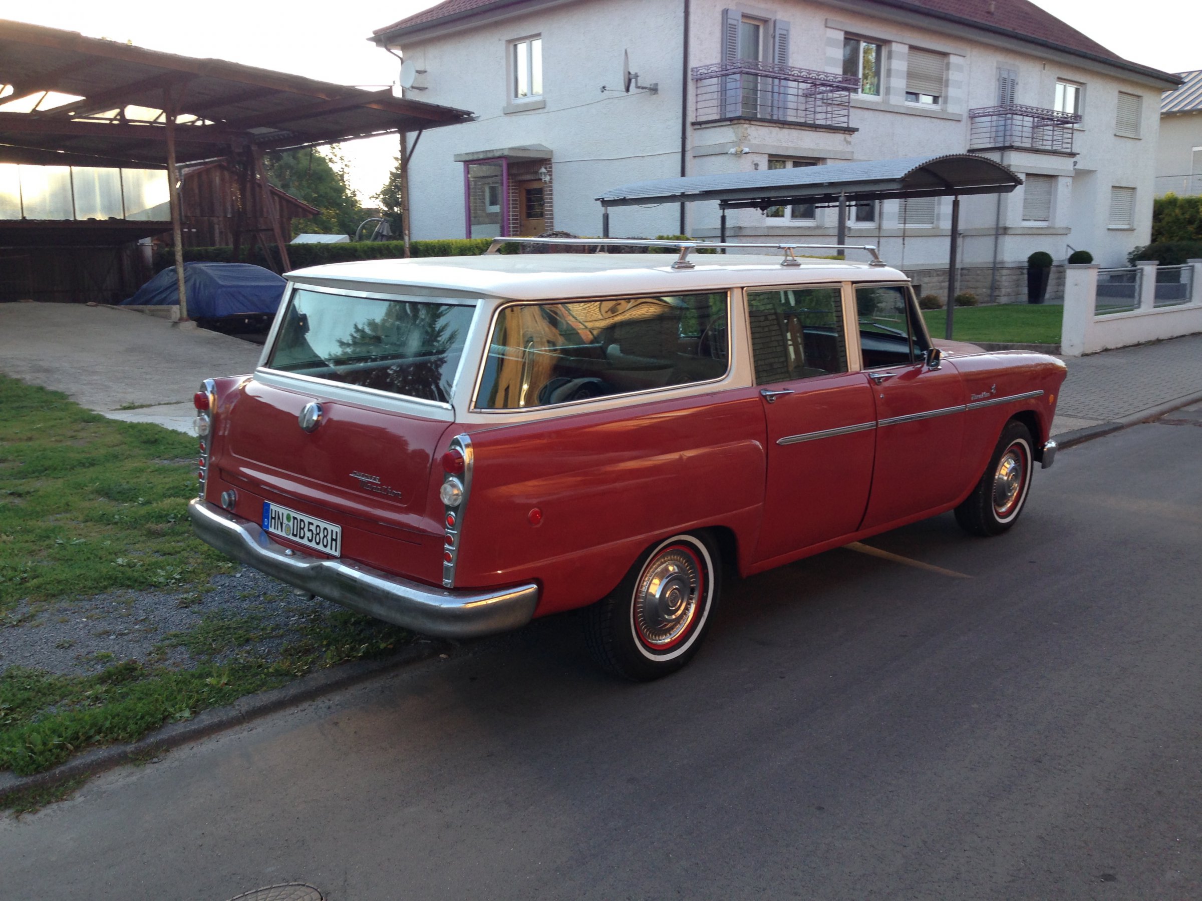

Heck ist komplett nach eingescanntem Muster lackiert, das restliche Rot ist Original von 1969.
