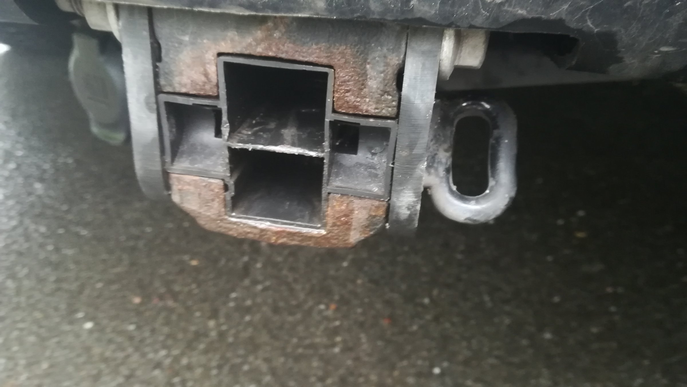

Jetzt bitte nicht schmunzeln, aber es scheitert bereits am Abnehmen der Abdeckung. Die Schutzkappe ist kein Problem, aber das in der Halterung verbleibende Kunststoffteil bekomme ich nicht raus (Bild 1/6).

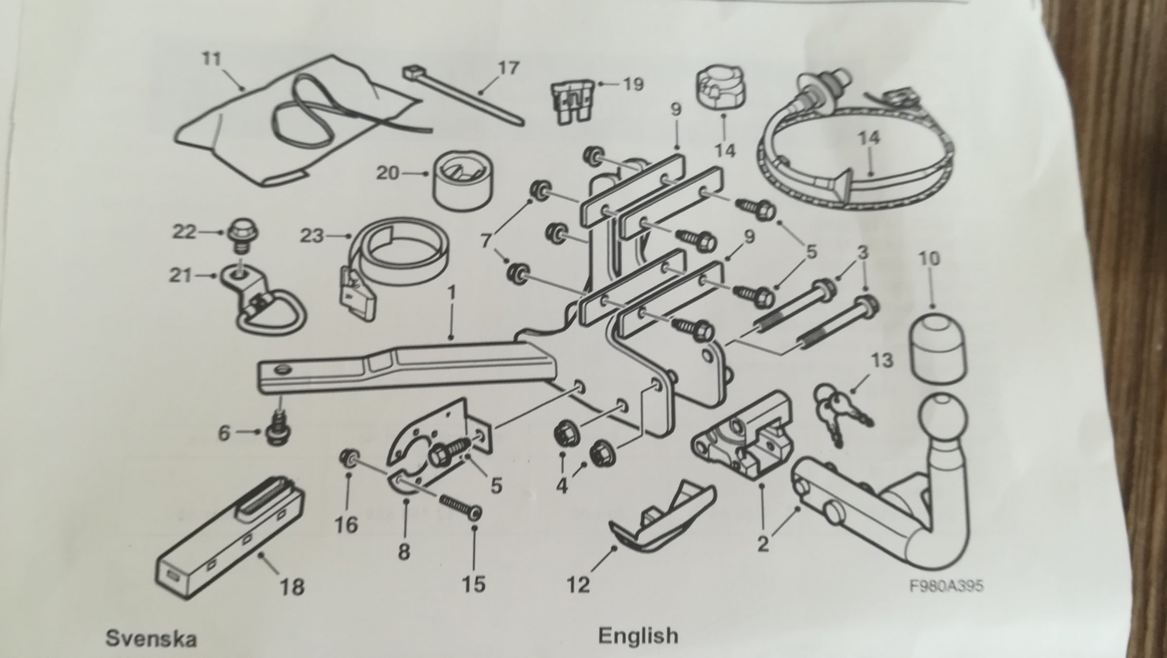

Interessanterweise taucht dieses unscheinbare Teil in der Explosionszeichnung der Anleitung (Bild 6/6) gar nicht auf.

Sieht so aus, als würde ein Teil der Kunststoffabdeckung noch im Schacht stecken.

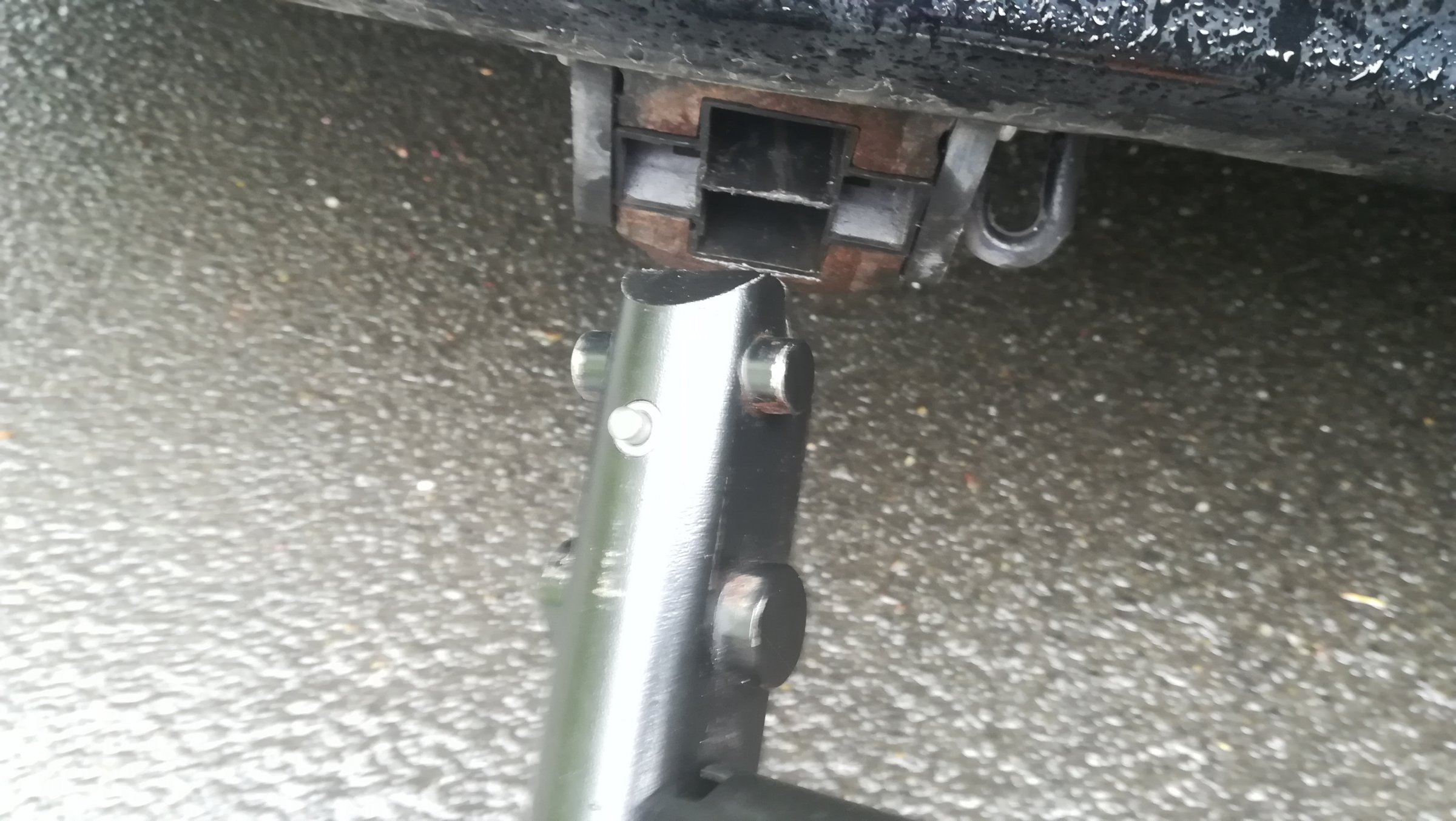

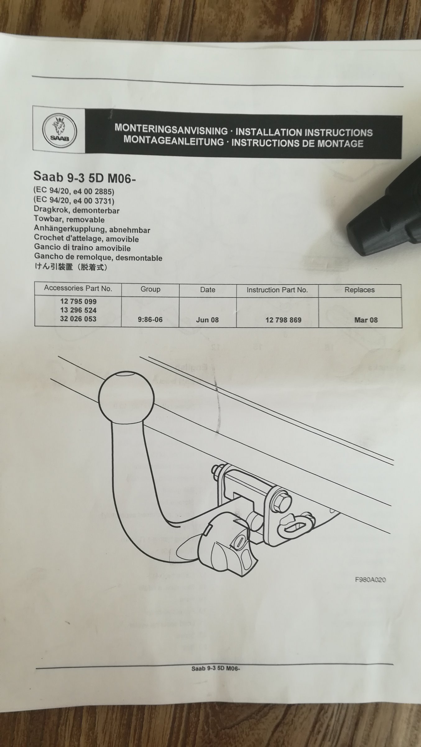

Friemel das Kunstoffteil in Bild 1 mal aus dem AHK-Schacht, dann passt auch der Kugelkopfeinschub aus Bild 4 dort hinein.

Da wird die zweite Hälfte der Abdeckung abgebrochen sein, weil festgegammelt über die Jahre. Ordentliche Zange und ran an den Kunststoff
mit Gewalt hatte ich mich da bisher nicht heran gewagt. Aber in diesem Fall war das genau das richtige Mittel. Der oberflächliche Rost hatte das Kunststoffteil "festgeklemmt". Mit Zange und etwas Kraftaufwand war das dann schnell erledigt. Abgerissen ist hier allerdings nichts, es scheinen zwei ineinander zu steckende Einzelteile zu sein.
