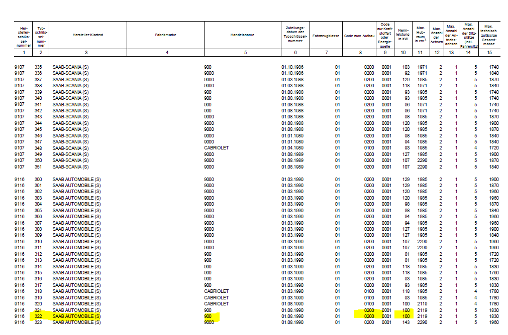

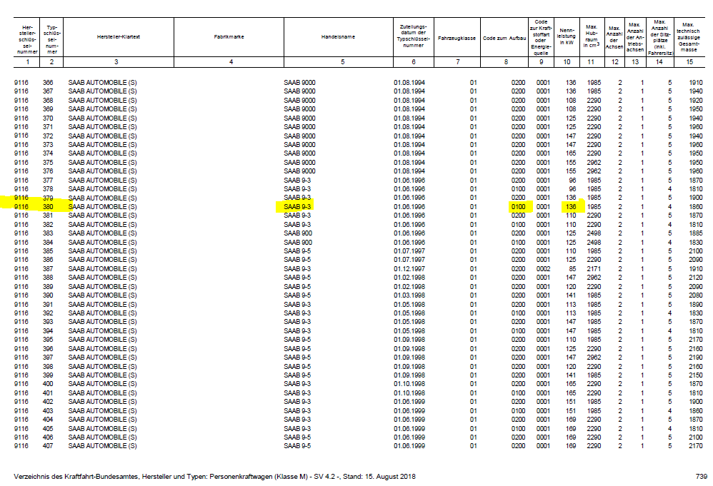

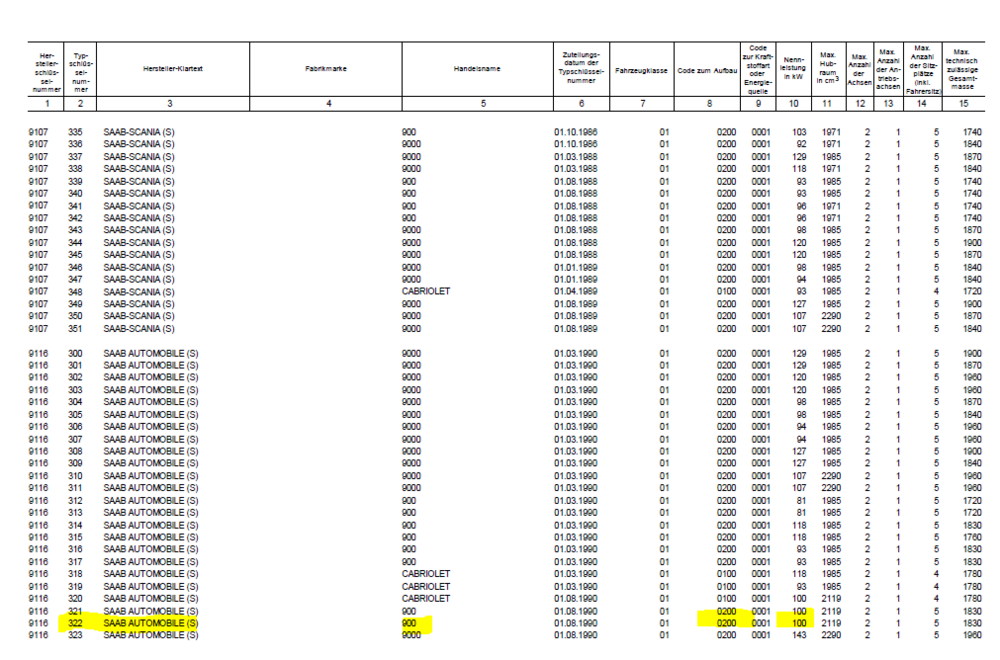

322 wäre ein 2.1er 900 OG geschlossen,
380 kommt hin, Cabrio, 136kW

Hiernach ist 916/322 auch ein anderes Auto:
http://hsn-tsn.de/saab.html
Eintragungsfehler in den Papieren?
