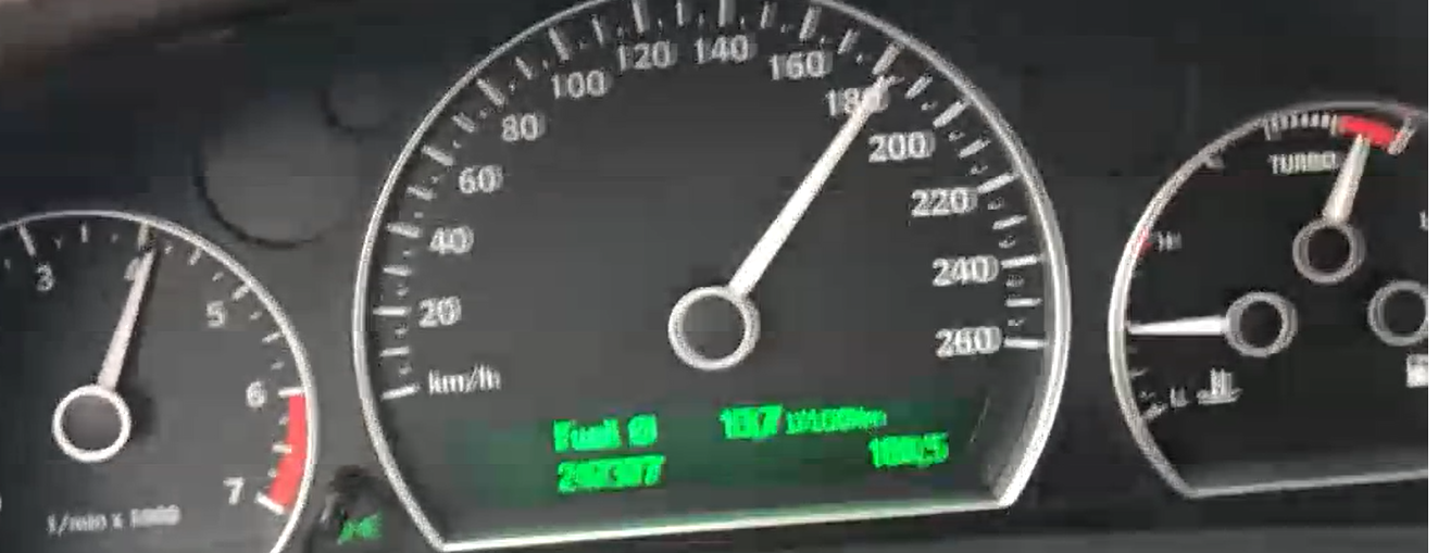

Grundladedruck, Wastegate, Luftumschubventil, Drosselklappe, APC...
Abarbeiten oder Logfile.
Das Luftometer sollte im 3ten bei deutlich unter 2500 rpm breites stramm Richtung Mittelrot gehen.

Das muss ich übermorgen testen. Aktuell dreht er sauber hoch, das "Luftometer" geht aber miximal 1-2 mm in rot... ab 3500 dann wieder auf Übergang gelb/rot.
Muss der beim Hirsch wirklich Mitte rot stehen? Oder wurde die Anzeige via Tech 2 nur etwas nach rechts "optimiert"?
Nein, da ist nix ,optimiert‘. Die Drehmomentsteigerung geht über heftig mehr Luftdurchsatz, den die Anzeige beim T7 ja darstellt. Sinken sollte der Ladedruck bzw. Luftmasse Frühestens ab 4500 rpm. Wenn das bereits bei 3500 rpm der Fall ist, tut was nicht richtig oder die Trionic greift ,schützend‘ ein.
PS: ich hatte noch nie einen der mit Standard nicht schon 1-2 mm in rot geht. (Und wenn er es nicht tut, habe ich noch immer einen Grund dafür gefunden). Heute früh ging mein gehirschter 9-5 im 2ten mit beladenem Pkw Trailer sogar auf deutlich über 50 % beim Gasgeben um 2200+ rpm. Das muss schon mehr sein als nur 1-2mm.
Danke für die Infos. Also... der Ladedruck geht ab 3500, vielleicht auch 4000 aus vollrot zurück an den Übergang zu rot. Allerdings konnte ich es auf der Chemnitzer Stadtautobahn "Südring" nicht übertreiben. Dort sind 70 km/h erlaubt. Im Dritten bei 3500 bis 4000 kann ich da nicht Vollgas fahren. Das wird teuer lt. Scheuer!

B205 2,3t Hisch
Der Zeiger verlässt Rot erst bei etwa 5250 rpm - aber auch nur, weil dat Dingen bei 240 abgeriegelt ist
(Ps: ...und wenn alles perfekt läuft. Das braucht gefühlt ständig Beihilfe. Irgendwas ist ja immer ;) 'Nur' 30% rot bedeutet bei meinem: Must mal wieder beigehen. Die Hirsch-T7-Software ist deutlich weniger duldsam als die Trionic 5 eines 9000 ;))
