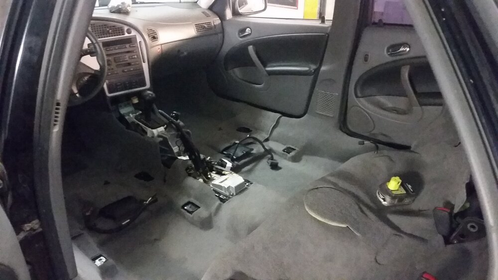

20190129_173705.thumb.jpg.9d19d55cad5f9a844ddf2a9863a3bbeb.jpg Die Frage ist, wo willst Du hin:hello:
Ich hatte bei mir auch das Problem mit den Stopfen.
Wenn es nur um die hinteren geht, reicht es die Rückbank und die Einstiegsleisten auszubauen und den Teppich hochzuklappen.
Willst/musst du alle bearbeiten, muss das ganze Gestühl, Mittelkonsole, Einstiegsleisten, Verkleidungen B-Säule raus.
Hört sich schlimmer an als es ist. Geht alles recht einfach, so kann man dann den ganzen Teppich rausnehmen und auch mal ordentlich säubern:top:
