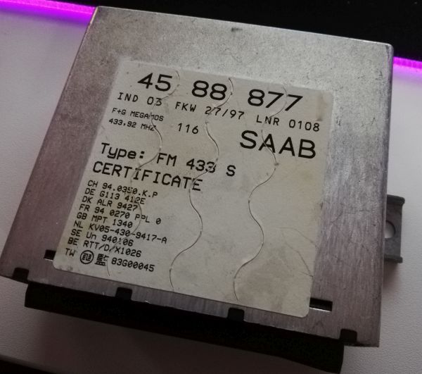

Bei dem gebrauchten Schlosssatz mit FB usw war noch dieses ding dabei, hilft mir das mit den normalen Schlüsseln evtl. weiter? Oder ist das nur für die Funkeier?

Mh das ist ja für Funk ZV Schlüssel, wie ich am 9-5 habe.
Hier geht es um welche ganz ohne FB usw.
Edit: Sorry man sollte erstmal lesen, danke!

Scheinbar ist mein Zündschlossspender ein 900 gewesen, die Schlüssel haben jedenfalls keinen Transponderplatz,.....
...nicht nur scheinbar - sondern es ist so - laut dem Foto 45 88 877 - ist es aus einem MY 96 - 98 NG900
