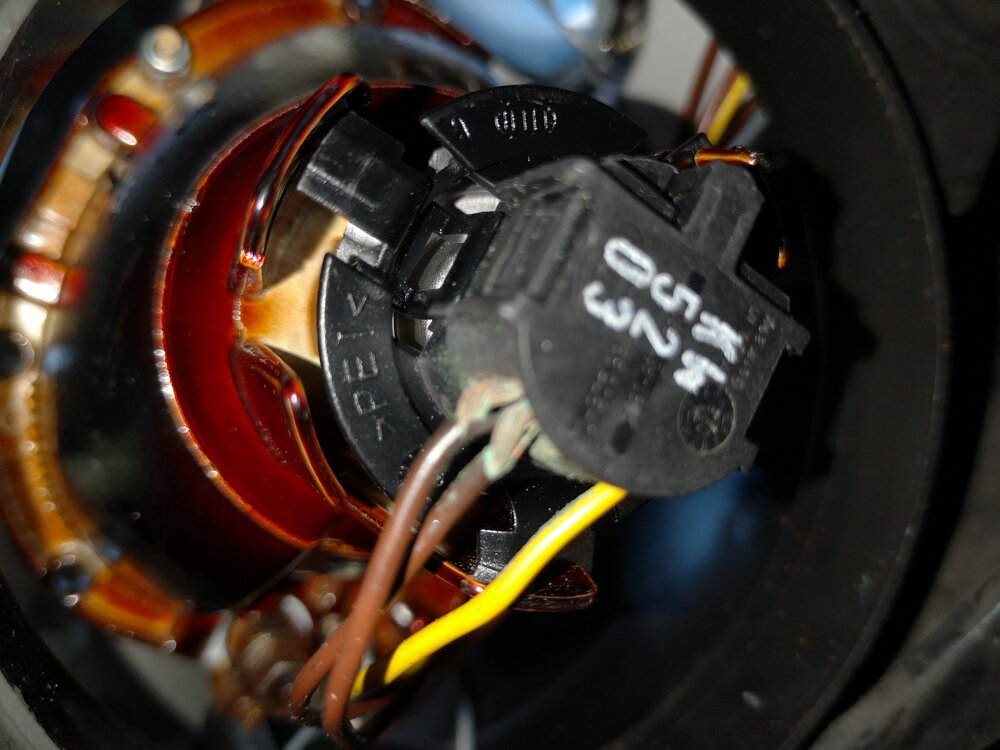

sry für die späte Rückmeldung. Hier kommt ein Bild zu dem Problem. Es sind die Halogenlampen.
Es ist leider nicht sehr gut zu erkennen, aber der schwarze Steg des Lampenhalters (im Foto oben links) kommt nicht mehr in die Nut der an der Stelle braunen Fassung, da sich der braune Steg nach Außen verbogen hat.

Bei der Betrachtung deines Fotos auch schon die Kabel unter der Hitze gelitten haben, kann es sein das ein stärkeres Leuchtmittel verbaut wurde? Nur wegen der Ursache .....

Solche Verformungen habe ich nur bei Scheinwerfern gesehen bei welchen 100W Leuchtmittel betrieben worden sind (in den 90er Anfang 2000ern zb. bei Chyrsler .. da hätte ein Teelicht im Glaszylinder mehr Licht gegeben) Auch interessant: der Reflektorkörper ist verformt der Haltering nicht, das braune Kabel ist verschmort und angelaufen. Also zu viel Hitze und erhöhte Stromaufnahme = stärkeres Leuchtmittel.

Möglicherweise hilft es ja den / die nach aussen gebogenen Steg / Stege mit einem Heissluftfön vorsichtig zu erwärmen und Richtung Mitte zurückzubiegen,
bis die Nase der Fassung wieder greift.
In die falsche Richtung gings ja durch die Wärme auch.
Im eingebauten Zustand sicher etwas tricky, sollte aber gehen.
Sonst ist die Stoßstange in 10 Minuten ja auch abgebaut.
Wenn es nicht klappt, kann immer noch neu gekauft werden.

Das ist natürlich auch eine Möglichkeit. Idee dazu: Scheinwerfer ausbauen und VOR dem Anwärmen einen Schlauchbinder ansetzen. Wenn dann angewärmt wird können sich die "Ohren" nicht in die andere Richtung weiter verziehen und die Form bleibt rund. Beim erkalteten dann den Schlauchbinder nachziehen bis die gewünschte Form erreicht ist. Dann nochmal anwärmen und in der Endform abkühlen lassen. So ist das Gefüge im Kunststoff nach dem entfernen des Schlauchbinders fixiert und sollte dann die Temperaturen im Betrieb ohne nachträglichen Verzug aushalten.

Die braunen Anschlußkabel im Bild sehen ziemlich verrottet aus. Möglicherweise gilt das auch für die Kontakte. Heißt, erhöhter Übergangswiderstand = Hitze. Ich denke, Du solltest die Fassungen mit erneuern; ansonsten tritt das Problem bald wieder auf.

danke für eure Antworten! Dass das braune Kabel nicht mehr so gut aussieht ist mir noch gar nicht aufgefallen. Ich bin der Erstbesitzer und nach den originalen Lampen habe ich nur einen Satz Philips Night Guide probiert. Weil die noch kein Jahr gehalten haben, habe ich von da an nur noch die von GE benutzt. Die sind mit 55W angegeben und sollten damit eigentlich nicht die Ursache sein.
Die Idee zur Reparatur finde ich super. Nur leider ist der eine Steg bereits abgebrochen und ich habe ihn auch nicht mehr.
