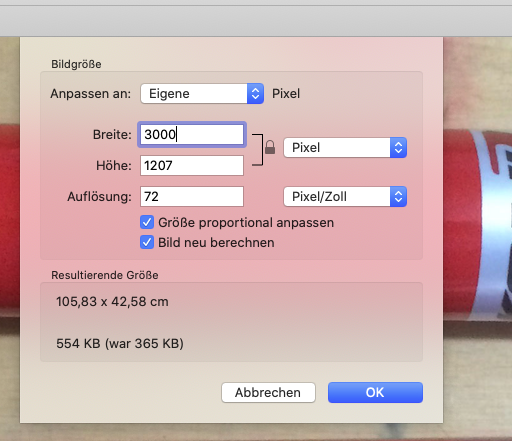

Verringere die Bildgröße mit einem Bildbearbeitungsprogamm. Ich benutze Irfan View dazu.
Verteiler ist OHNE Gewalt anzuwenden nur in EINER Position wieder zu montieren, nämlich dann wenn der Mitnehmer in der richtigen Position zur Nockenwelle steht. Verteilerfinger passt ebenfalls nur in einer Position auf die Welle. Verteiler dreht entgegen dem Uhrzeigersinn, Zylinder 1 ist von vorne gesehen der erste links nach der Unterdruckdose, weiter einfach entsprechend der Zündfolge, die steht im Ventildeckel, montieren. Zündzeitpunkt 16° vOT bei 850 U/min.
Alles korrekt. :top: Vor allem irfanview. Läuft nur leider nicht auf Mac... :frown:

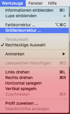

Brauchst Du dafür auch nicht auf dem Mac. Vorschau reicht....

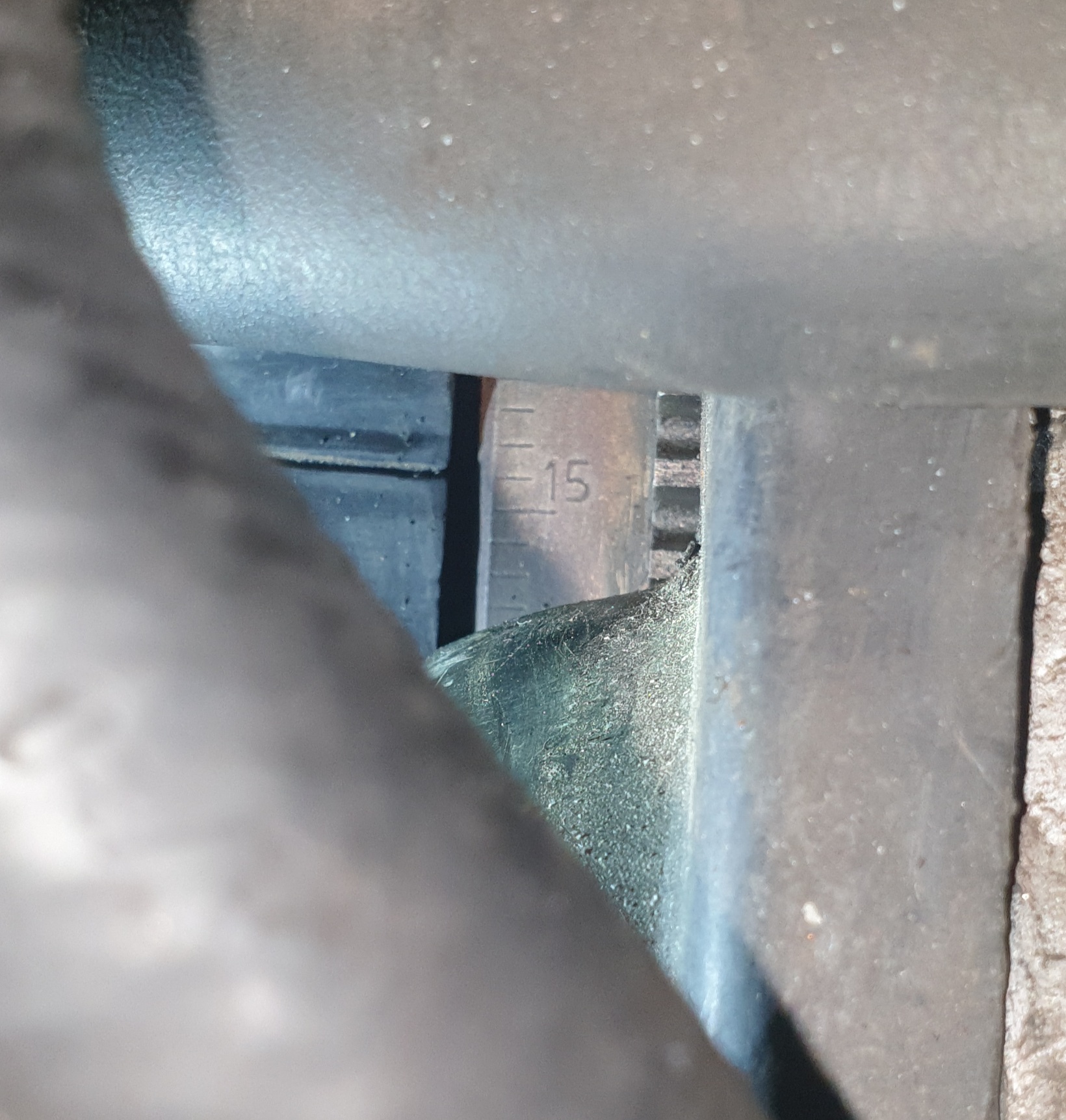

Die OT-Stellung sollte damit passen und der Motor auch anspringen und laufen.
Aber weil der Verteiler verdreht wurde...vorher nicht markiert...muß der Zündzeitpunkt auf jeden Fall mit einer Stroboskoplampe eingestellt werden!!!

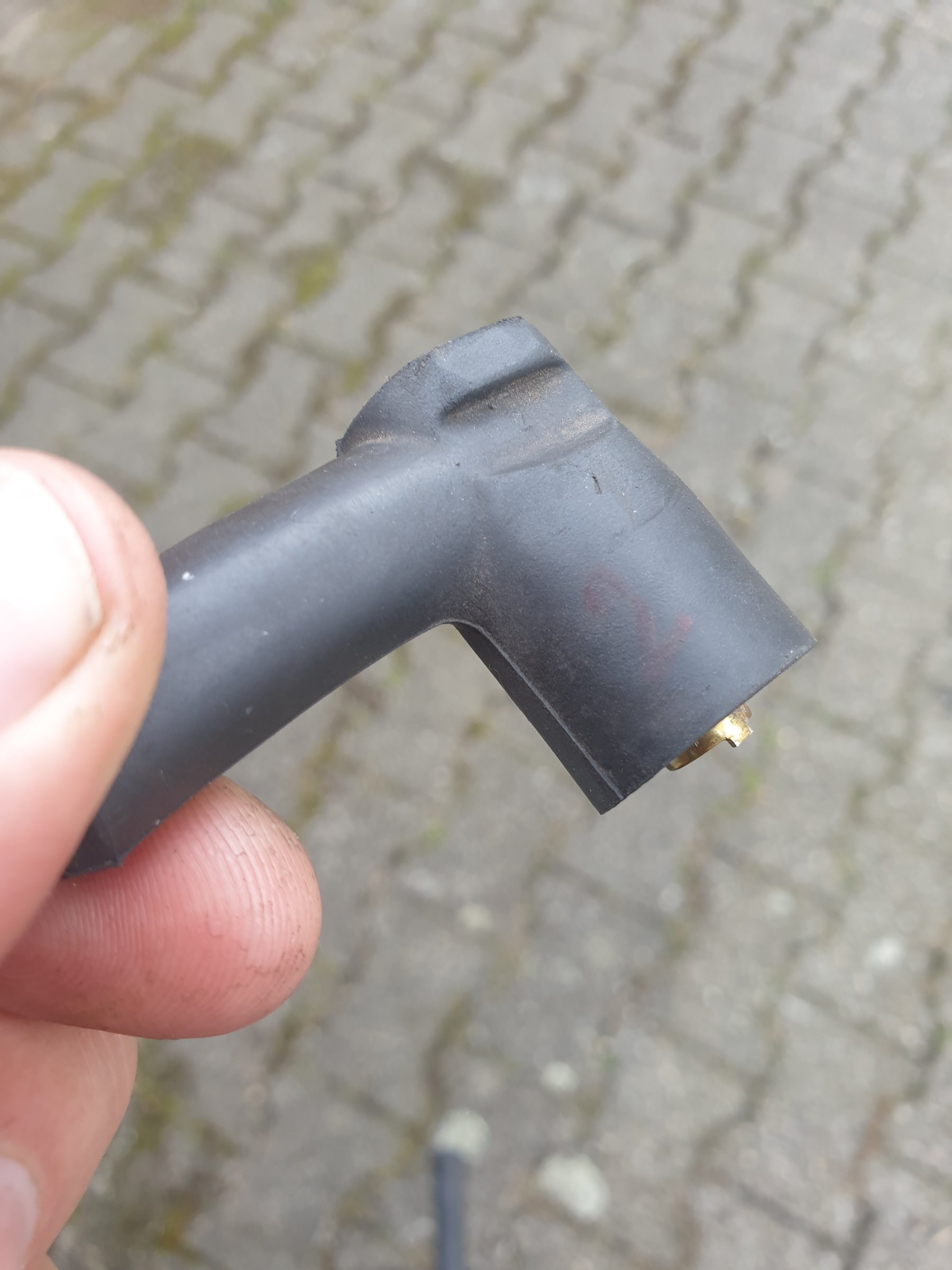

Die Zündkabel von 1 und 2 sind praktisch gleich lang und können vertauscht werden.
3 und 4 nur mit Schmerzen, aber da kenne ich Fälle, wo auch das geschafft wurde.
