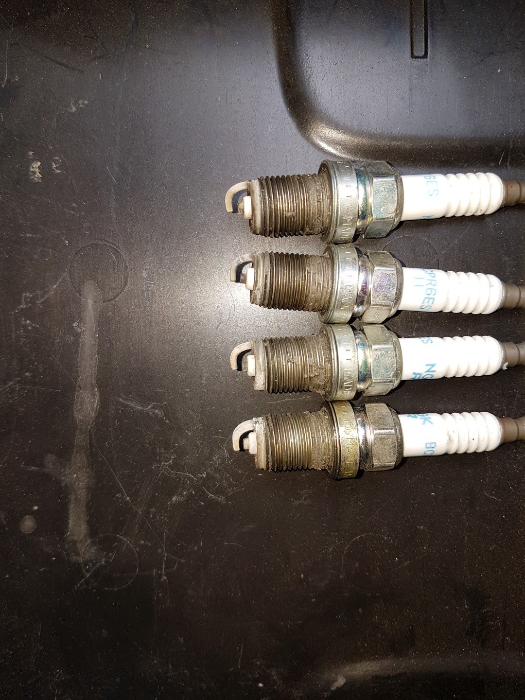

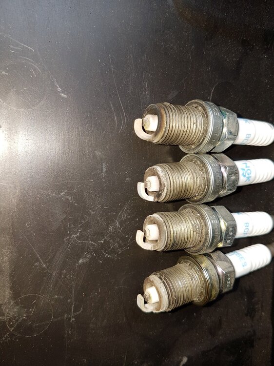

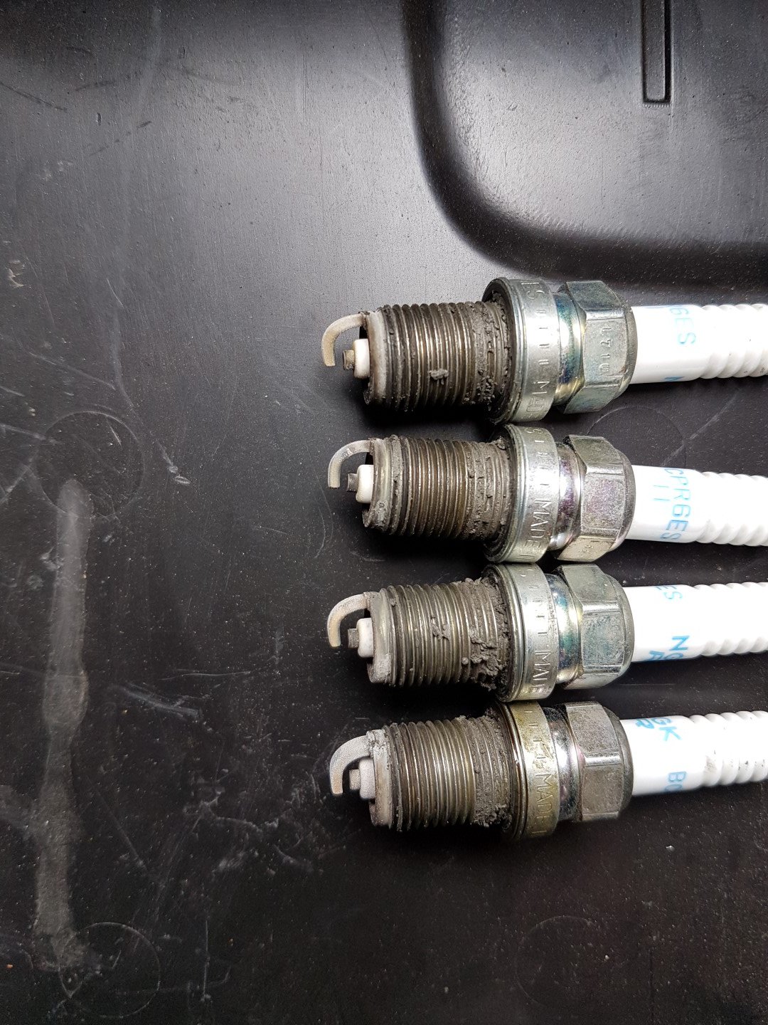

Zündkerzen NGK 6er, gastypisch helles Kerzenbild, Bilder 2 und 3 mit Blitz. Elektrodenabstand ca. 0,9mm.
1.thumb.jpg.101b3a7318a43a87e4590e8f5549a34d.jpg 2.thumb.jpg.8c074478d6c7c82130c4b59f5e098c76.jpg3.thumb.jpg.599045f1502c091a5904443cb1821bec.jpg

Sorry, jeder der von Gas etwas versteht wird dir sagen, dass der Elektrodenabstand etwas geringer als bei Benzin sein sollte . Den Elektrodenabstand bei Gas Zündungsproblem zu erhöhen ist absolut kontraproduktiv.

Hatte ich vergessen zu erwähnen, die Kerzen sind unter 10tkm alt.
Aber Quertausch der Kerzen kann man trotzdem probieren.

Die Kerzen sind ja schon bei 0,9 und fast neu. Gut, so ein Satz kann trotzdem einen Schaden haben, daher der Kreuztausch Gedanke.
