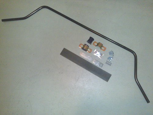

Bei saabsport.nl gab es mal eine Serie extra für den 99er aufgelegt.stabi99500x500.jpg.9243c0bfba625d9da8c67de35cb6e98c.jpg
