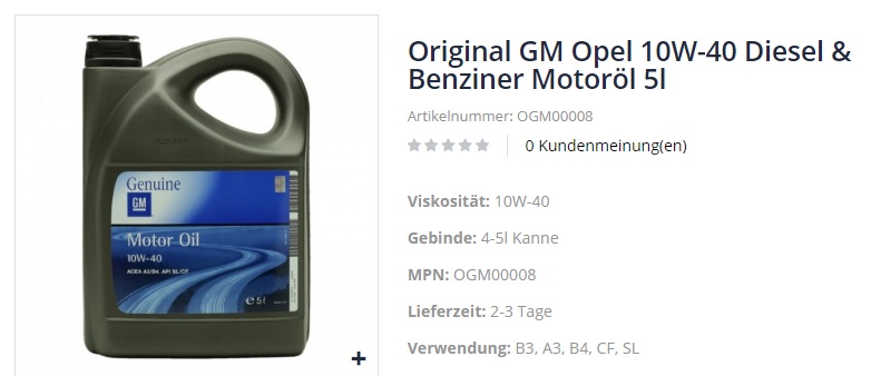

Dem Kann ich mich nur anschließen. Bei meinem 9³ I Cab. wurde vom Vorbesitzer 5W30 verwendet . Folge: Pleuellagerschaden Zylinder 4 & 3 gerade noch bemerkt und konnte durch den tausch der Lagerschalen behoben werden. Kosten € 680,- und das zu dünne Öl war natürlich auch nicht um sonst...
Alle meine Sääbe bekommen bei genau 10.000km das Öl im Bildanhang und natürlich einen Filter verpasst.
.... auch der Diesel....
LG
Draken

Mein B205E mit über 220000 KM bekommt jetzt auch 10W40. Vorher mit Ölverlust und 5W30 ging schon mal die Öl Lampe im Kreisverkehr an. Ölverlust gestoppt, Motor von oben und unten gespült, 10W40 rein und gut ist.
Selbstverständlich wird noch der Sieb geprüft werden.
Gerade bei unseren Motoren, die gerne Ölkohle und Schlamm bilden, sei es von der KGE oder vielleicht gibt es noch andere Gründe, sollte ein 40er besser sein.
Bei hohen Kilometerleistungen und sorgfältigem warm fahren, sollte ein 10er OK sein.
Natürlich alles meine subjektive Meinung.
