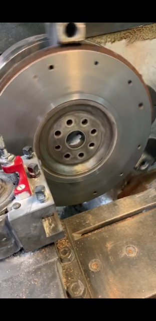

Bei meiner nächsten "Revision" bekommt mein 9000er eine neu abgedrehte Schwungscheibe.
Wenn da eine nagelneue Kupplung draufkommt, soll die Schwungscheibe entsprechend sein.:smile:

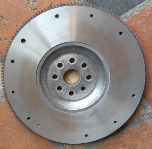

Und auswuchten???
Die komischen Bohrlöcher ohne Funktion haben trotzdem eine Funktion. :smile:
Bei dem was da abgedreht wurde wird sich an der ursprünglichen Auswuchtung nicht wirklich etwas verändert haben.
Hätte ich mir eine aus Vollmaterial neu drehen lassen dann wäre der Einwand wohl richtig...
