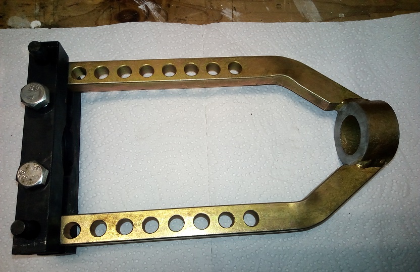

Wofür ist dieses Werklzeug?
Zum Abziehen von Antriebsgelenken. Das schwarze Teil wird um die Welle gespannt, der Achsstummel kommt durch das Loch im rechten Teil, und mit der Achsmutter wird das Gelenk von der Welle gezogen.

Herzlichen Dank für die Aufklärung. Fand das Werkzeug beim Aufräumen der Werkstatt und hatte wahrscheinlich vor lauter Aufräumen völlig vergessen, daß ich das Werkzeug vor Jahren schon einmal benutzte.
