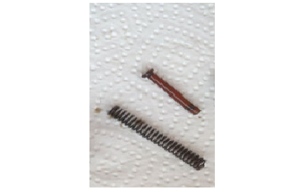

habe die ölwanne abgebaut dabei fiel das teil mit raus glaube ist von kettenspanner wenn ich den kettenspanner tausche gibt es da werte welche spannung die kette haben muss
Ja, das sind Feder und Stempel des Steuerkettenspanners. Ohne den hat die Steuerkette keine Spannung. Wie das Teil in die Ölwanne gelangt - keine Ahnung, oder kam es von "daneben"?
Der Spanner erzeugt (bei korrekter Montage mit diesen beiden Teilen :redface:) die richtige Spannung automatisch.
okay das ich tausche den kettenspanner und der rest geht von alleine

Stimme patapaya zu, sieht wie die Feder und Stempel vom Steuerkettenspanner aus, allerdings sehe ich eigentlich keinen Weg wie die Teile in den Motor gelangen können. Nimm doch mal den Kettenspanner raus und schau ob da die Teile drin sind. Dann stammen die vielleicht von einer früheren Reparatur. Beim Kettenspanner zuerst die „kleine“ Schraube obendrauf rausdrehen, und sofern vorhanden Feder und Stempel entnehmen. Damit ist der Kettenspanner seiner Spannvorrichtung entledigt und fährt beim rausschrauben nicht weiter aus. Dann kannst Du auch messen wie weit er schon ausgefahren bzw. die Kette gelängt/verschlissen ist. Zur Montage den Kettenspanner ohne die Feder und Stempel ganz zusammen schieben. Hierzu die Rastklinke vorne ausrasten. Kettenspanner einschrauben UND ERST DANN den Stempel und die Feder einschrauben. Sonst fährt drr Kettenspanner bereits vor der Montage komplett aus und rastet über die Rastklinke ein. Dann zerstörst Du die Kettenführung u d Kette und der Motor muss komplett geöffnet werden.
Ich hatte das erst auch so verstanden, dass die Teile in der Ölwanne gefunden wurden und mich darüber aus dem gleichen Grund gewundert ...
"von daneben"
...verstehe ich nun aber so, dass die Teile irgendwo "daneben", also außerhalb des Motors gefunden wurden. Dort können sie nur hingelangen, nachdem die Verschlussschraube gelöst wurde. Und wenn der Kettenspanner noch zu sein sollte, dann sind das eben verlorene Teile, die bei einer früheren Aktion verloren und nun zufällig wiedergefunden wurden, wie du es auch schon vermutetest.

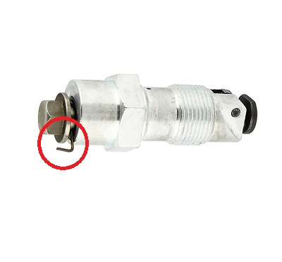

Nein, schon vom besagten Kettenspanner.Kettenspanner-Steuerkette-Original-Saab-900-9000-9-3-9-5.jpg.dfe727fb82cd40a03615a46b3d6714d5.jpg

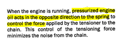

Das beschreibt Saab anders: "Die Spannkraft kommt von einem federbelasteten Kolben, der über eine nach unten gelagerte Führungsschiene die schlaffe Seite der Kette ausreichend streckt. Eine engzahnige Sperre hintert den Kolben und damit die Führungsschiene daran, zurückzugehen."

Nur kurz an auch an dieser Stelle der Hinweis, dass das WIS beim Spanner der AGW-Kette explizit davon spricht, dass die Kette durch die Feder gespannt und diese Spannung durch den Öldruck reduziert wird.
Ich gehe zwar immer noch davon aus, dass das Prinzip bei beiden Spannern gleich sein sollte, auch wenn ich zum Steuerkettenspanner dazu nix gefunden habe und die Betrachtungen am Objekt von [mention=6662]Altblechfahrer[/mention] da etwas anderes zu sagen scheinen.
Das ist ja die Beschreibung aus dem WIS, die stimmt mitunter nicht immer. So wie auch hier. Z.B. ist die Führungsschiene unten gelagert und nicht nach unten gelagert, etc. Da sind leider etliche Übersetzungsfehler im WIS, was daran liegt das die Beschreibungen nicht von Technikern übersetzt werden. Der Übersetzer übersetzte das so wie er das verstanden hat. Ob das technisch einen Sinn gemacht hat, oder ob die angegebenen Werte (z. B. Drehmomente) korrekt waren, hat scheinbar niemanden mehr kontrolliert. Also würde ich das nicht so hoch hängen.

Die Feder und die Raste im Spanner hält die Kette bei fehlendem Öldruck soweit auf Spannung, damit sie nicht über die Nockenwellenräder überspringt...beim Motorstart.
Die eigentliche Spannung erfolgt über den Öldruck-Kreislauf. Der Druck wird automatisch reduziert über die Zahnstange, da diese nicht zu 100% gegen das Spannergehäuse abdichtet.
Die Beschreibung im WIS ist einfach falsch!!!
Andere Motorenbauer nutzen auch hydraulische Kettenspanner, die vom Prinzip her genauso arbeiten und funktionieren.
Steuerketten rutschen nur über die Kettenräder, wenn der Spanner defekt ist...also die mechanische Sperre nicht mehr funktioniert...oder die Zähne auf den Kettenrädern abgeschlissen sind.
Wenn es beim Kaltstart kurz Kettengerassel gibt, liegt es am fehlendem Öldruck, bis sich dieser aufgebaut hat. Was völlig normal ist.
Der Plastik-Stempel im Steuerkettenspanner hat nur eine Funktion: die Feder durch einen Stahldraht an der Verschlußschraube zu halten, bis der Spanner montiert ist.
Theoretisch...und auch praktisch...kann das Teil auch entfernt werden. Spanner mit eingeschobener Rastenstange einbauen, Feder anschliessend einschieben und die Verschlußschraube einsetzen.

Weil die Spanner vorbereitet geliefert werden. Man kann sich den Spaß machen und die Feder vor dem Wiedereinbau zusammendrücken und mit einer Büroklammer an der Verschluss-Schraube sichern.
Kann man sich aber auch schenken und die Feder nebst Verschluss-Schraube nach dem Einbau des Spanners einsetzen.
Oft genug bricht das Auge am Plastikstempel aus. Dann lässt sich die Feder nicht mehr an der Verschluss-Schraube sichern.
Dann muß man die Feder und Verschluss-Schraube erst nachträglich einsetzen...oder einen neuen Spanner kaufen, was absolut nicht nötig ist.

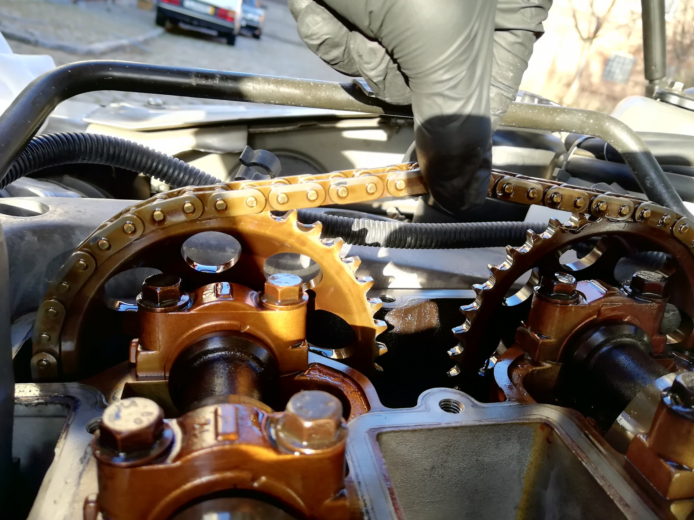

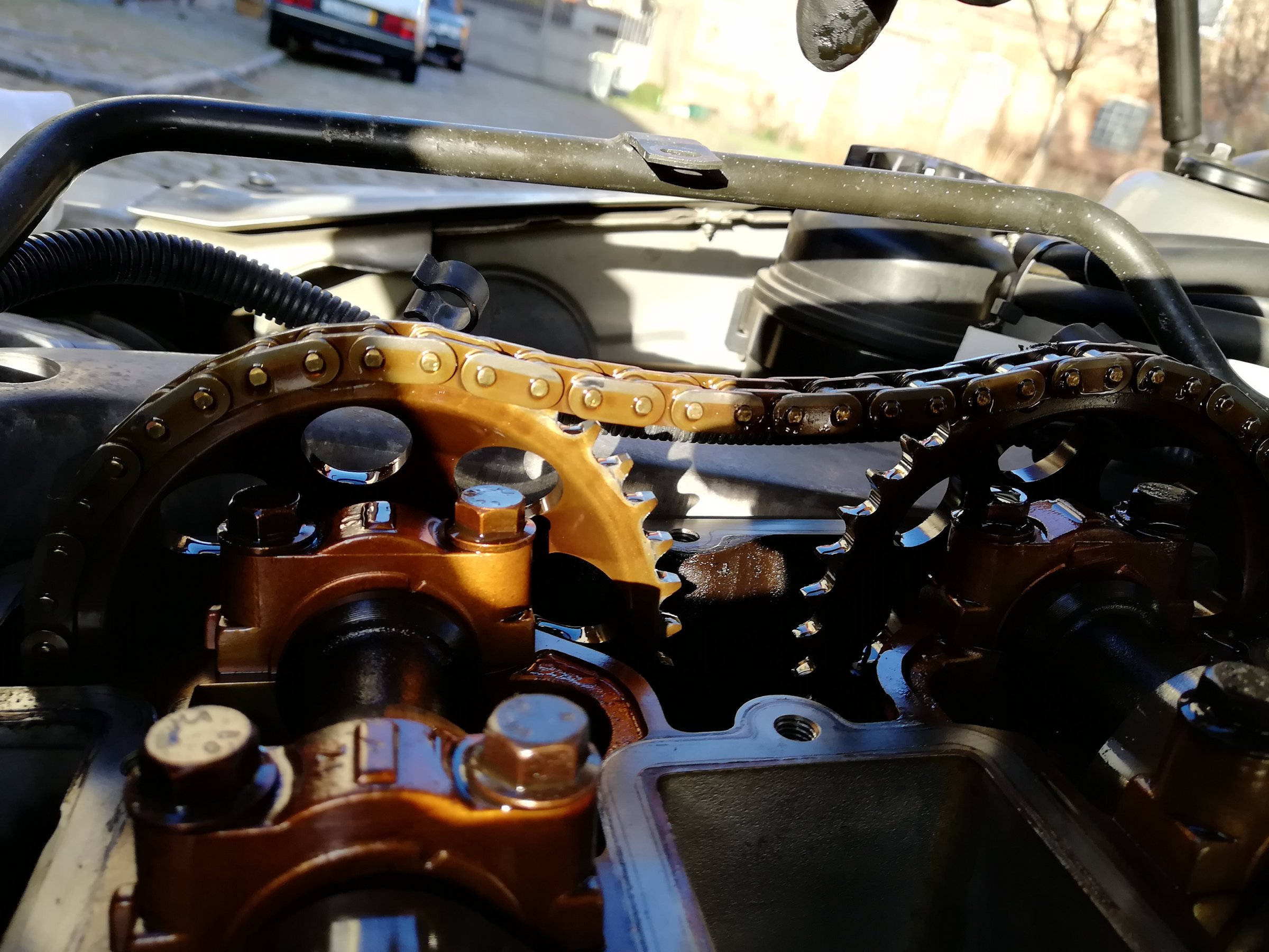

Ich habe jetzt alles voller Interesse gelesen. Meine Kette war bei warmen Motor bombenfest. Nach einer Woche Standzeit und kaltem kaltem Motor ist sie nun so locker. Ist das tolerabel? Oder kann man das nur nach Ausbau des spanners beurteilen? Ostergrüße
Kettenspanner ausbauen und messen.
Ich denke eher, dass das an den Hydrostößeln liegt, die nach der Standzeit unter dem Druck der Nocken allmählich, aber unterschiedlich ihr Öl verlieren und damit der Nockenwelle geringeren WIderstand entgegensetzen, so dass die Ventilfedern die NW je nach ihrer Stellung mit der Zeit ein wenig aus ihrer Position drücken. Oder ist das falsch gedacht?
Den Kettenspanner gelegentlich zu kontrolieren, kann aber nicht schaden.
Da gebe ich [mention=800]patapaya[/mention] vollkommen recht. Auch wenn sich ggf. die Kurbelwelle leicht gegen die Drehrichtung vom Motor dreht, dann kann die Kette zwischen den Rädern schlaff werden.
Der Spanner sowie die Markierungen an Kurbelwelle und Nockenwelle zeigen auch den Zustand der Kette "an".
