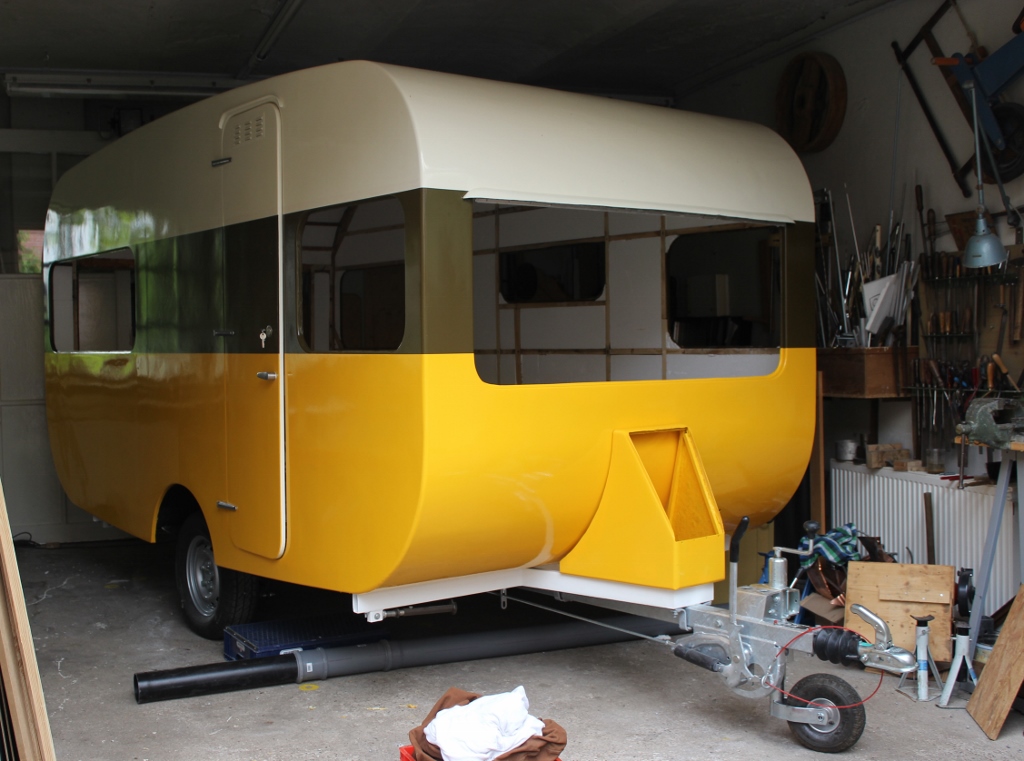

(Wowa aus etwa 1970 ohne Papiere weil Einzelstück auf neue Deichsel und Achse gestellt und so wieder auf die Strasse gebracht)
Mit dem Erbauer würde ich mich gern mal unterhalten, leider habe ich keinerlei Infos zu dem Teil bekommen. Vermutlich jemand im Raum Dresden.
Man beachte: die Türbänder sind Haubenscharniere vom Trabant!

Wow, der sieht aber sehr clean aus - also wie die Scheiben und die Tür in die Oberfläche eingefasst sind. :top:
Innen noch 70er DDR-Stil?

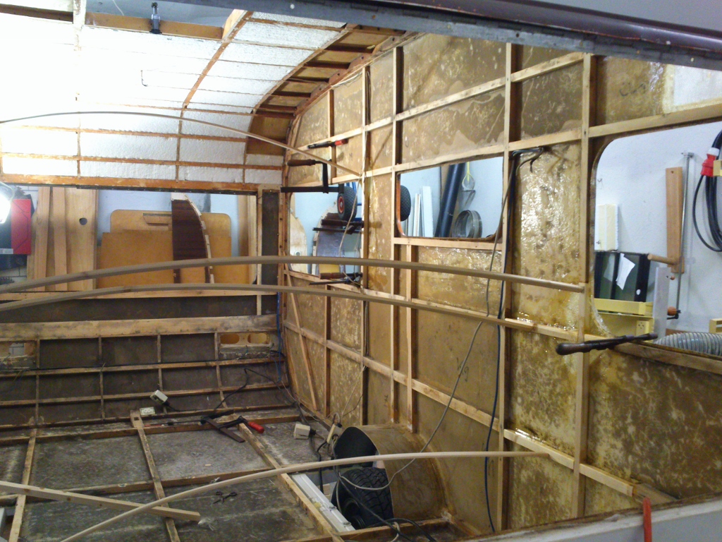

Nee, ich musste alles rausschmeißen, massiv Gammel in Gebälk und Mobiliar. Leider fast immer bei alten Wowa, wenn es muffelt hilft nur Komplettkur, man kommt sonst auch nicht überall hin.
Naja, und vieles war auch wasserfleckiges Birkensperrholz/Hartfaser mit Palisandertapete dauf, recht rustikal düster. Aber alles gestalterisch und handwerklich gut gelöst und für die Bedingungen damals beeindruckend. Sogar die seitlichen Plexiglasscheiben sind noch gut, obwohl der viele Jahre als Gartenhaus genutzt wurde.
Fahrwerk war eine Mischung aus Trabant und Wartburg, Auflaufbremse sah selbst gebastelt aus.
Das Zulassen hat am Ende echt Nerven gekostet. Sowas geht eigentlich nicht. "Der war doch schonmal zugelassen und wo ist denn die Verschrottungserklärung der alten Deichsel mit der eingeschlagenen Nummer" usw.
Eine Woche rumgerannt von einer zuständigen Stelle zur anderen...
Am Ende: 'Neubau unter Verwendung alter Teile' mit neuer Lafette drunter.

Toll, bist du jetzt als Hersteller eingetragen?
Ja, Genau! :smile:

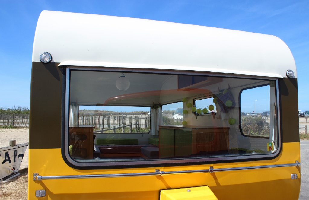

Ich hab ihn von den Materialien her schon innen bissel ´70er gemacht (Kiefer- und Teaksperrholz, Kissenmuster, teils grün gefärbte Schrankschiebetüren...)
Aber wollte ihn helldurchsichtig-luftig haben.

Richtig schön geworden!
Der Wowa steht in diametralem Kontrast zur üblichen spiessigen Weissware (aka. Bumscontainer).:biggrin:
Ja, da bin ich ja froh, nicht mit diesen solchen verwechselt zu werden!
Wenn man an der richtigen Stelle mal wertvolle Lebenszeit erübrigen kann, dann kann man sich's auch hübsch machen.
Herzlichen Dank euch für's Gutfinden!

Sag mal, die Aussenhaut ist lackiertes Sperrholz, auch das Dach?
Das ist außen 2,5 mm Gfk, alles zu einem Stück zusammenlaminiert. Keine Ahnung wie der so große Flächen hinbekommen hat. Es ist zwar wellig wegen der innenliegenden Fachwerkkonstruktion (Fichteleisten) aber sehr leicht gebaut. Und wäre auch dicht gewesen wenn die Wand/Dach - Verbindung ausreichend dick verklebt worden wäre. Hab alles nachgeklebt.
