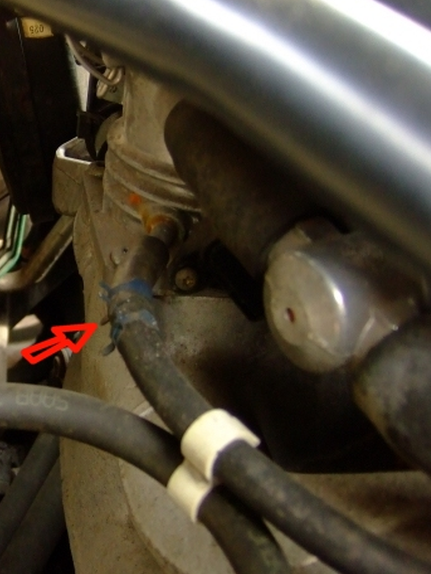

Ist dieser Schlauch an der DK wirklich nicht defekt (unbedingt anfassen, nicht nur schauen):
[ATTACH=full]186564[/ATTACH]
Der Schlauch zur Drosselklappe, und noch ein weiterer Schlauch waren spröde und rissig.
