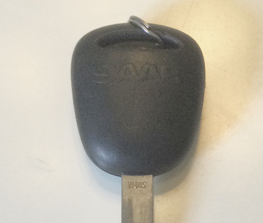

Mein Zweitschlüssel funktioniert im Zündschloss nicht mehr, das Zündschloss sperrt mechanisch und lässt sich nicht mehr drehen. Hab Ballistol reingestürzt, hat aber nichts geholfen.

Hatte das Problem, dass der Ersatzschlüssel den ich 2-3 Jahre nicht benutz habe im Zündschloss nicht ging (Tür und Heckklappe waren OK). Schlüsseldienst sagte mir ich solle alle 6 Monate die Schlüssel tauschen damit sowas nicht passiert.
Habe bei Aliexpress einen neuen Rohling gekauft und danach beim Schlüsseldienst anpassen lassen - natürlich kann man bei Saab nach FahrgestellNr. Schlüssel bestellen, es gibt aber keine Garantie dass er funktioniert (meiner hat 350.000km gelaufen)

Ganz einfach - die komplette Elektronik aus den alten Schlüssel in den neuen übertragen - geht ganz einfach, nur den Deckel öffnen und alles raus.
Ah ja, aufpassen beim bestellen des Schlüssels - es gibt 3 verschiedene Rohlinge (das Schwert am Schlüssel hat anderes Muster).
Einfach die angebotenen 3 Modelle mit dem Muster vom alten Schlüssel vergleichen.

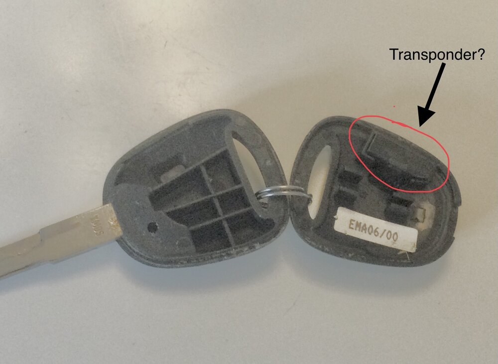

leider ist bei mir der zweitschlüssel kaputt gegangen, der nur ein Schlüssel ohne fernbedienung ist. Ich nehme mal an, der wegfahrsperren-Transponder ist der kleine schwarze Block im Schlüssel, den man rausnehmen kann? Reicht es aus, einen neuen Schlüssel machen zu lassen und dann den Transponder in den neuen Schlüssel zu setzen?

Die Fernbedienung ist nur der Sender für die Zentralverriegelung. Die Wegfahrspere funktioniert über den Transponder im Schlüssel.
Angelernt müssen dann alle Transponder und alle Fernbedienungen, damit der elektronische Teil funktioniert.
Hat aber noch nichts mit dem mechanischen Problem zu tun!
Ich würde mir ein neues Zündschloß per Schloß-Code über Orio bestellen, incl. 2 Schlüssel, und die Transponder umstecken.
Neue Fernbedienungen kann man dann ebenfalls ordern und programmieren lassen.

Ich nehme an, dass das im Bild markierte der Transponder ist? Wenn ich einen Rohling nach meinem Erstschlüssel schneiden lasse und den Transponder dort einsetze, müsste es ohne Probleme funktionieren oder?

Ich nehme an, dass das im Bild markierte der Transponder ist? Wenn ich einen Rohling nach meinem Erstschlüssel schneiden lasse und den Transponder dort einsetze, müsste es ohne anprobiere funktionieren oder?
Ja und ja.
Hier noch ein Link, der eigentlich alles sagt, was man zu dem Thema Schlüssel im 9-3I/9-5I wissen solllte:

Hier nochmal das Ergebnis: Blankoschlüssel gekauft, beim Schlüsseldienst vom funktionierenden Erstschlüssel nachschneiden lassen, Transponder vom defekten auf den neuen umgesteckt, geht!
Kosten waren ca 17 Euro für den Blankoschlüssel (4851762) bei Schwedenteile.de und 13 Euro beim Schlüsseldienst.
