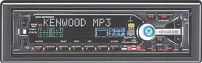

Wenn es auch ein gebrauchtes sein darf, schau´ doch mal nach einem Kenwood KDC-MP6090R. Passt sich sehr schön in die Saab-Optik ein *und* hat wahlweise grüne Beleuchtung. Der Klang ist genial, und der Radioempfang ist super. Außerdem brauche ich seitdem noch maximal zwei CDs für den Urlaub. Für Hörspielfans: Es fängt nach dem Einschalten wieder an der zuletzt gehörten Stelle und nicht am Anfang an. Ich habe dazu noch noch eine Infrarot-Lenkradfernbedienung, das macht dann richtig Spaß.
Hat allerdings keine Anschlüsse für Speicherkarten oder USB-Sticks.
Die werden bei Ebay so ab 100.- gehandelt.

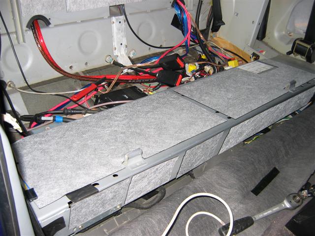

hi,
platz ist in der durchführung an der rücksitzbank genug, siehe foto.
würde aber auch nicht mehr den aufwand treiben, einen cd player einzubauen, wenn es mp3 auch tut.
es sei denn, du willst noch mehr endstufen im kofferraum versenken und ziehst sowieso kabel.
du kannst den cd wechsler auch so an die abdeckung im kofferraum schrauben, ohne die werkzeugkiste abzubauen, da das cabrio ein stehendes reserverad hat.
