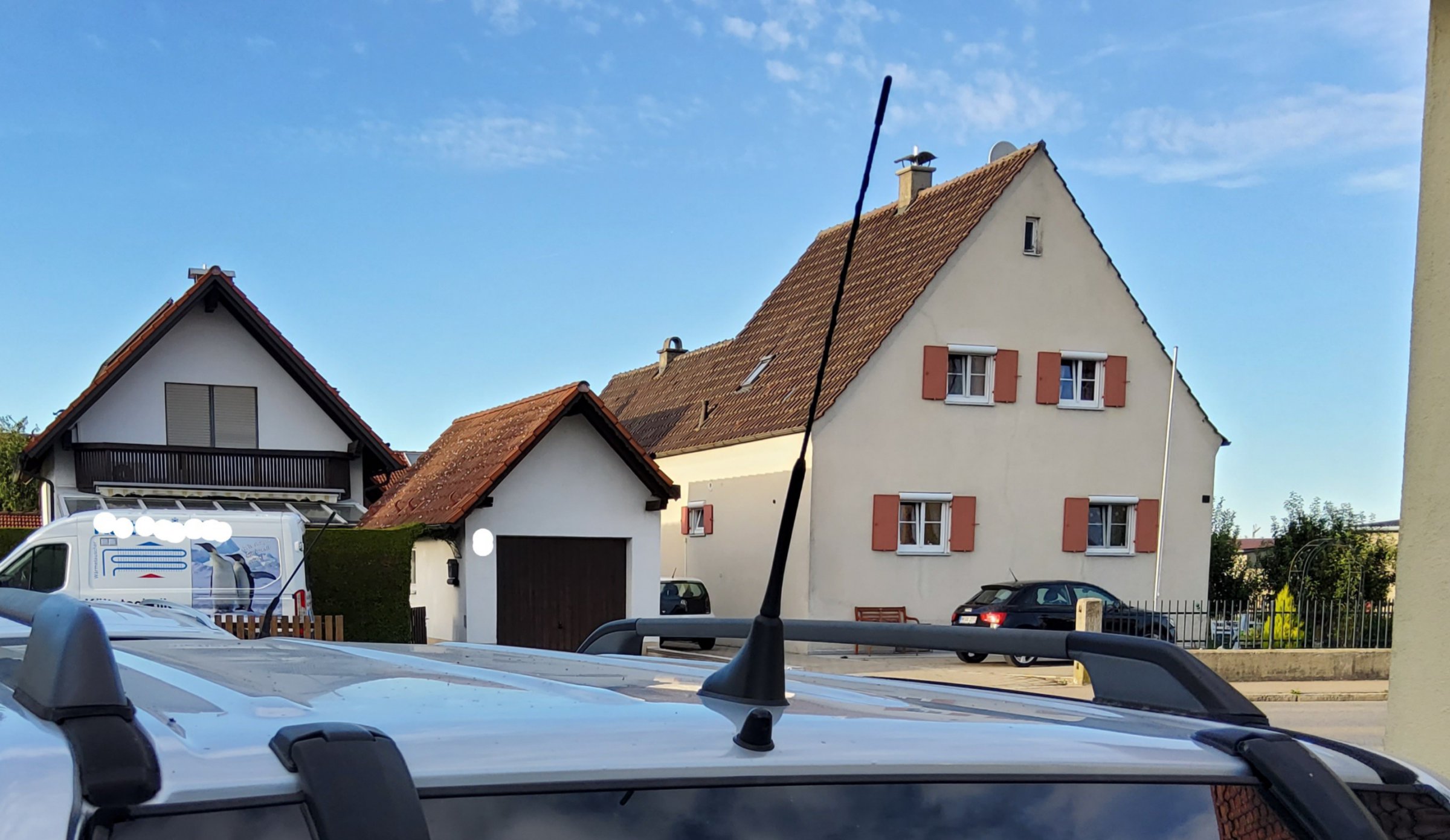

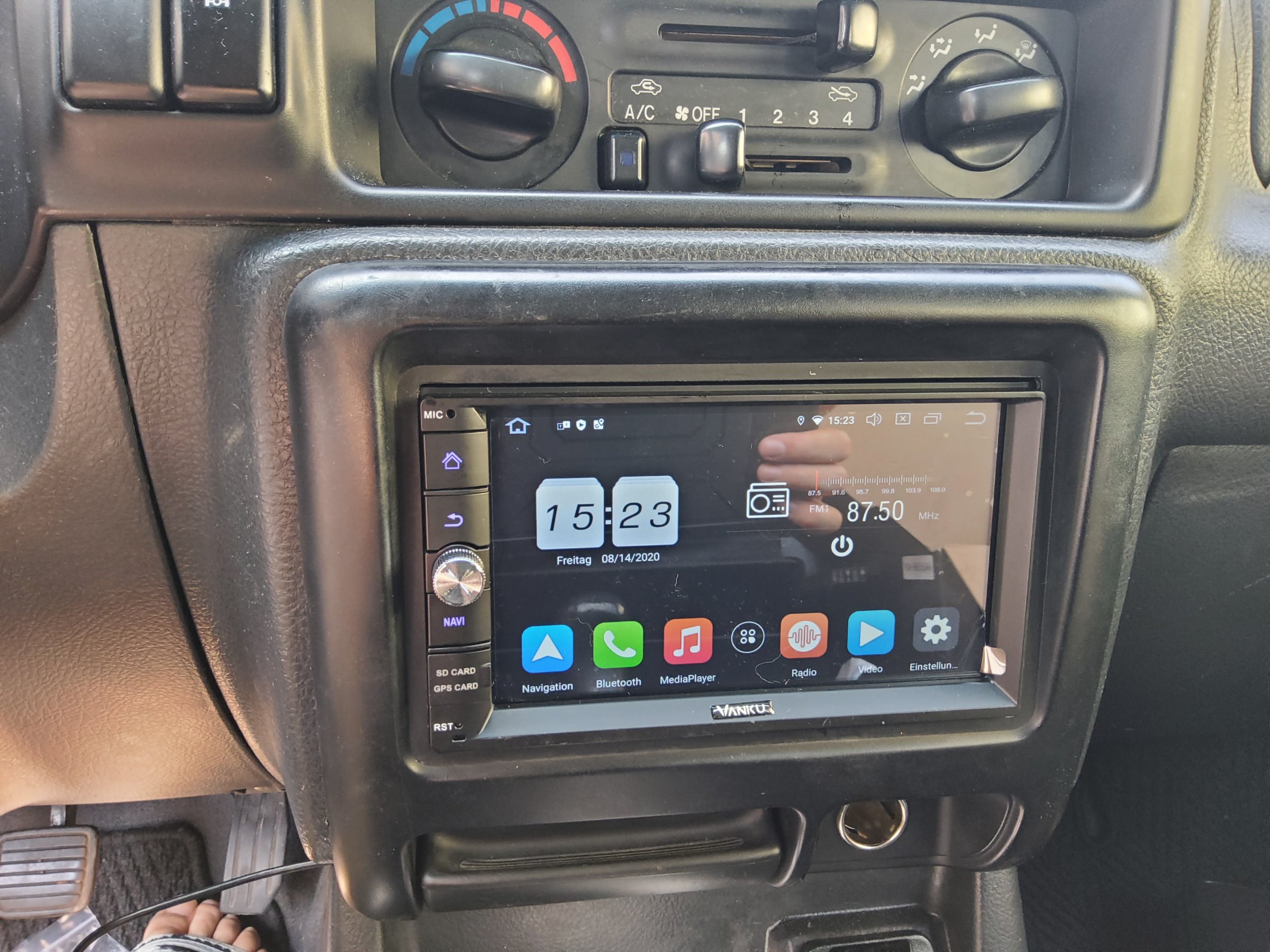

Über den Iso-Stecker. Habe mir selbst eines von einen anderen Hersteller eingebaut. Der Klang hat sich gegenüber dem Herstellerradio klar verbessert. Mit dem Radioempfang war ich anfangs nicht zufrieden. Habe mir dann eine Antenne für FM, DAB+, GPS und Telefon von Antennentechnik Brandenburg aufs Dach gebaut. Jetzt habe ich nicht nur die Österreicher, Bayern und Württemberger sondern auch die Schweizer und einen Italiener. OK, die Antennentechnik war fast genauso teuer wie der Android. Bin absolut zufrieden.
Was für mich wichtig war, ein freies aktuelles Navi für online und offline. Da fahre ich schon seit Jahren in der ganzen Welt mit "here we go" sehr gut. Eine Rückfahrkanerra sollte auch her. Wlan und Bluetooth sollten ebenfalls an Bord sein.
Zu guter Letzt kann ich per ODB Dongel schauen was die Kiste für ein Problem hat, wenn denn mal eines anliegt.
