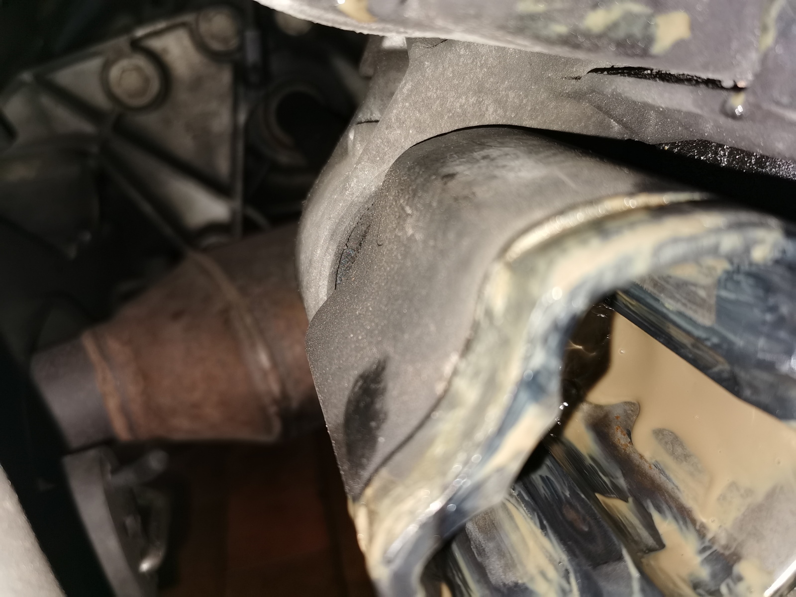

long story short: Ich krieg das Tripoden-Gelenk auf der Beifahrerseite nicht raus.
Ich will beide Manschetten der Antriebswelle erneuern und dazu die Antriebswelle ausbauen. Die Welle ist draußen, aber das Tripodengelenk steckt noch fest.
Hat jemand nen guten Tipp, wie ich das Teil raus bekomme? Stemmeisen und Rausklopfen hat bisher nicht funktioniert, das Teil steckt fest...
tripod_01.thumb.jpg.d9ac94cec9bf105a60e9452b2526d8a2.jpg tripod_02.thumb.jpg.aa7292f649d1b322ae082e1cc2c26031.jpg
Anders geht's aber nicht - Montierhebel an passender Stelle ansetzen und hebeln, evtl. von 2 Seiten zugleich...

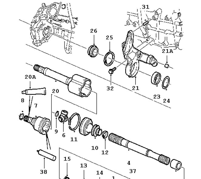

Gibt es beim 9-3 I zwei verschiedene Versionen der Antriebswelle Beifahrerseite?
Ich hab bei jimellissaabparts.com zwei verschiedene Versionen entdeckt...
Das sieht für mich so aus, als ob das Tripodengelenk und die Zwischenwelle ein Teil ist?
In diesem Fall könnte ich ja einfach die Halterung am Motorblock demontieren und die Zwischenwelle aus dem Getriebe ziehen.

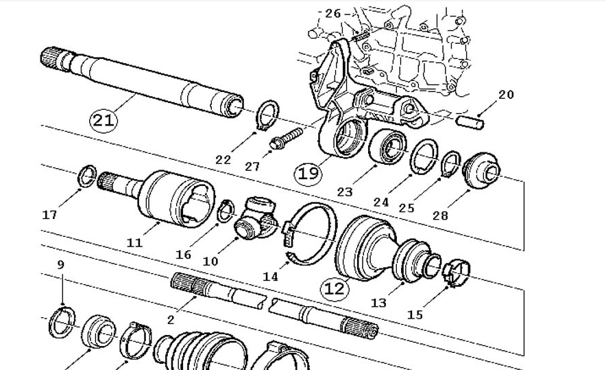

Ich bin bisher immer davon ausgegangen, dass das Tripodengelenk zur Antriebswelle gehört, wie hier:
Das sind beides Fotos aus dem 1999er 9-3 I Teilekatalog.
Nachtrag: Ich bin mir relativ sicher, dass bei meinem 1999er 9-3 mit B204 die Version aus dem ersten Foto verbaut ist.
D.h. das Tripodengelenk und die Zwischenwelle sind ein Teil.
Hat hier jemand nähere Infos? Warum gibts hier zwei unterschiedliche Versionen?
Vermutlich muss ich jetzt nur die Halterung am Motor lösen und ich kann die Zwischenwelle einfach ausbauen?

Entweder ist es eine komplette Welle oder 2 Teile.
Beide Versionen haben einen Sprengring hinter dem Zwischenlager.
Ich würde die Welle inclusive Lagerbock heraus ziehen und dann zerlegen.

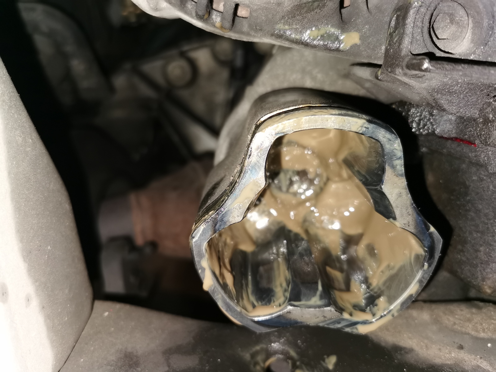

Ich würde erst mal mit dem Finger durch das Tripodengelenk fahren und nach eingelaufenen Stellen suchen...die ja nun auch nicht so selten vorkommen.
Ist da alles glatt und ohne Wellen, dann reichen auch neue Manschetten.
Ich meine nämlich auf dem ersten Foto eine auffällige Stelle zu sehen und bin vom kompletten Tausch der Antriebswelle ausgegangen. Zumal man ja nicht ohne Grund eine Achsmanschette tauscht, sondern nur, wenn da Fett austritt...mehr oder weniger. :smile:

aber wie sah denn das Tripodengelenk innerlich aus?
Und warum bist Du an die innere Gelenkwelle gegangen?
Das würde mich und auch andere USER interssieren.
Lange Geschichte... ich hab mir beim Aus- und Einbauen des Hilfsrahmens vorne wohl die Achsmanschette radseitig auf der Beifahrerseite zerstört.
Dann dacht ich mir, ich spar mir etwas Arbeit und tausche einfach die komplette Antriebswelle gegen eine gebrauchte. Weil ich davon ausgegangen bin, dass wie beim 900 II das Tripodenstück mit der Antriebswelle verbunden ist und in die Zwischenwelle eingesteckt ist (das sagt übrigens auch das WIS noch für den 1999er 9-3). Ich hab also versucht, die Antriebswelle zwischen Tripodengelenk und Halterung am Motorblock rauszuhebeln.
Was natürlich nicht funktioniert, weil das Tripodengelenk ja nun doch fest mit der Zwischenwelle verbunden ist. In einem kleinen Tobsuchtsanfall hab ich also an der Antriebswelle gezogen und hatte sie dann in der Hand - ohne Tripodengelenk (was im Innern übrigens gut aussah).
Und wenn das Teil nun also schon mal so raus war, hab ich die Achsmanschette radseitig einfach "von hinten" erneuert: Den Tripodenkopf und die innere Manschette ausgebaut, neue Manschette radseitig drauf, eingefettet und go.
Spezielles Fett für das Tripodengelenk von VW und dann wieder in die Zwischenwelle reingeschoben. Man hat im eingebauten Zustand noch gerade so genügend Platz, um die Schelle festzuziehen.
Ich weiß jetzt übrigens auch, wo hier mein Problem lag.... Anfängerfehler asdf:biggrin:
Mein 9-3 ist EZ 11/1999, also MY2000. Und ab MY2000 ist das Tripodengelenk fest mit der Zwischenwelle verbunden und nicht mehr mit der Antriebswelle.
