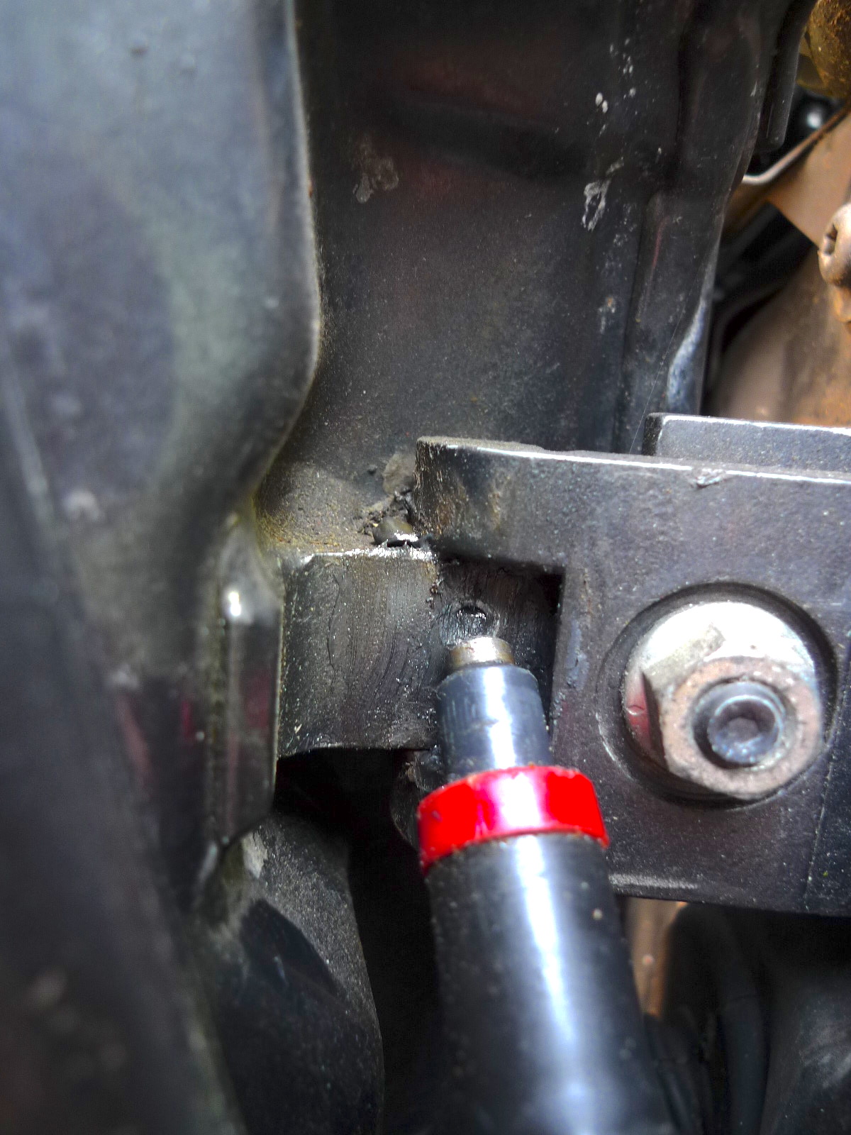

Ich habe beides mit Ballistol behandelt, Scharniere und Fangband, immer wieder. Wurde nach und nach besser, hab dann irgendwann wieder Sprühfett draufgesprüht.
Meine Lösung war die, daß ich Schmierlöcher (3 mm) mittig in die Scharniere gebohrt habe, und dann mit einer kleinen Fettpresse hinterher. Diese Presse ist eigentlich ein Werkzeug zur Schmierung des Umlenksterns/ Schneidgarnitur von Kettensägen, funktioniert gut.
PG2
das schaut dann so aus. Ich denke, man kann die türseitige Fangbandaufhängung auch von aussen mit Spray (Debus compound z.B) schmieren.
