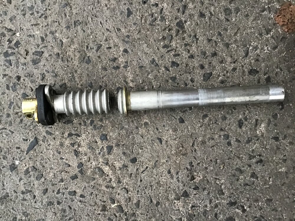

Magst Du bitte Fotos von dem Defekt einstellen?
Hi,
Hier nun ein Bild von der gebrochenen Lenkspindel.
Das Problem ist nun, dass die Ersatzspindel nicht auf die Führung passt. Die alte passt problemlos darauf, die neue nicht, obwohl die gleich aussehen. Nun hoffe ich dass wir mit der Lenksäule von ATAQE weiter kommen.
Viele Grüße Thorsten

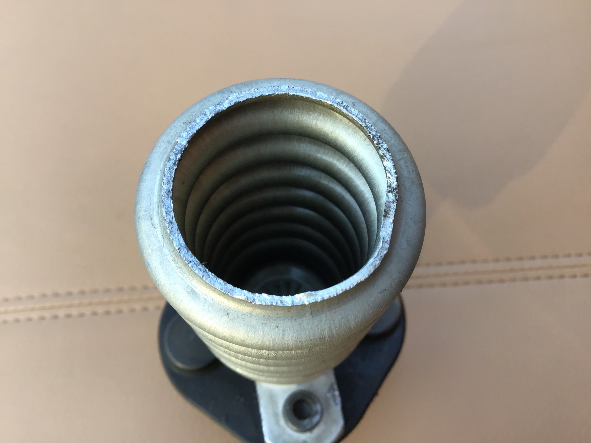

Ist an der Bruchstelle eine Materialschwächung zu erkennen?

Lenkspindel:
Eine Lenkspindel aus einem SAAB zu bekommen war leicht, aus genau meinem Modell doch eher holperig. Äußerlich unterscheiden diese sich kaum. Passen wollte dann nur die Eine, die mit Hilfe der FahrgestellNr. gefunden wurde.

Materialschwäche:
Das ist wirklich eine gute Frage! Ich habe darauf keine Antwort und ein Bild mit der Bruchstelle für euch einmal hochgeladen. Der Wagen hat knapp 150T km gelaufen und ist nun 27 Jahre alt.
Es gab im Vorwege Probleme mit dem Lenkgetriebe. Die Lenkung war stets eher schwergängig und verursachte in der Lenksäule eine Art knirschen beim Lenken.
An der unteren Lenkspindel war ich von einem Gelenk ausgegangen, nicht von einer annähernd starren Verbindung. Ich habe nun darum gebeten, die Lenkung spannungsfrei einzubauen. Das knirschen beim lenken ist nun weg und möglicherweise damit auch die Ursache?!

Auf jeden Fall zeigt das Foto eine Abflachung zwischen 3 und 4 Uhr - keine Ahnung, ob die Ursache oder Folge des Bruchs ist...
