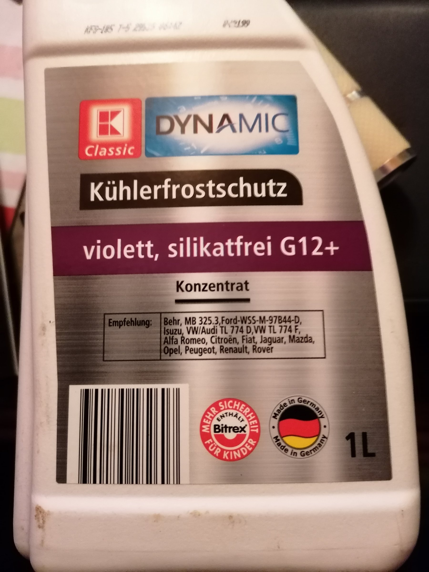

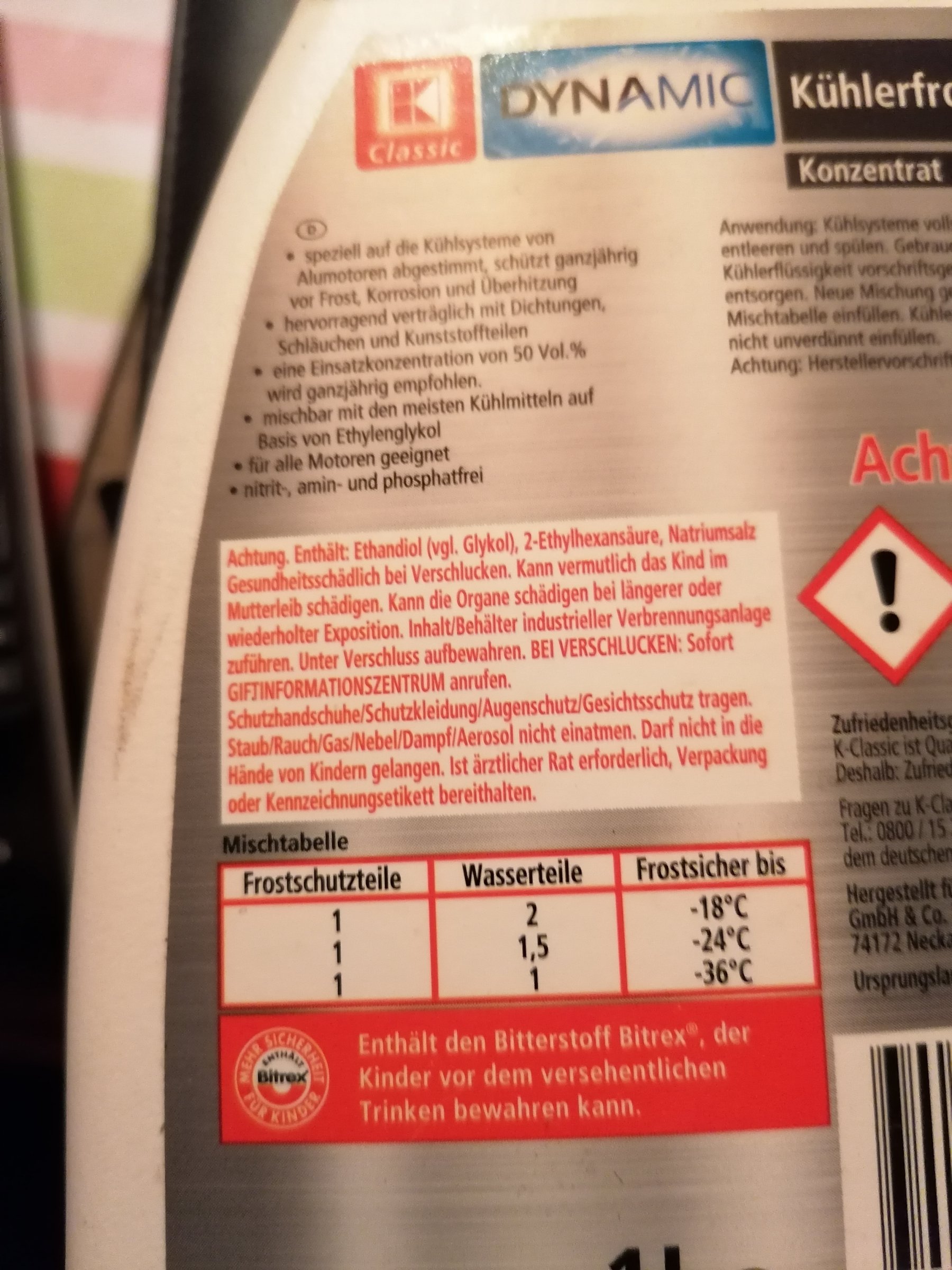

Kuehlerfrostschutz violet auf blau zukippen?
Nichtsaab hat blau, habe für den my noch nen Liter violet rumliegen, kann man das mischen?
Freigabe für mb hat das Zeug, aber da gab's ja wohl auch nicht nur einen.
Habe zu dem Thema mal diesen Artikel gefunden:
https://www.mas-ft.de/kuehlmittel/
Demnach ist G12+ auch mischbar mit den blaugrünen silikathaltigen Mitteln. Ausprobiert hab ichs allerdings noch nicht.
