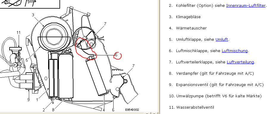

[ATTACH=full]188346[/ATTACH]

Bist du dir sicher, dass du auch an der richtigen Klappe bist?

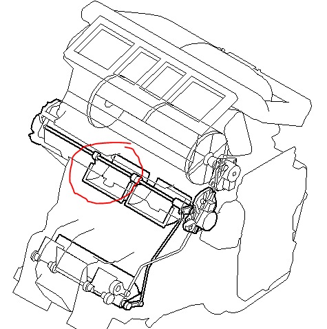

Dieses Bild ist auch in der PN enthalten - aber hier nochmal:
Bist du sicher, dass du die markierte Klappe von unten sehen kannst...?
Also ich meinte dieses Rad, was von Dir teilweise mit in der roten Markierung enthalten is(links von Ziffer7).
Dieses sehe ich drehen, wenn ich mich im Fußraum der Fahrerseite auf den Rücken lege und nach oben in den Luftschacht schaue.

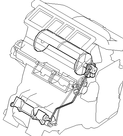

Wenn ich richtig verstehe was du jetzt meinst, dann ist das aber die Walze für die Luftverteilung - also die Trommel, die auch auf dem oberen der beiden Bilder gut zu erkennen ist (nicht fett nachgezeichnet)...

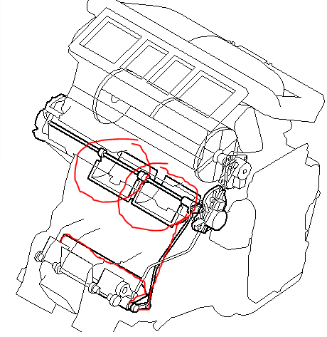

Darum hier nochmal dick markiert die Teile für die Luftverteilung:
Und hier nochmal die Luftmischung - die besteht aus Klappen oberhalb und unterhalb des Wärmetauschers, die durch einen Hebel verbunden sind und so vom selben Motor bewegt werden:
Du musst dir also sicher sein, welche der Klappen du da gesehen hast...
[ATTACH=full]188367[/ATTACH]
[ATTACH=full]188369[/ATTACH]
Nein, diese Klappe habe ich nicht gesehen, sorry, das war wohl eher diese Walze, von der Du sprichst.
Wenn ich das jetzt richtig verstehe, ist das Problem bei mir dann wohl die auf dem unteren Bild rot eingekreiste linke Klappe. Ist das eventuelle Problem (Stopper oder Welle zur Mischklappe gebrochen) dann aber eher bei dem unteren Motor auf der Beifahrerseite oder bei dem einzelnen Motor auf der Fahrerseite zu suchen, d.h. wird diese rot eingekreiste linke Klappe in der Mitte des Bildes, die also nach meinem Verständnis für die Luftmischung kalt/warm auf der Fahrerseite zuständig ist, vom Motor bzw. der Welle der Fahrerseite oder der Beifahrerseite aus gesteuert?
