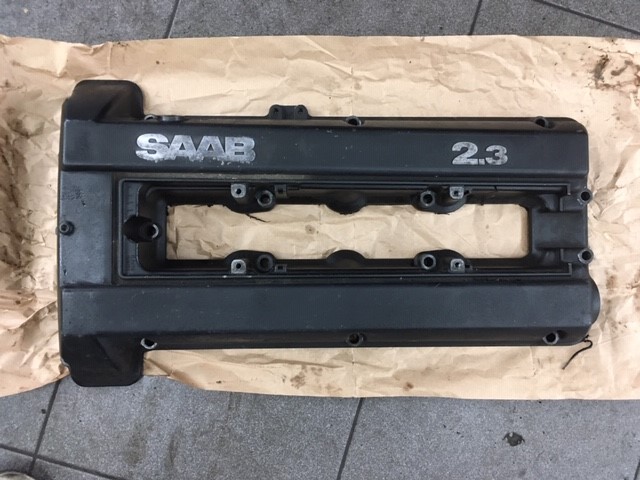

Nach dem ich nun endlich auch den richtigen Ventildeckel für Magnus auftreiben konnte und diesen nach Aufarbeitung montieren möchte, habe ich mal vorsichtig den "falschen" abgenommen.
Sieht alles gut aus nur sind mir aufgesteckte Ölleitungen für die Nockenwellenschmierung aufgefallen.
bei einem Eckstück sind Risse erkennbar.

Es war der Deckel vom einem 92er 2,3 drauf. Das passt zwar technisch aber sieht zum :puke:aus.
Da ich versuche das Auto optisch auf Auslieferstand zu bringen hat das den orig. Look gestört... mach dann Fotos..

Ich glaube der Grund für die angeknacksten Leitungen liegt an dem Teil in dem "falschen" Deckel. ( der rechte Bogen hat auf die Leitung gedrückt und dann beim abnehmen daran gezogen)ventildeckelim9000falsch4.jpg.cfdf2921be8b86a149903bc352904630.jpg
Hab vom Spender den Deckel (der abgeflachte) und die Ölleitungen verbaut, haut hin.ventildeckelim9000.jpg.0ace9ab60ffe4ec4a7cdf851040c2b37.jpg
