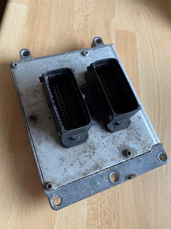

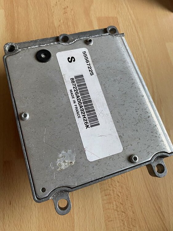

Teile-Gold für XWDs:
[ATTACH]191100[/ATTACH] [ATTACH]191101[/ATTACH]
Interessant, dass es wirklich ultra-Saab-spezifisch ist, aber doch "Made in France" (Valeo?).
es ist das alte von Opel bereits seit 2004 nicht mehr verwendete Steuergerät
SAAB als Hersteller die jedes Jahr 200.000.000 USD GM kostete dürfte dieser Müll jedoch weiter verwenden
ursprünglich haben beide Hersteller sogar ähnliche Teilenummer, danach hat SAAB eigene Teilenummer ausgedacht
also es ist das Steuergerät für Y22SE Motor , ein Derivat ist ja der Turboaufgeladene Opel Z20NET aka B207
die Steuergeräte gibt es an jeder Schrottplatz für ne 10er, selbstverständlich muss das Opel Software gelöscht und dann entsprechende SAAB Software aufgespielt werden
jeder der sich halbwegs mit Programmierung auskennt kann es Problemlos machen
Die Y22SE bzw. Z22 Steuergeräte passen nicht und sind vollkommen anders aufgebaut. Es fehlt z.B. der Boost Controller. Wird der auch einfach "programmiert"? Ist ja nicht so als ob da ein ganzer Chip fehlt...
Nur der Z20NET (Opel Vectra C) und der B207 (ebenso der Cadillac BLS) teilen sich die Trionic 8. Die Software ist voll kompatibel untereinander.
Außerdem. Der XWD hat ein anderes Pinlayout. Verschone uns doch mit diesen absolut wertlosen Beiträgen und hier meine Ersatzteile schlecht zu reden. Im Gegensatz zu dir versuche ich keinen Müll an den Mann zu bringen, stelle vernünftige Rechnungen aus und halte mein Wort.
