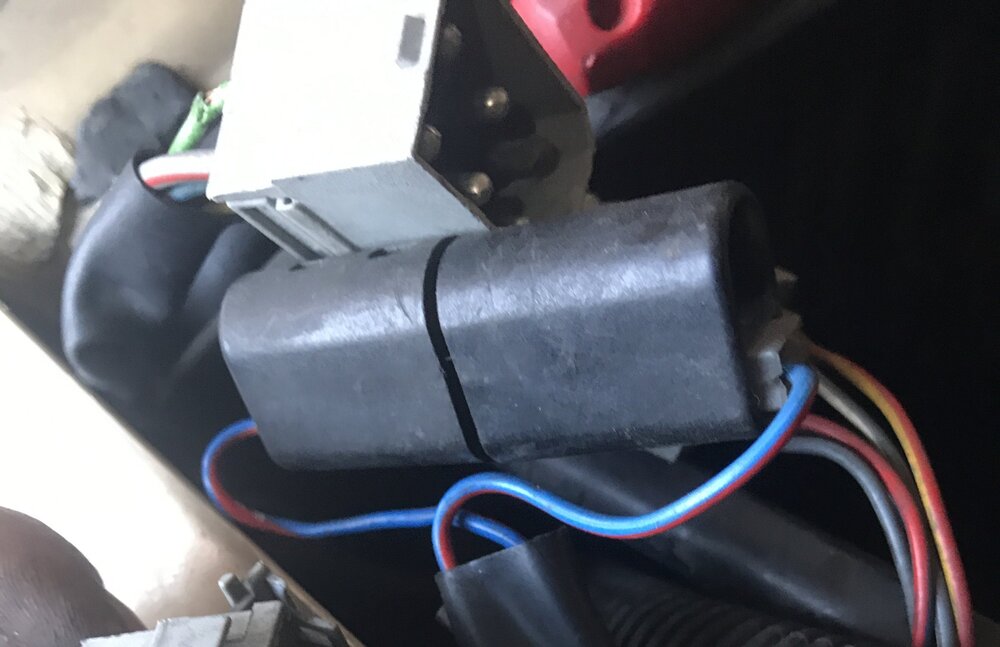

Bei meiner Fehlersuche an der LH Jetronic bin ich über diesen Steckkontakt gestolbert.
Drin ist eine altmodische 5A Sicherung in “Torpedo” Bauform.
Habe aber nirgends Infos dazu gefunden und bis jetzt konnte mir niemand sagen zu was die Sicherung dient. Hab das schonmal bei einem anderen (genau so wie meiner BJ 88) gesehen.
Kann mir jemand sagen für was die ist?

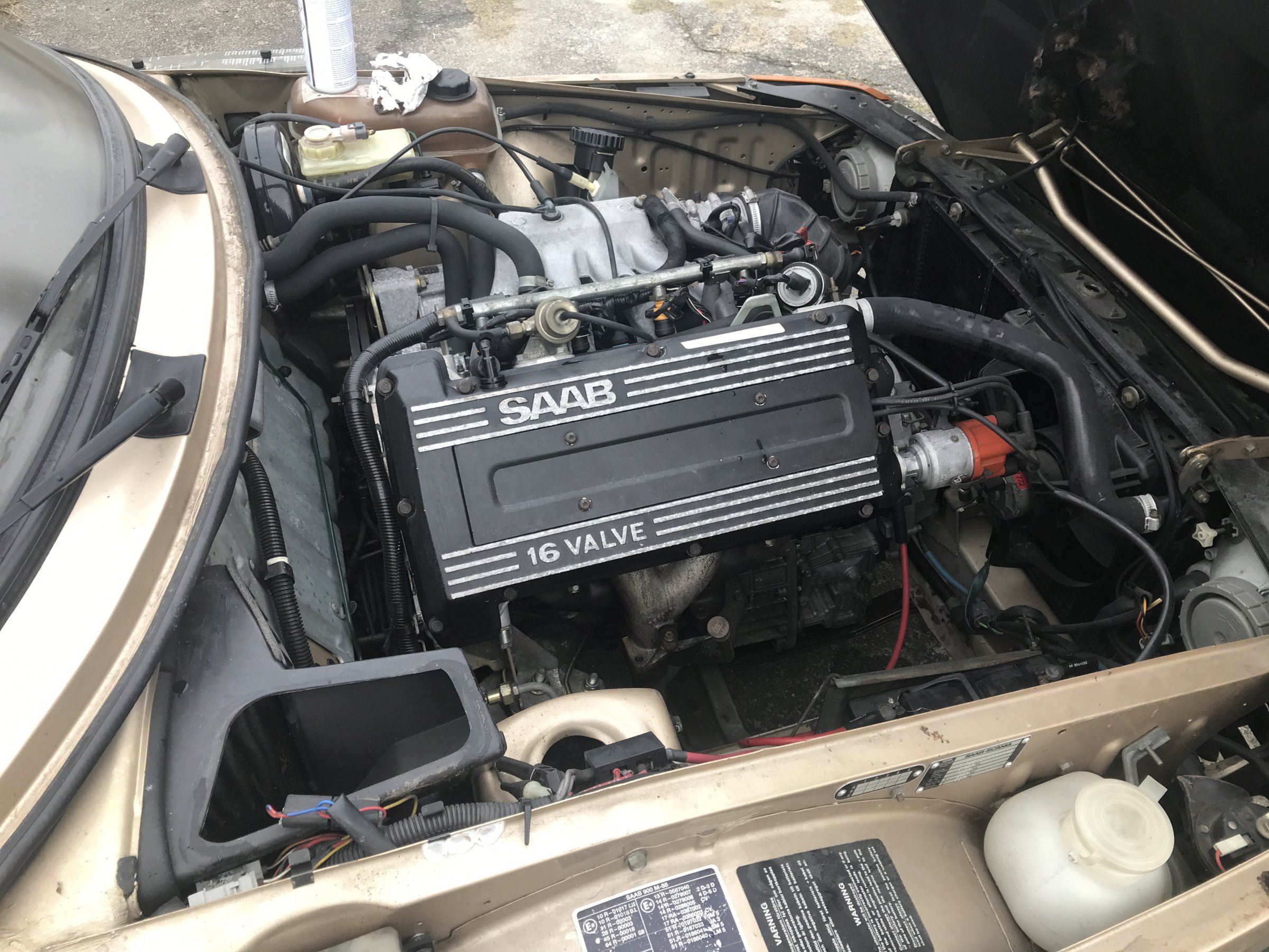

Das ist aber komisch. Der Steckkontakt ist am rechten Kabelbaum, er von der LH jetronic kommt. Die wischer sind vom Kabelbaum links direkt vom Sicherungskasten aus verkabelt.
da sieht mans in der Ecke unten links.
Kann das sein, dass das die Sicherung für die Lambdasonde ist. Nach Kabelfarben im Schaltplan würd es passen und da ist eine Steckverbindung bei Bj 88 eingezeichnet. Damals war ja G-Kat noch nicht Serie.

Zu den 900-Wischern gehört der Sicherungssockel nicht,die sind im Kasten mit abgesichert, ich habe gerade keinen PLan zu hand, aber Lambda-Sonde dürfte stimmen.
