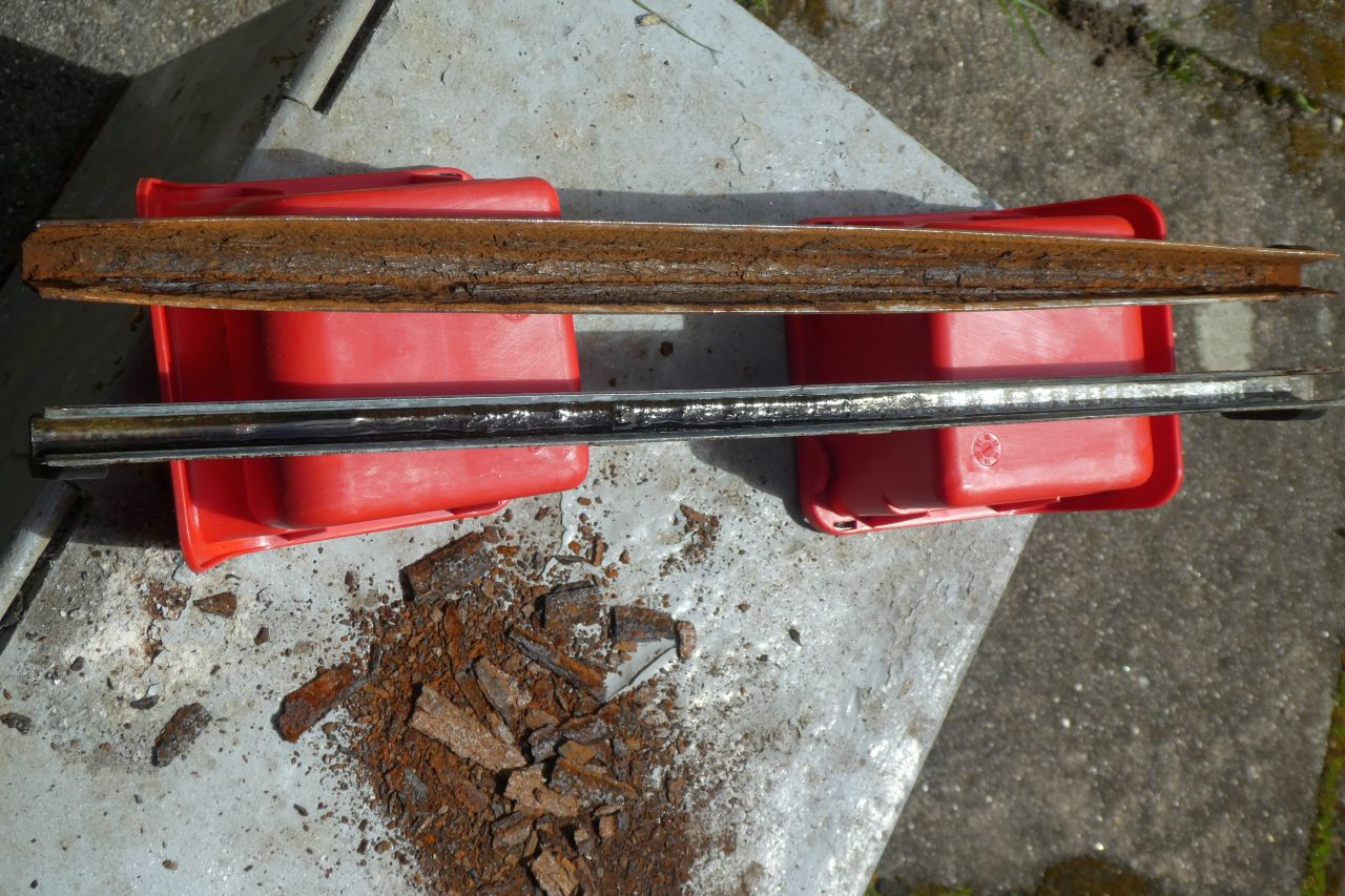

Jetzt durfte ich auch dran.
Symptom:
Seitenfenster stellte sich auf halben Weg auf einmal schief. Glücklicherweise bemerkt bevor sich die Scheibe komplett vom Fensterheber getrennt hat.
Ursache:
Blöder fieser Rost. :hmpf:
Der hat die Schiene soweit aufgedrückt dass die Scheibe nur noch am vorderen Ende festgeklemmt war ... (Oben die ausgebaute, unten eine Vergleichsschiene. Ganz unten der Rost. :eek:)
Die Zinkschicht auf der Außenseite ist übrigens noch vollständig erhalten.

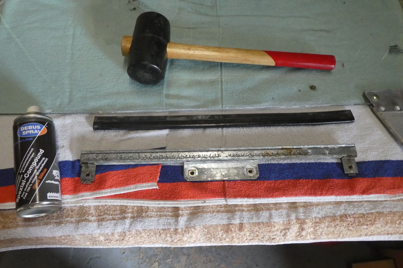

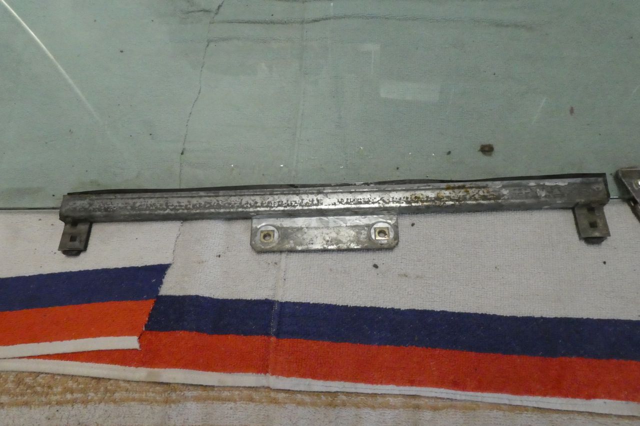

Mit dem Gummihammer an einer neu wohl nicht mehr erhältlichen Scheibe rumzuhämmern kostet etwas Überwindung. Hier hat es aber wieder geklappt. Puh.
