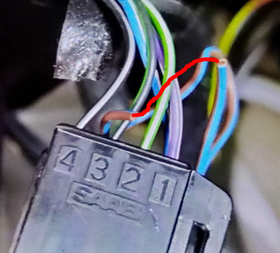

Hallo erstmal. Meine Frau hat sich einen 9-3er von 2002 Turbo zugelegt, bei dem leider die Nebelschlussleuchte nicht geht. Als technischer Laie habe icb rausgekriegt, dass der eine Anhängerkupplung hatte, die ausgebaut wurde. das sieht man auch an den Kabeln links im Kofferaum. An der Nebelschlussleuchte in der Heckklappe sind zwei braun-blaue Kabel. Ebensolche sind links im Kofferaum zu sehen...zweimal abgeschnitten am Saabstecker und zweimal einzeln mit Stromdieben..kann es sein, dass ich die in den Stromdieben einfach wieder mit den abgeschnittenen am Stecker verbinden muss? Bzw. könnte man die beiden ja dann auch so verbinden, da es am Stecker eh durchgeschliffen ist.

Nein, du brauchst einfach nurt die beiden blau/braunen Kabel am Stecker miteinander zu verbinden, dann sollte die NSL wieder funktionieren.

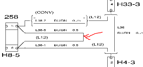

Danke für die Antwort....aber die führen doch weder irgendwo hin noch kommen die irgendwo her....mir kam jetzt die Idee, einfach die beiden offenen zu verbinden....ich hab mal beide Möglichkeiten, die mir als Idee vorschweben,
angefügt. Hab leider keinen in der Nähe, bei dem ich es mir im Original ansehen könnte [ATTACH]191612[/ATTACH] [ATTACH=full]191612[/ATTACH] [ATTACH]191612[/ATTACH]
Zu verstehen war es so, aus dem Stecker kommen 2 Kabel, vom Auto auch, die also wieder alle verbinden.
Oder die Beiden vom Auto zusammen bringen.

Guten Morgen und danke nochmal...Problem gelöst...durchgemessen, wo wann Spannung anliegt. Dann die beiden Kabel vom Auto unter Umgehung des Steckers, der speziell diese beiden Kabel eh nur durchschleift, verbunden. Funzt, Fehlermeldung ist auch weg.
