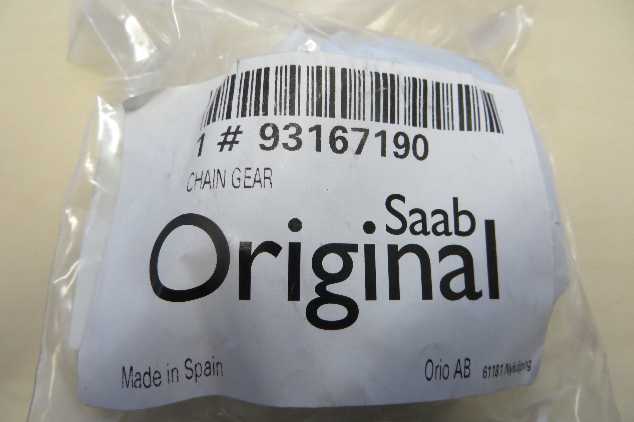

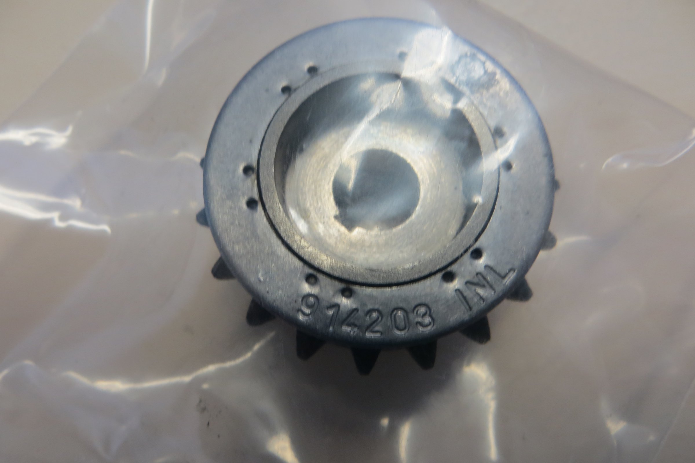

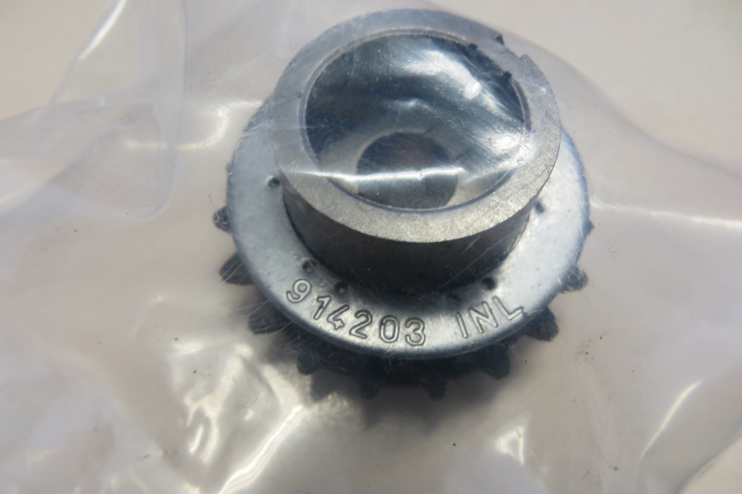

Noch ein kleiner Tipp, schau dir bitte die Ritzel des neuen Kettensatzes ganz genau an, ob die an der Flanke eine eingeprägte Teilenummer von Saab haben. Wenn die nämlich völlig blank sind, ist die Gefahr sehr groß, dass das minderwertige Nachbauten sind. Bau diese auf keinen Fall ein, nicht, dass du dieselbe Erfahrung wie ich machen musst :mad: Die Nummer muß etwa so aussehen:
Und ich hatte schon stille Zweifel, weil ich diese eingestanzten Nummern nirgendwo nachvollziehen konnte - im Gegensatz zu allen anderen ;)
Das liegt daran, weil die letzte Ziffer der Original-Teilenummer fehlt...warum auch immer. :smile:
Beim Ritzel der Auslasswelle ist es genauso. EXH und die originale Teilenummer bis auf die letzte Ziffer. :smile:

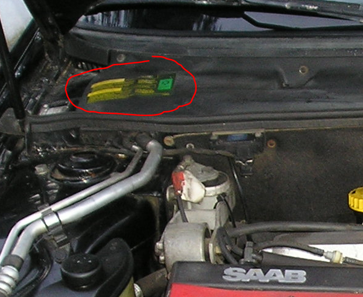

Nun, zu meiner Klimaanlage nochmal. Ich habe einen neuen Trockner der für meinem Saab geeignet sein soll, aber anders aussieht wie der alte Trockner. Der neue Trockner sieht gena so aus wie der Trockner der von Skandix in dem Umrüstsatz für den 134a Kältemittel anbietet. Woher weiß ich ob meine Anlage mit dem 134a Kältemittel betrieben wurde? Kann ich diesen Trockner für das neuere Kältemittel verwenden? Es ist der Nissens 95049 Trockner. Ich möchte auf jeden Fall auf 134a umgerüstet sein. Diese schei.. Kältemittel sind in letzter Zeit sehr teuer geworden.

Ich kenne den genauen Umstellungszeitpunkt nicht, aber ich gehe davon aus, dass dein 9k 1995 schon mit 134a versehen war (mein 1996er 900II war es jedenfalls - mein 1988er 901 noch R12).
Aber das kannst du sowohl auf dem Schild auf dem Kompressor als auch auf dem gelben Aufkleber im Motorraum nachlesen - dort sind auch die vorgeschriebenen Füllmengen für Kältemittel als auch Klimaöl aufgeführt - die Infos braucht der Klimabetrieb, der dir die Anlage dann wieder auffüllt.
Die Bauform des Trockners soltle ziemlich egal sein - solange er an seinem Platz montiert werden kann und die Anschlüsse passen.

R134a ist korrekt. Wurde ab 1993 verwendet.

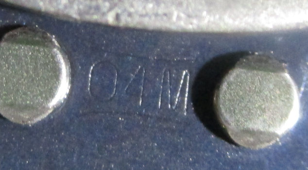

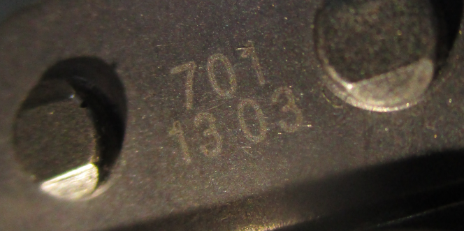

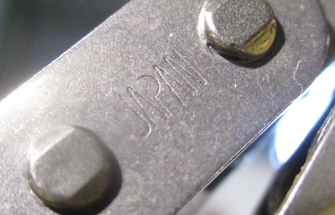

Ich habe den neuen Kettensatz von schwedenteile.de (Oelschläger) erhalten. Auif jedem Päckchen (Ritzel etc.) steht "Original Saab" drauf, außer auf die beiden Tüten mit den Ketten. da steht nichts drauf. Aber, ich denke, wenn ich die Kategorie "Premium" ausgewählt habe, sollten es gute Ketten sein. Leider kann ich nicht gleich mit der Arbeit anfangen, da ich nun mit einem neuen Projekt in Zwickau bin. Ich bin erst am Donnerstag wieder zu Hause.
Originale Ketten sind von IWS. Und normalerweise auch auf einzelnen Glieder eingeprägt.
Ja, ich weiß - das ist hier aber nicht der Fall, und ich denke, die Ketten sind hier wahrscheinlich die gleichen wie bei meinem B2x5-Satz..
Steuerkette:
AGW:
Ich konnte dazu nichts finden.
