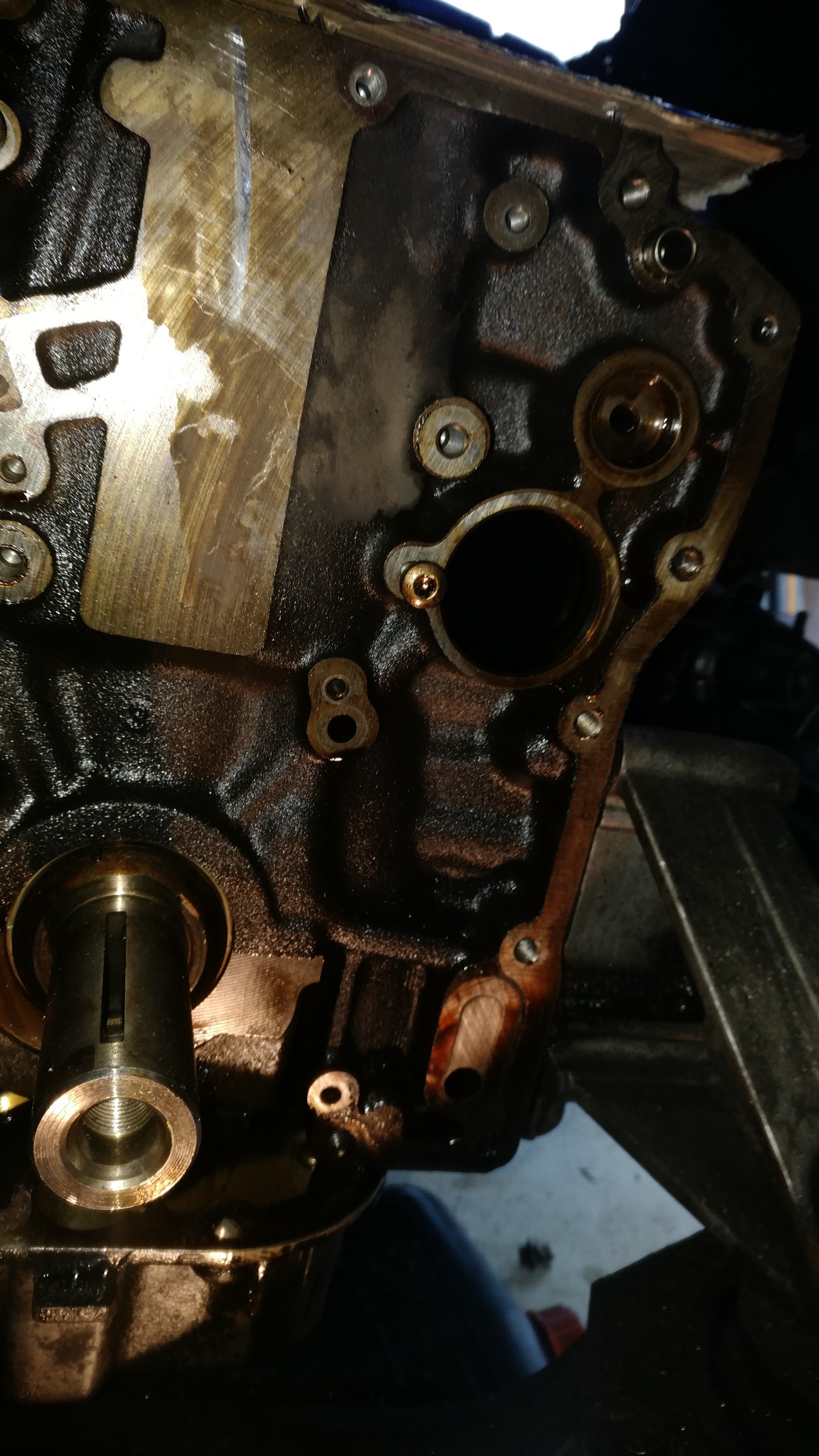

Weiß einer wo ich den Sperrkeil, Ritzel Kurbelwelle kaufen kann? Meiner sieht nicht ganz so toll aus.
Ja, die Dremomente zwischen den einzelnen Modellen sollten sich nicht unterscheiden - ein WIS für den 900II ist also hilfreich für die Angaben.

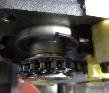

Noch ein Hinweis zu den AGW-Kettenrädern an den Wellen:
Die Ritzel sind unterschiedlich und mit INL(et) und EXH(aust) gekennzeichnet.
Die Gehäuse, auf die sie montiert werden, sind aber sind beide gleich und beide mit INL und EXH und mit Markierungskerben an 2 Stellen versehen - das kann zunächst etwas verwirrend erscheinen. Die zutreffende Bezeichnung und Markierung ergibt sich dadurch, dass sie an INL und EXH um 180° gedreht eingebaut werden (ergibt sich durch die Position der Halteschraube). Die jeweils nach oben zeigende Kerbe ist dann die zutreffende Markierung, auf die die gelbe Punktmarkierung des Ritzels ausgerichtet werden muss, die ihrerseits nur auf die eigentliche Positionierungsmarke hinweist.
Auch oben auf der Welle gibt es noch eine, besser beurteilbare, Markierungskerbe:

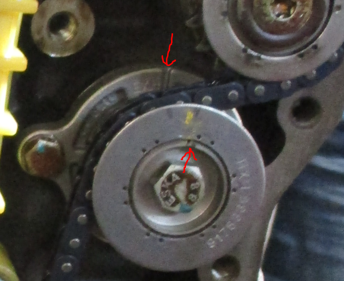

Bei demontiertem ZK sind die Markierungen an den Ritzeln der Ausgleichswellen und Kurbelwelle absolut ausreichend.
Die Kette von rechts auflegen, dabei auf die Kerben und Kettenspannung achten, dann den Spanner lösen. Dann sollte sofort alles passen.

Einen eingelaufenen Keil/Halbmond am Mitnehmer der Ölpumpe kann man auch umdrehen. (falls nix neues zu bekommen ist)
Dann wandert die Schwachstelle nach innen zum Ausgleichswellen-Ritzel. Wenn dann irgendwann dort der Keil abschert, läuft der Motor ruppiger, aber die Ölpumpe wird noch betrieben und der Motor stirbt nicht an plötzlichem Ölmangel während der Vollgas-Orgie auf der BAB. :biggrin:

Die Markierungen sind wirklich kaum zu übersehen und für doofe Amis angebracht.
Dazu noch die gelben Striche...und wenn man möchte, kann man sogar noch die Steuerkette mit den gelben Gliedern genau dort montieren, wo die Markierungen an den Ritzeln sind.
Einfacher geht es wirklich nicht mehr, wenn ich so an manche Zahnriemen-Montagen denke...

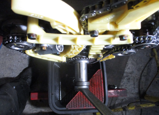

Also, ich werde sicherlich den neuen Spanner einbauen. ich habe es geschafft die Ritzel abzubauen. Allewrdings zwei mit der Welle herausgebaut. Jetzt muss ich schauen, wie ich die ritzel von den Wellen wegschraube. Ich werde es versuchen, die beiden Wellen zu einer Werkstatt zu bringen, damit mir dort Profis die Ritzel abschrauben. Ich befürchte ich könnte den Wellen was antun, wenn ich das selber mache. Noch sind die Schraubenköpfe in Ordnung. Mit dem Schlagschrauber möchte ich es nicht versuchen, da dann evtl. die Wellen was abkriegen würden.
Man kann die AGW mit Schonbacken fest in den Schraubstock spannen - ritzelnah zwischen den Lagerstellen, und die Lagerstellen selbst gut vor Beschädigungen schützen - und die Ritzel mit dem Handschlagschrauber lösen.
Wenn du einen guten, 100% passenden (Marken-)Torx-Bit verwendest, den du mit dem Handschlagschrauber fest in das Schraubenloch drückst und schon gegen den Anschlag gedreht hältst, während du beherzt lieber mit weniger Schwung, aber einem größeren Hammer (Fäustel >1 kg) zuschlägst, sollte die Schraube sich beim ersten Schlag lösen. Wenn du dann noch einen 2. Mann dabei hast, der seine Hand an der Welle hat für den Fall, dass du sie doch nicht fest genug gespannt hast, damit sie dann nicht auf den Boden stürzt, kann fast nichts mehr passieren.
Ich will dich aber nicht zu Dingen animieren, die du nicht mit gutem Gefühl tun magst - für eine erfahrene Werkstatt sollte das aber kein Problem sein. Aber auch da für den Transport die Lagerstellen schützen!

Ansonsten sind die Schrauben nicht so wahnsinnig festgeknallt. Die bekommt man auch mit einer normalen Knarre gelöst.
Vorausgesetzt, der Bit ist okay und die Welle ist im Schraubstock festgespannt.
Losbrechmoment wird bei 60-70 Nm liegen...schlecht geschätzt. :smile:

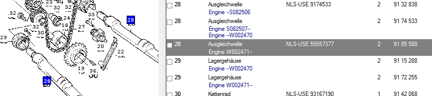

Natürlich sollen die Wellen wieder in dieselben Lager eingebaut werden. Die haben sich schon so an einander gewöhnt, die sollte man nicht trennen.:tongue:
Das Prinzip der gegenläufigen Wellen, um die Massen des laufenden Motors auszugleichen, muß ich hoffentlich nicht erklären, oder?
Aber daher sind die Wellen selbstverständlich absolut gleich...laufen nur in unterschiedlichen Drehrichtungen.
Daher wäre es wirklich doof, wenn die Wellen nicht wieder an die gleiche Stelle kämen.
