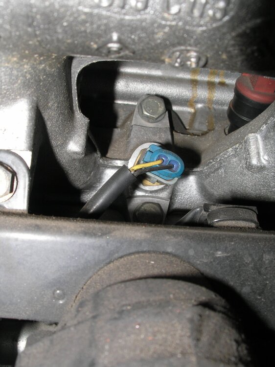

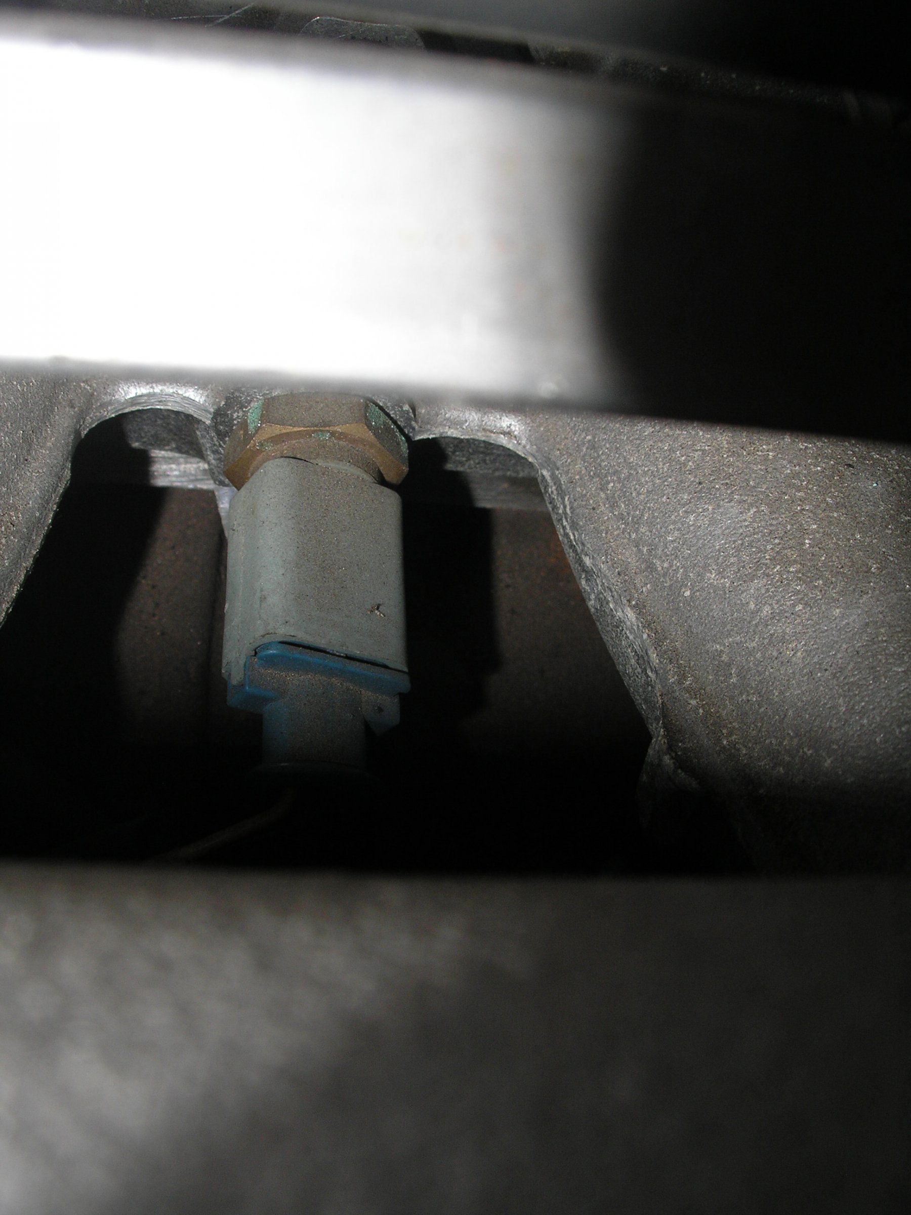

Mit dem Sensor unter der Ansaugbrücke vielleicht :rolleyes:? Über diesen erfasst die Trionic die Motortemperatur, wie ich ja hier ganz zu Beginn dieses Freds schon geschrieben habe. Und wenn alles ok ist, sollte diese Temperatur nicht weit von der Kühlmitteltemperatur weg liegen :smile:
Wo sitzt der Motortemperatursensor ganz genau? Ich würde mir den auch kurz anschauen.
Mittig in der Ansaugbrücke.
Zu Verdeutlichung hier zwei Bilder dazu:
Temperaturfuehler(1).thumb.JPG.4e5f87faf4043d7b191ab156aa9da5f7.JPG Temperaturfuehler(2).thumb.JPG.c26641f64d3c02b8d6c90585e9849866.JPG
Da bin ich wohl immer noch zu T7-lastig... :redface:
Hat denn der 9-5 nur einen Temperaturfühler am Motor?
Ja, der macht alles mit dem einen.
