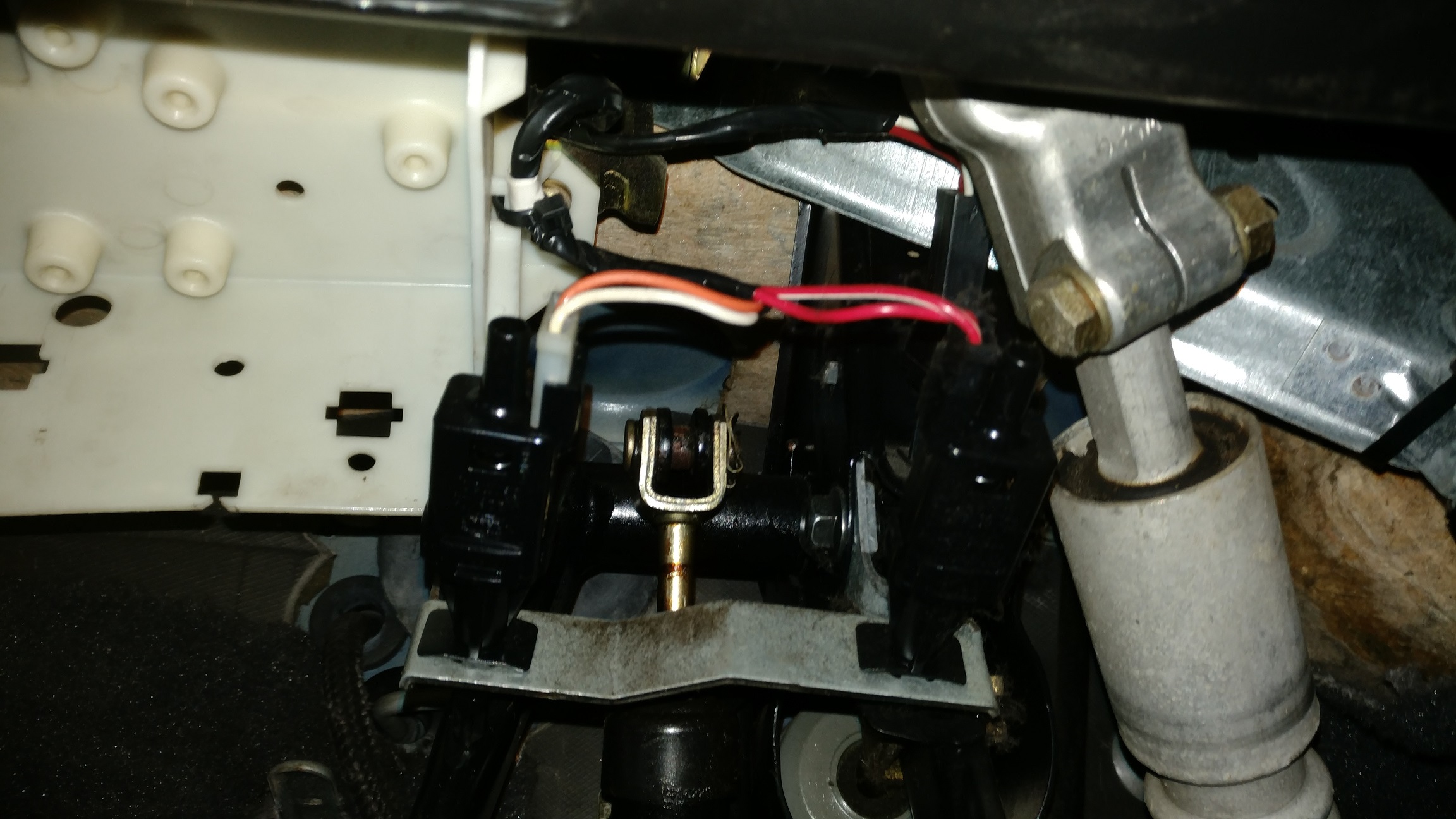

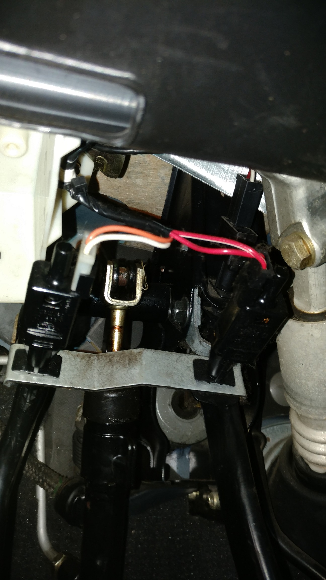

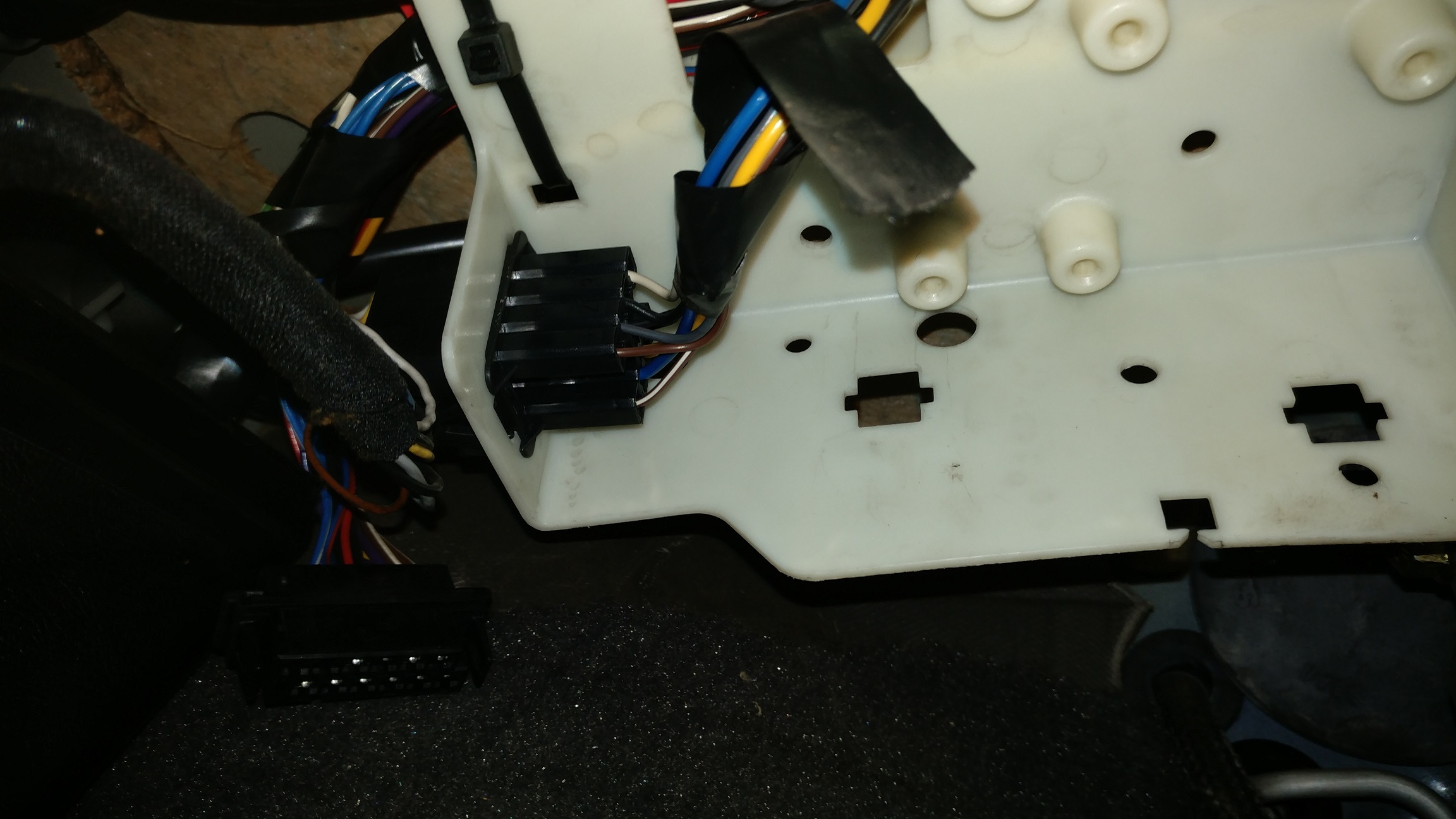

Also, bzgl. der Zentralverriegelung, ich denke, bei mir fehlt diese komplett?!?! Hier einige Fotos aus dem Fahrerfußraum. ein Stecker liegt da auch lose rum. Fällt Euch evtl. noch eine andere Unstimmigkeit auf? Langsam möchte ich gerne wissen, was alles in meinem Fahrzeug anders ist, als es sein sollte, habe aber keine Vergleichsmöglichkeit.
Kanne es sein, dass die Sicherung einfach fliegt, weil die ZV Elektronik abgesteckt ist, falls ich mit meiner Vermutung richtig liege?!?!
[mention=14473]RichardL[/mention] Grundsätzlich findet man beim 9k immer mal wieder verwaiste Stecker. Soweit ich weiß liegt das einfach daran, dass der Kabelbaum Anschlüsse für alle Ausstattungen hat. Und wenn ein Extra nicht verbaut ist, bleibt der Stecker halt leer. Etwas irritierend, aber sehr praktisch, wenn man Extras nachrüsten möchte ;)
Bei deiner ZV frage ich mich aber, ob da evtl das ZV-Steuergerät fehlt? Das müsste im Fussraum oben links zur Außenwand hin sitzen (schwarzes Plastikkästchen, ganz grob Zigarettenschachtelformat). Vllt hat das ein entnervter Vorbesitzer rausgenommen, um es zu ersetzen oder zu reparieren, das spinnt ja bei jedem 9k früher oder später.

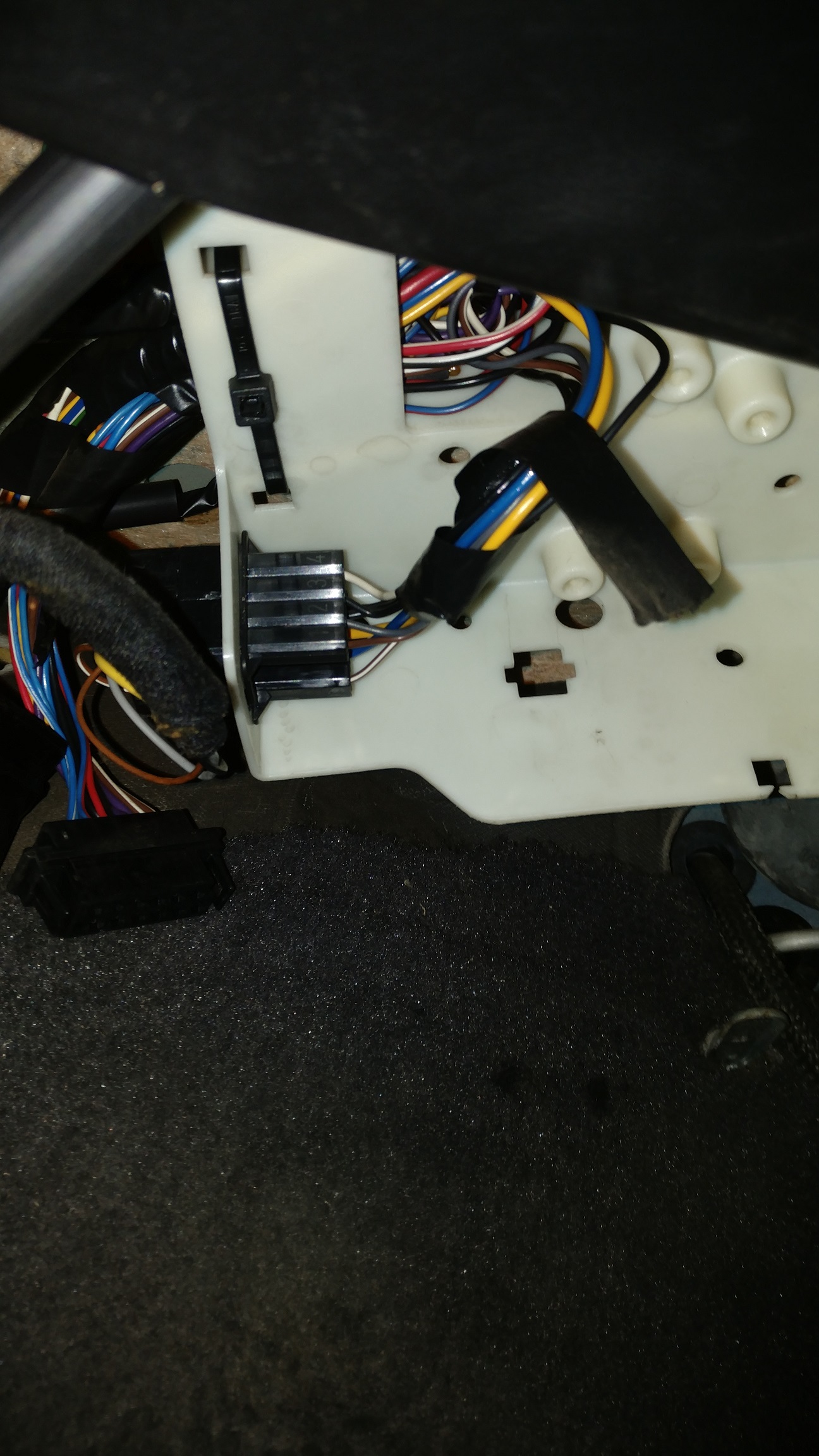

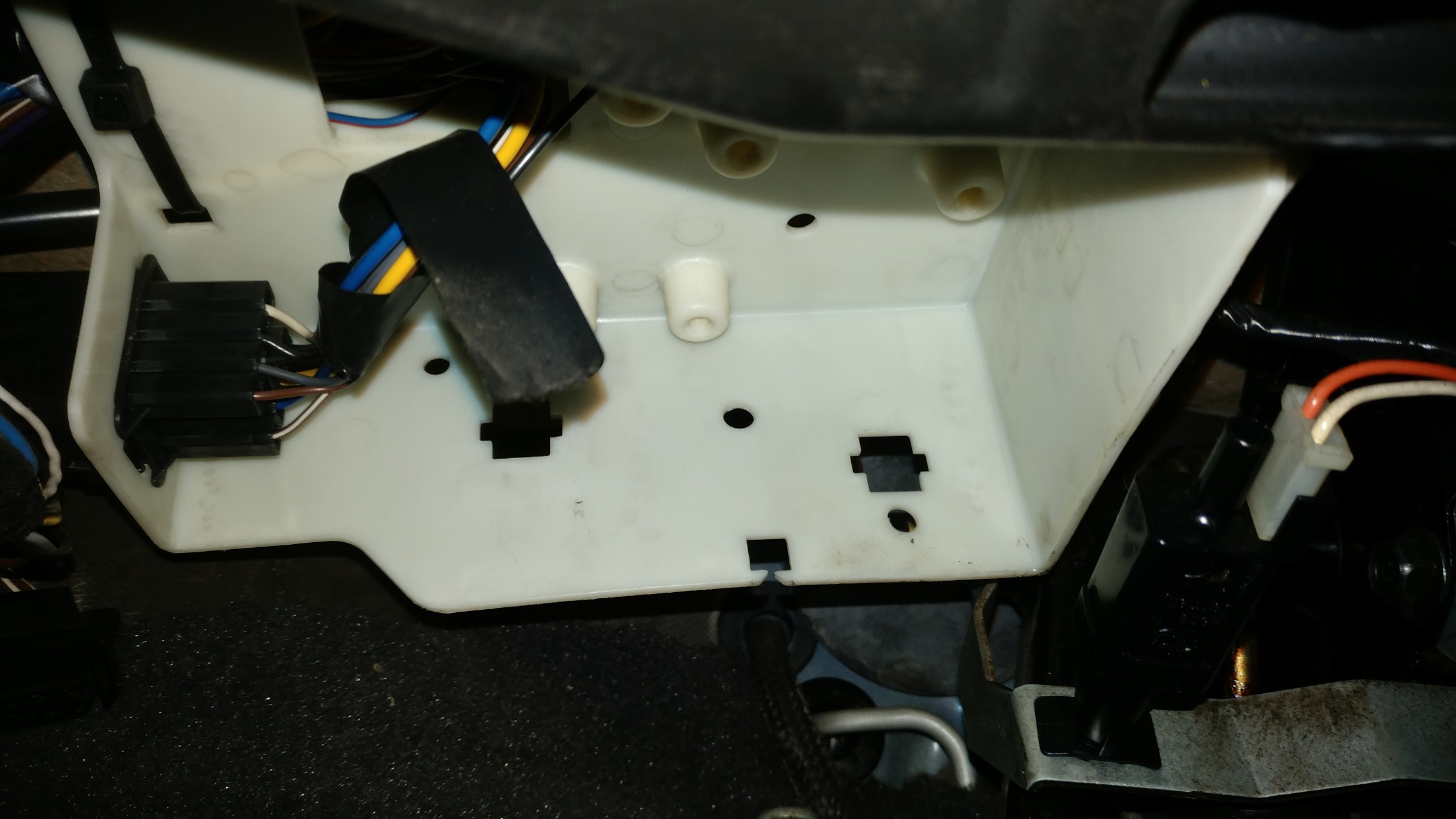

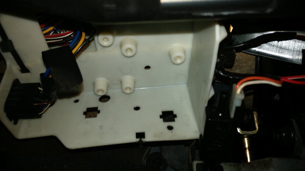

Ja, genau darum geht es mir. Da ich noch nie ein Fahrerfußraum eines saab 9000 bis jetzt gesehen habe kann ich das schwer beurteilen. Aus dem Grund habe ich einige Fotos hochgeladen. Also, anhand der Fotos kannst du erkennen, dass das ZV-Steuergerät fehlt, oder? Das ist für mich wichtig, da ich dann eins besorgen möchte. Immer jede tür einzelnd abschliessen ist mit zu viel. Sollte das ZV-Steuergerät in diesem weißen Plastik Korb (Foto) montiert sein?

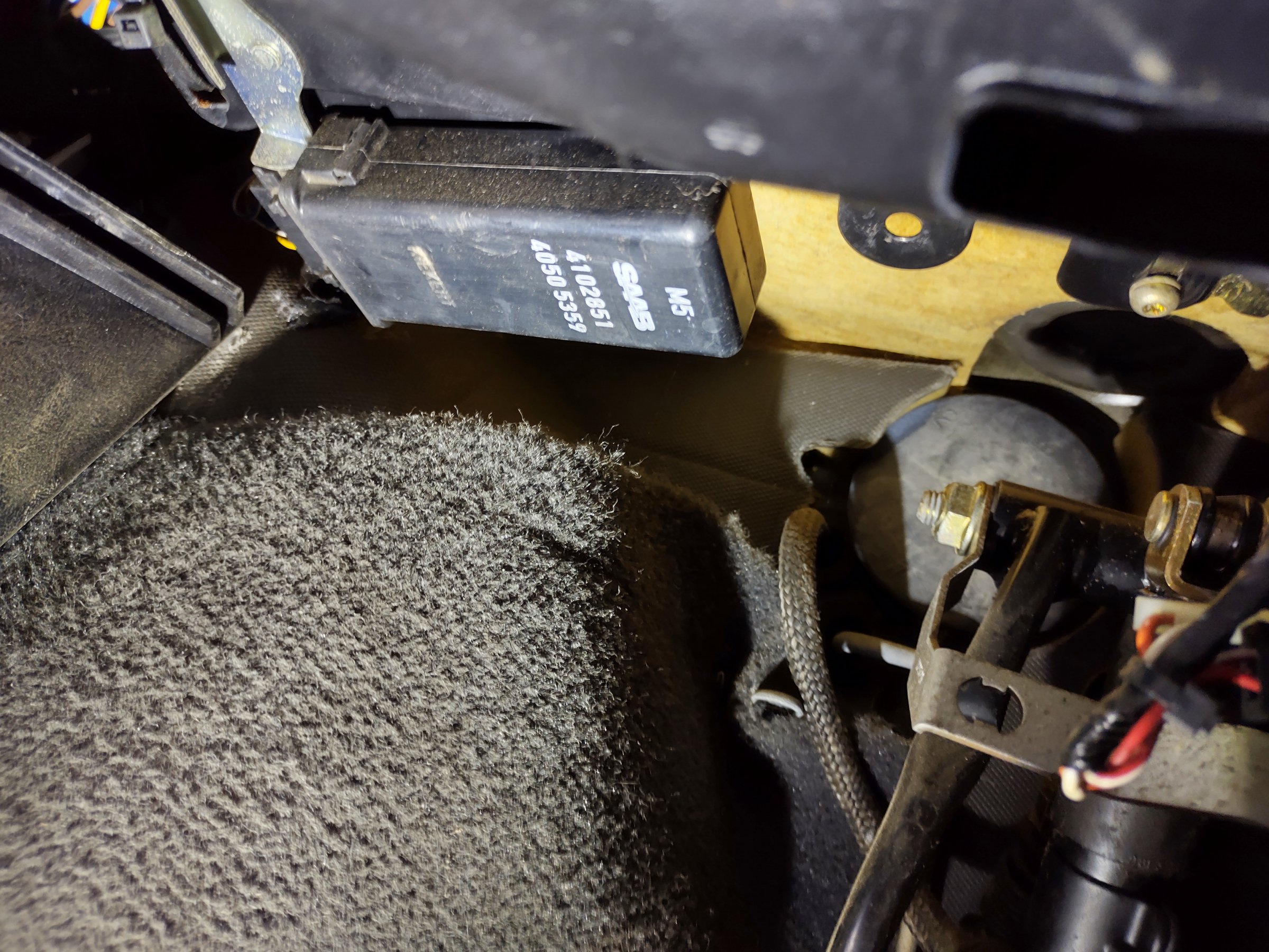

[mention=14473]RichardL[/mention] Ich kenne mich leider auch nur in den Fußräumen der MYs 87 und 96 aus... Bei Beiden sehe ich keinen weißen Korb. Aber vllt hilft dir dieses Foto bei der Suche weiter? So sieht das ZV Steuergerät zumindest bei MY96 LPT eingebaut aus.

Also, ich habe nochmal nachgeschaut, finde niergends so eine schwarze Box. Der weiße Korb muss aber eine Funktion gehabt haben. Evtl. liegt die Steuerung hinter der Box? ich habe versucht mit der Hand mich dahin zu tasten, habe aber nichts gefunden. Evtl. nehme ich die Box mal ab, dann sehe ich was sich dahinter verbirgt.
Also, anscheinend sollte die ZV Steuerung in dem weißen Korb verbaut sein, hier der Auszug dazu.
Zentralverriegelung.pdf
Dem Bild nach würde ich sagen: nicht IN sondern seitlich AN dem Korb?
ja, da war ich mir auch nicht ganz sicher. Die Klemme ganz Links im Korb und der Platz Links von ihr, als ob es für die Steuerung vorgesehen wäre. Aber könntest Recht haben, könnte auch seitlich am Korb angebracht werden. Wie immer, bei mir fehlt das Teil.
Gut, dann ist auch klar, warum die ZV nicht geht... Ersatz wird interessant. Neu glaube ich nicht erhältlich und gebraucht und funktionierend, hm. Wie gesagt, die Dinger gehen allen 9k Fahrern kaputt. Versuch dein Glück Mal mit einem Teilegesuch im Forum. Oder defektes besorgen und nachlöten bzw hier anfragen (bin ich nur drüber gestolpert, hab selbst keine Erfahrung mit dem Anbieter).
