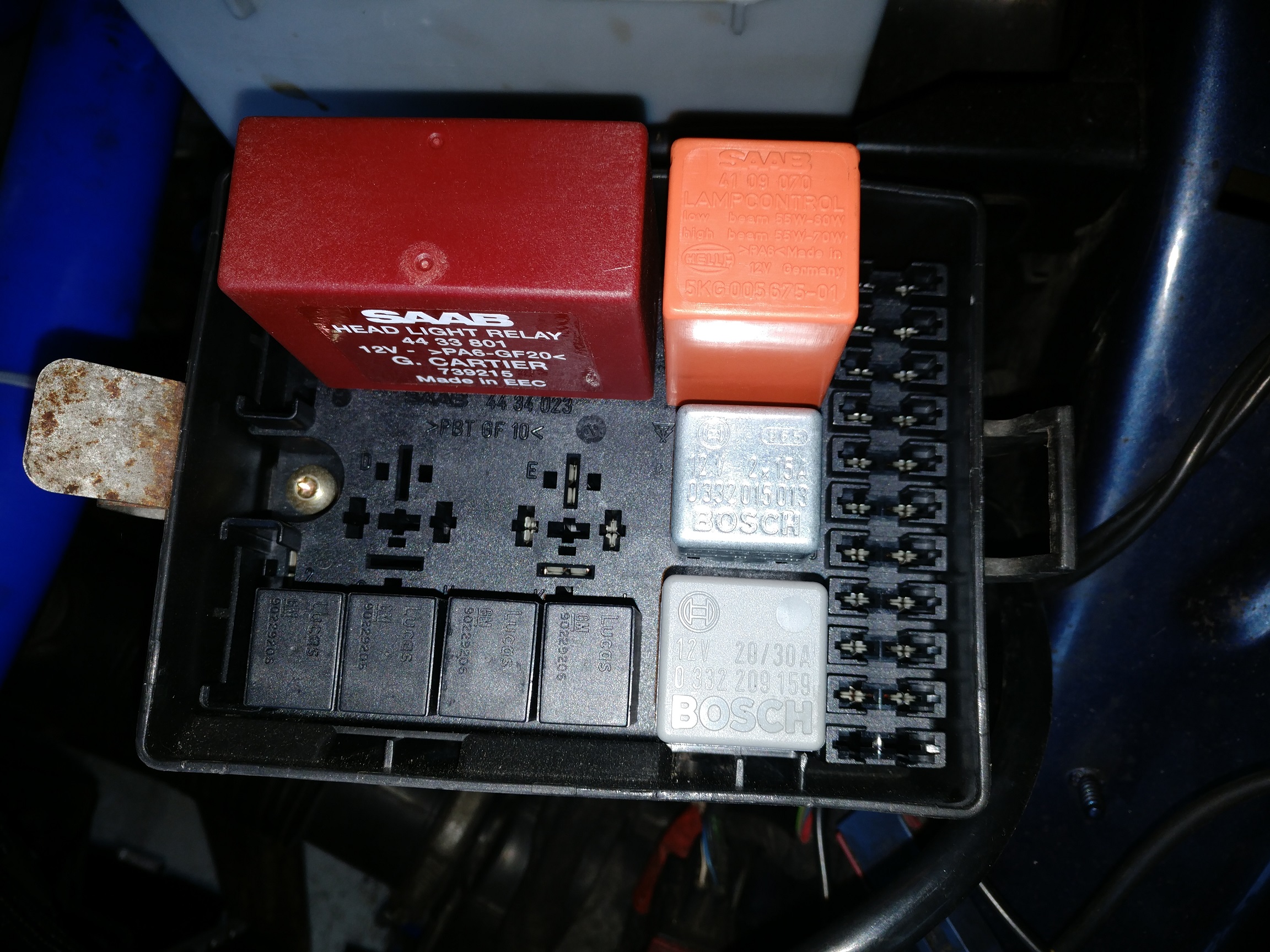

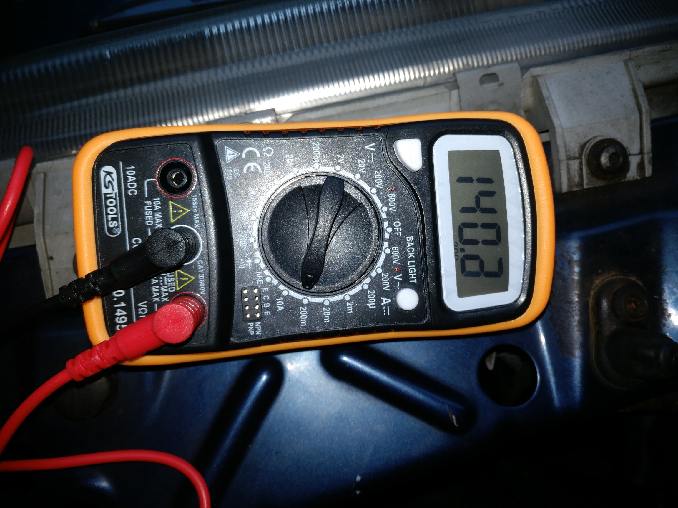

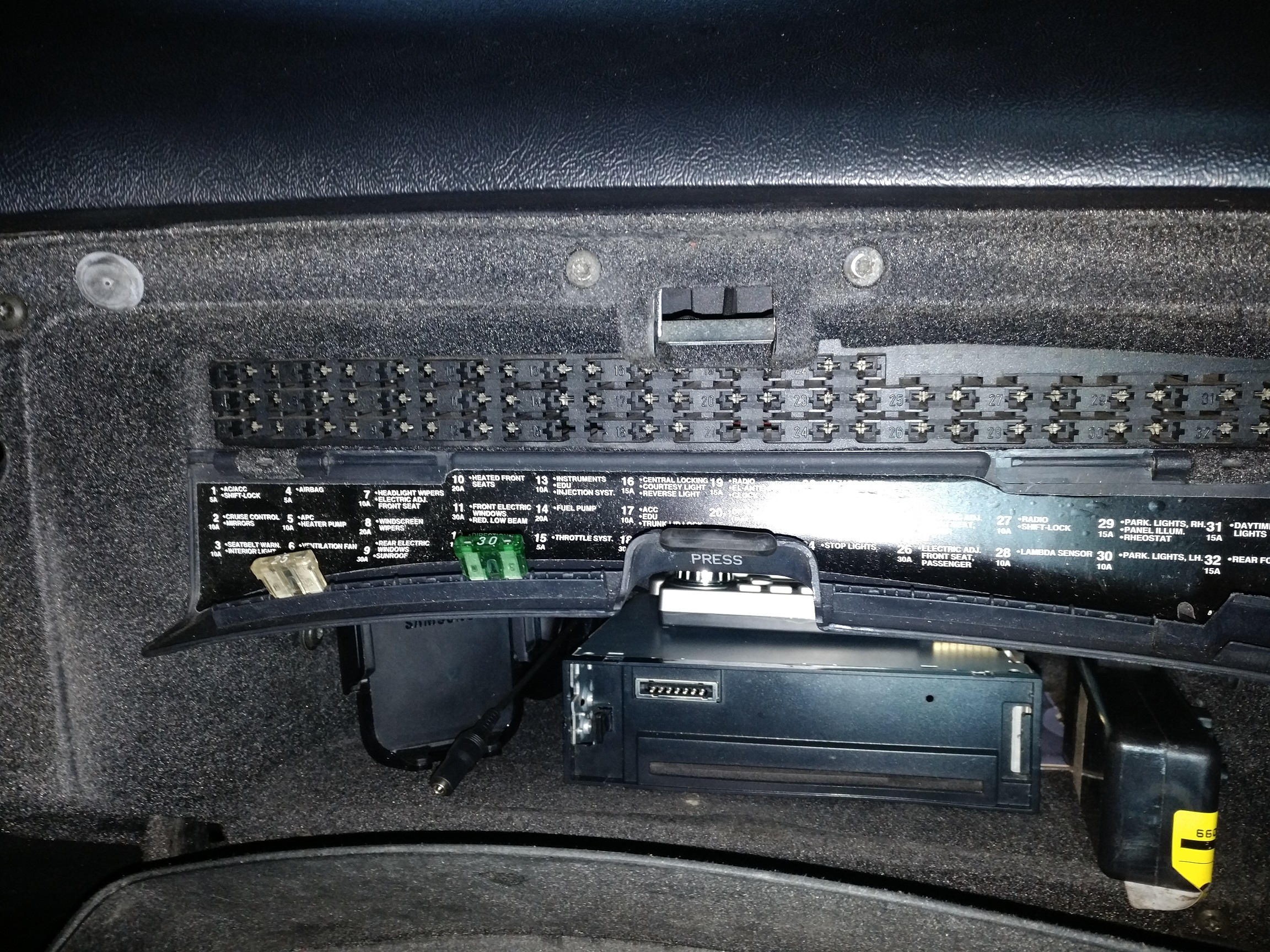

Also, alle Sicherungen raus und immer noch ~140mA. Anbei die Fotos.
wo soll ich noch suchen? Habe ich noch Sicherungen irgendwo? Falls nicht, dann bleibt doch nur noch die Lichtmaschine. Ich brauche noch eine Bestätigung von Euch. Unabhängig ob das Fahrzeug läuft oder nicht, falls die Lichtmaschine defelt ist (Diode) zieht sie Strom (direkt über dickes rotes Kabel angeschlossen) und wird etwas warm (Lauwarm)? Also, ich bitte Euch zu nicken oder nicht. Morgen stürze ich mich dann auf die LiMa. Oder, Ihr habt noch irgendwelche Ideen?!?!
Danke und Gruß
richard
wo soll ich noch suchen? Habe ich noch Sicherungen irgendwo? ...
Ausser den Sicherungen auf den Fotos?
Das ABS hat noch welche.
Wo sind die ABS Sicherungen und macht es Sinn zu überprüfen ob ich dort einen versteckten Stromverbrauch habe?
Im kleinen Sicherungskasten links ...

Nun, ich habe auch die Sicherungen vom ABs überprüft. Der Strom (>160mA) bleibt.
Ich habe die Lichtmaschine abgeklemmt (dickes rote Kabel ab). Der Strom zwischen dem Minuskabel und dem Minuspol der Batterie bleibt bei >160mA. Was soll ich nun machen? Kann es noch sein, dass ich irgendwo ein Massenproblem habe? Wo soll ich nun weitersuchen?
Wenn Du BEIDE Pole von der Batterie gelöst hast und zwischen Minuspol und Minusklemme noch was zu messen ist, dann ist Dein Meßgerät kaputt.
Denn da kann nix mehr an Spannung vorhanden sein und erst recht kein nennenswerter Strom fliessen.
(statische Aufladung und dadurch entstehende Spannung schließe ich mal aus) wir messen ja nicht Spannung in Volt, sondern Strom in Ampere.
Du hast das dicke rote Kabel nur an der LiMa gelöst. Aber an der Batterie angeschlossen gelassen.???
Alle Sicherungen gezogen und damit dürften alle Kreise unterbrochen sein.
Bis auf den Anlasser.
Mach mal dort das dicke rote Kabel ab. Wenn dann immer noch 160mA angezeigt wird, ist Dein Gerät kaputt.

Ich denke wirlich, daß das Gerät eine Macke hat.
