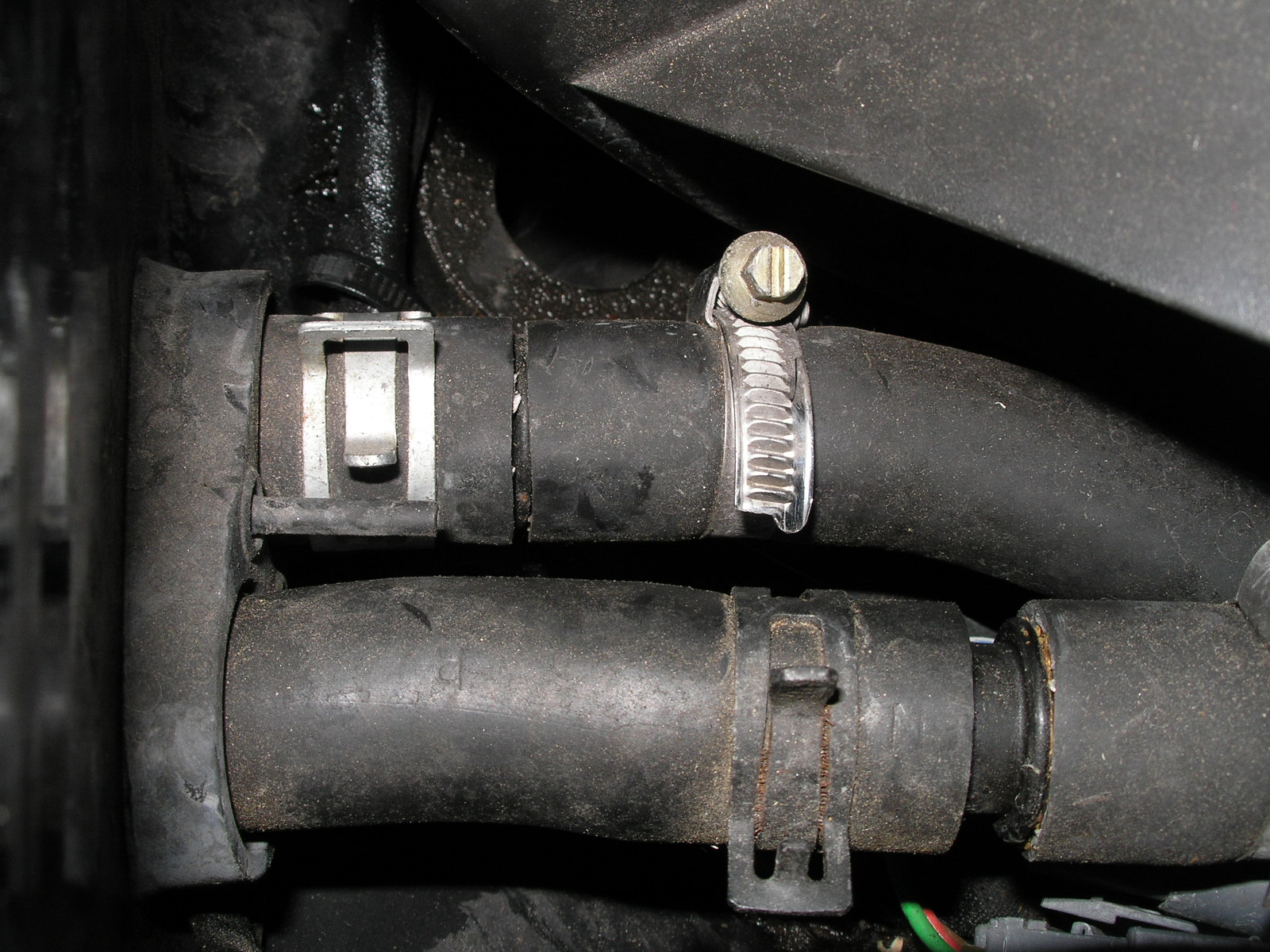

Ich habe vor der Revision in einen Satz Federbandschellen für die Kühlerschläuche investiert - kann ich nur empfehlen, man kriegt bei www.schellen-shop.de sowohl ein ganzes Sortiment als auch einzelne Schellen jeder Größe zu moderaten Preisen in guter Qualität:
[ATTACH=full]193136[/ATTACH]
Dazu die passende arretierbare Zange, am besten die mit dem langen Bowdenzug.
Gerade für die Schläuche am Heizungsventil des 9-5 - aber es gibt an allen Modellen solche versteckten Stellen.

Für mich ist das aber etwas, das mehr grundsätzlich und weniger fahrzeugspezifisch ist, und das Bild sollte eigentlich nur die erwähnten Klemmen (an einer typisch unzugänglichen Stelle) zeigen.
Aber, um zum Modell zurückzukehren - ja, meines Wissens wurden beim 9k in der Werksausstattung tatsächlich noch keine Federband-, sondern Schraubschellen verwendet - oder irre ich da?
Wobei mir aber kein Grund plausibel wäre, sie nicht auch hier zu verwenden - von der Frage der Originalität mal abgesehen, denn funktioniell hallte ich sie für keinesfalls schlechter, und besonders an schlecht zugänglichen Stellen finde ich sie deutlich leichter zu montieren - wobei wir dann wieder bei der Zange wären... ;-)

Doch, da irrst du :tongue:. Zumindest meiner hatte an den Schläuchen zum Wärmetauscher im Originalzustand mindestens zwei dieser Federbandschellen dran, von denen ich aber zwei (wegen besserem Handling) durch Schraubschellen ersetzt habe:

Aber, um zum Modell zurückzukehren - ja, meines Wissens wurden beim 9k in der Werksausstattung tatsächlich noch keine Federband-, sondern Schraubschellen verwendet - oder irre ich da?.
Es gibt nur eine Ausnahme.
Die 2 Schläuche zum Wärmetauscher (bei einer best. Ausführung) wurden im Aquarium mit 2 von diesen Klemmschellen verbunden (nicht direkt am Wärmetauscher, sondern direkt hinter der Spritzwand wurden die dann mit den 2 kurzen Schläuchen zum WT verbunden). Aber das waren meiner Ansicht nach "Nachrüstungen".....nicht ab Werk
Genau von diesen ist mein in #179 gezeigtes Bild.
Doch, bei meinem war das garantiert ab Werk so. Als Erstbesitzer weiß ich ganz genau, wer was wann und wo geschraubt hat :smile:. Es ist wohl höchst unwahrscheinlich, dass der ausliefernde Saab-Händler die Schellen ausgetauscht hat...:confused:

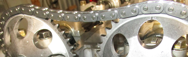

Wenn Du alles auf OT stellst, dann hast Du natürlich eine definierte Position. Aber beim Montieren einer neuen Kette (oder der alten) kann viel schief gehen und schnell hat man einen Zahn versetzt.
Mit Bremsenreiniger die Stellen säubern und dann auf Ritzel und Kette mit einem Lackstift markieren.
Hier ein Beispiel:
Du wolltest doch die Ketten nicht gleich mit erneuern?
Dann kannst du die Steuerkette mit Kabelbindern an den Kettenrädern befestigen. Wenn der Kettenspanner raus ist, lassen die sich mit aufgelegter Kette vorsichtig abnehmen.

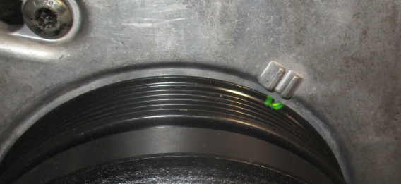

An der KW-Riemenscheibe findet sich eine Kerbe, die mit der Markierung am Steuerdeckel bei OT übereinstimmen muss.
(Ja, die Bilder sind wieder vom 9-5 - aber außer dass die Riemenscheibe am 9k etwas anders aussieht, ist das das selbe Prinzip :hello:)

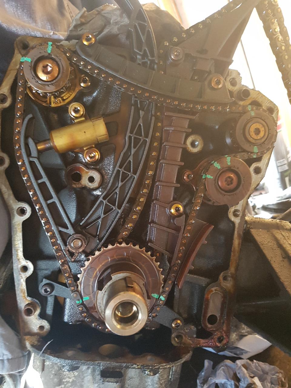

Hier einige Fotos zu der Situation. Ich würde sagen der Spanner muss ab, er sieht nicht mehr so gut aus. Ob er sich etwas Instand setzen lässt, weiß ich nicht. Sonst muss ich den auch ersetzen. Könnt ihr noch etwas auf den Fotos entdecken, womit ich mich unbedingt noch beschäftigen sollte? Evtl. mach ich noch gezielt einige Fotos, wenn ih mir schreibt was ich genau fotografieren sollte.

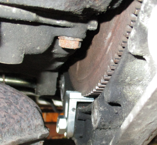

Der Blechdeckel ist da angeschraubt, wo das Bild gemacht wurde... Mit einer kleineren (10er oder 12er Schraube) und einer Schraube, die durch die Getriebeglocke geht (an der Stelle dient der Deckel als Distanzhalter).
